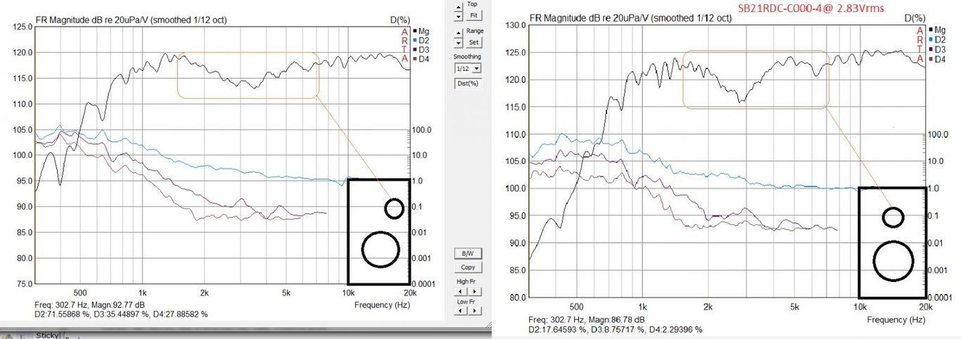

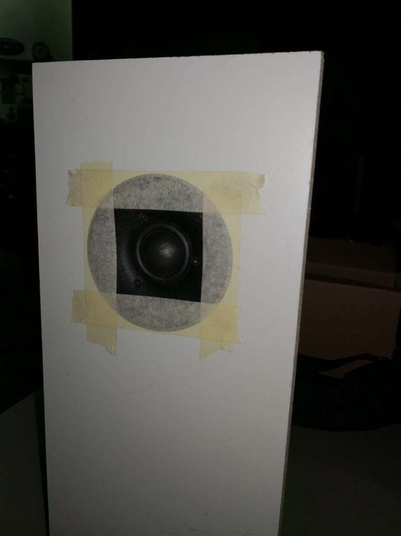

To już jak kto woli. Swoje zdanie na ten temat przedstawiłem. Wbrew pozorom prawdopodobnie nie jest inne od Twojego, tylko bez przesady.
Test różnicowy który był zastosowany przez Torlesa w przykładzie wyżej najlepiej się sprawdza przy porównywaniu elementów toru audio, ale nie wiem czy uzyska akceptację audiofilską zarówno tych tylko kupujących jak i tych dłubiących DIY.

Słusznie, ale bez demonizowania zagadnienia. Torles robił nową zwrotnicę do tych wymienionych wcześniej Yamah NS1000M. Potem robił pomiary zmodyfikowanych kolumn. Kolumny te mają ogromną ilość elementów na których występują dyfrakcje, głośniki z siatkami i elementami korekcyjnymi, skrzynki o ostrych krawędziach. Dlaczego w pomiarach końcowych te wpierające dyfrakcje elementy nie pokazały swojego działania negatywnego?
P.S. Zgodzicie się robić testy różnicowe dla badania brzmienia kondensatorów, cewek, oporników i innych elementów elektronicznych?
Kable już zostały przykładowo przetestowane w sieci ;-).

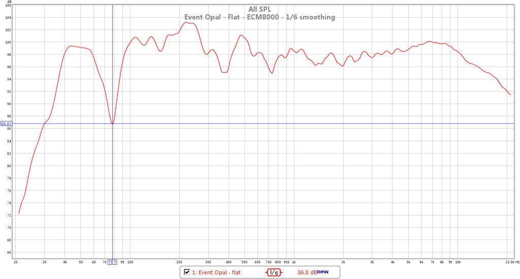

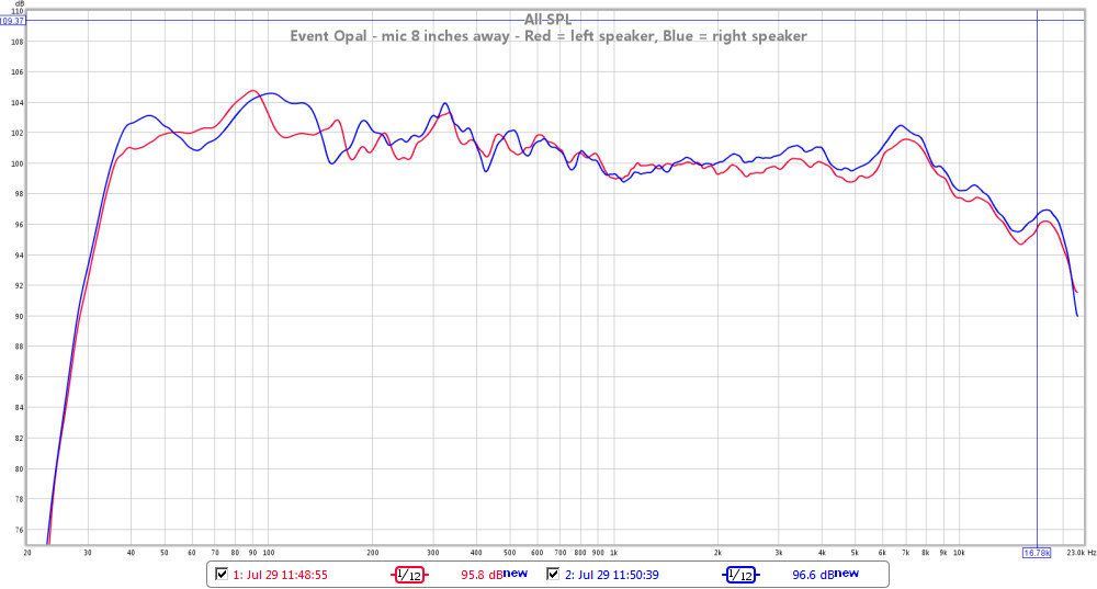

Niżej dwa pomiary jeden bez uśredniania drugi po programowym uśrednieniu. Oba zrobione z tej samej pozycji, różnicę widać jak na dłoni. Trzeci wykres po odsunięciu mikrofonu o ca. 20 cm. Co powoduje takie raptowne wygładzenie charakterystyki na drugim i trzecim wykresie? A uśrednianie przecież można zadać większe lub mniejsze. Można w ten sposób kształtować charakterystykę bez jakiejkolwiek zmiany w kolumnach będących przedmiotem badania w zależności od potrzeb prezentacyjnych. A jeszcae do tego można zmienić skalę pionową wykresu tak że wyjdzie na całkiem płaska i cienka kreska.

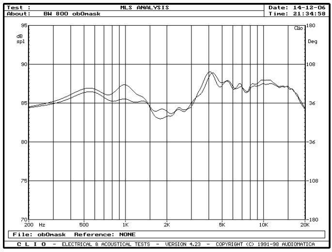

Kisiel zmierzył kolumne B@W 801 wg  pomiaru miła 5 db górke wąskopasmową (karygodne:))
a jednak podczas odsłuchu stwierdził ,ze tej górki nie słyszy:)
Czyżbyś tym fragmentem wykazał że pomiary są do niczego? To niemożliwe że pomiar wykazuje górkę której nie słychać. Jak na regulatorze barwy zrobisz górkę to od razu ją słychać. Może co najwyżej wydawać się Tobie że tej górki nie słychać bo nie masz bezpośredniego porównania a górka jest na granicy percepcji ludzkiego słuchu
To samo było w pomiarze Focali Grande Utopia, duża górka w okolicach 40 Hz ale już przy pomiarze filtrami pasmowymi, szumem tercjowym tej górki nie było widać. Również miałem przyjemność słuchać tych kolumn w warunkach domowych i nic tak drastycznego jak na tym pomiarze składanym nie było słychać.

" Słuchając 800D i 801D, nie znałem jeszcze wyników pomiarów, które robiliśmy później, jednak pisząc tę relację, wiedziałem już wszystko... i to, że charakterystyki przetwarzania nie są idealnie wyrównane, że widać na nich wzniesienie przy ok. 4 kHz. I mógłbym dorobić teorię do praktyki, albo w tym przypadku raczej praktykę do teorii, i powymądrzać się, że słychać było jakieś ślady podbarwień... Nie, nic takiego nie było słychać, chociaż trochę szkoda, bo lubię, kiedy wyniki odsłuchów zgadzają z wynikami pomiarów

Kilka slajdow (te z frezem dzisiejsze). Tak jak chlopaki wspominaliscie dyfrakcja to zjawisko mocno mierzalne i zarowno polozenie oraz obecnosc podfrezowania pod glosnikiem nie sa bez znaczenia, po prostu trzeba to uwzglednic podczas zabawy z gosnikami.
Jezeli jest to zjawisko mierzalne to napewno jest i slyszalne. Kwestia estetyczna to juz inna sprawa.
Mierzalne zjawisko podbicia pewnych fragmentów pasma bardzo drogich kolumn (przykład wyżej) nie było słyszalne w praktyce. Pytanie czy nie przekroczyło progów percepcji słuchaczy czy może pomiar jest błędny?
33 minuty temu, borysgo2 napisał:
Dodatkowo przy odpowiednio wykonanych pomiarach jest mozliwosc symulacji zestawu z innej odleglosci niz byl wykonywany pomiar.
Najlepsza symulacja to taka wykonywana w czasie rzeczywistym w naszym pomieszczeniu na naszym sprzęcie wykonywana przy pomocy zwrotnicy DSP. Można oczywiście robić z różnych odległości i co ciekawe na obu kolumnach jednocześnie. Najważniejszy jest tu ten czynnik czasu rzeczywistego (brak przerw pomiędzy eksperymentami.
Wiesz co ja ci powiem ze np. jak robie jakas zwrotnice i przesluchuje kolejne wersje to roznice rzedu 1-2dB sa slyszalne. Nie wyglada to tak ze podlanczasz i po 2s wiesz ze ze cos jest inaczej, potrzeba kilka kawalkow przesluchac. Moim zdaniem jezeli te roznice wystepuja w dosyc wazkim zakresie (np z 500Hz - 1kHz szerokosci dolek/gorka) to faktycznie mozna ich nie wychwycic od razu. Jezeli natomiast roznice rzedy 1-2dB wystepuja w szerszym zakresie czestotliwosci (np dopasowywanie kompensacji BS albo korekcja ilosci najwyzszej oktawy) to juz slychac to wyraznie.
Jak juz jest DSP to nie jest to symulacja tylko rzeczywisty pomiar. No fajna sprawa, mozna sobie zrobic oddzielnie prawa i lewa strone, bo wcale nie jest powiedziane ze prawy i lewy kanal w danym pomieszczeniu bedzie mial taka sama zwrotnice. Zbieram sie powoli zeby sobie cos takiego sprawic, fajne rozwiazanie.
