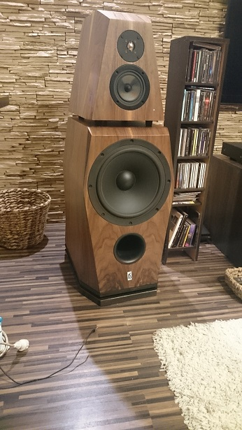

W tym celu zbudowałem te paczki. Zrobiłem to jak umiałem najlepiej i zestroiłem na ucho, ale również w oparciu o wzory Martina J. King'a. Pomiar stosując jedynie jako punkt odniesienia podczas strojenia.
Wśród osób, które mnie odwiedziły nikt nie był rozczarowany ich graniem. Wszyscy podkreślali spójność, muzykalność i zaskakujący bas - pod względem szybkości i różnorodności. I jego zejście - porządne potrząsanie, gdy trzeba

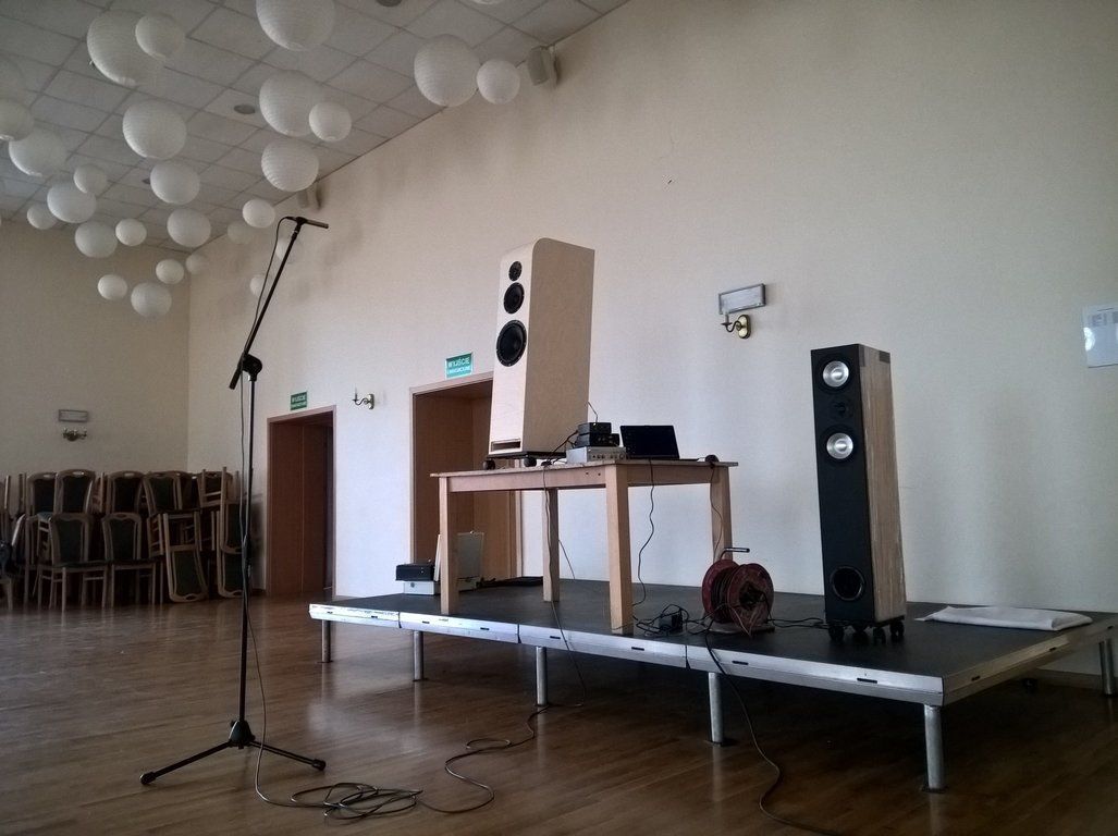

Coś wrzucałem na Diyaudio. Projekt na Sba Satori w TL na basie i średnich. Na fotce w trakcie pomiarów.
Luźna guma :)
Budowanie kolumn głośnikowych to sztuka kompromisu, szczególnie jak robi się to nie dla siebie i trzeba sie trzymać pewnych wytycznych estetyki.
Raczej powinno być to coś w rodzaju parkingu pod supermarketem. Duża, wolna przestrzeń z twardym gruntem (beton, asfalt) Poza tym pomiar ground plane też ma swoje ograniczenia i stosuje go głownie do pomiarów subwooferów. W warunkach amatorskich chyba nie da się lepiej zmierzyć możliwości kolumn w zakresie niskich i średnich częstotliwości.
Mozna i tak, ja mam prościej wyjść przed dom jak  warunki sa sprzyjające:)
pomiar suba jak może pamiętasz robiłem przez Ciebie :)
na blacie kuchennym i wyszedł idealnie
