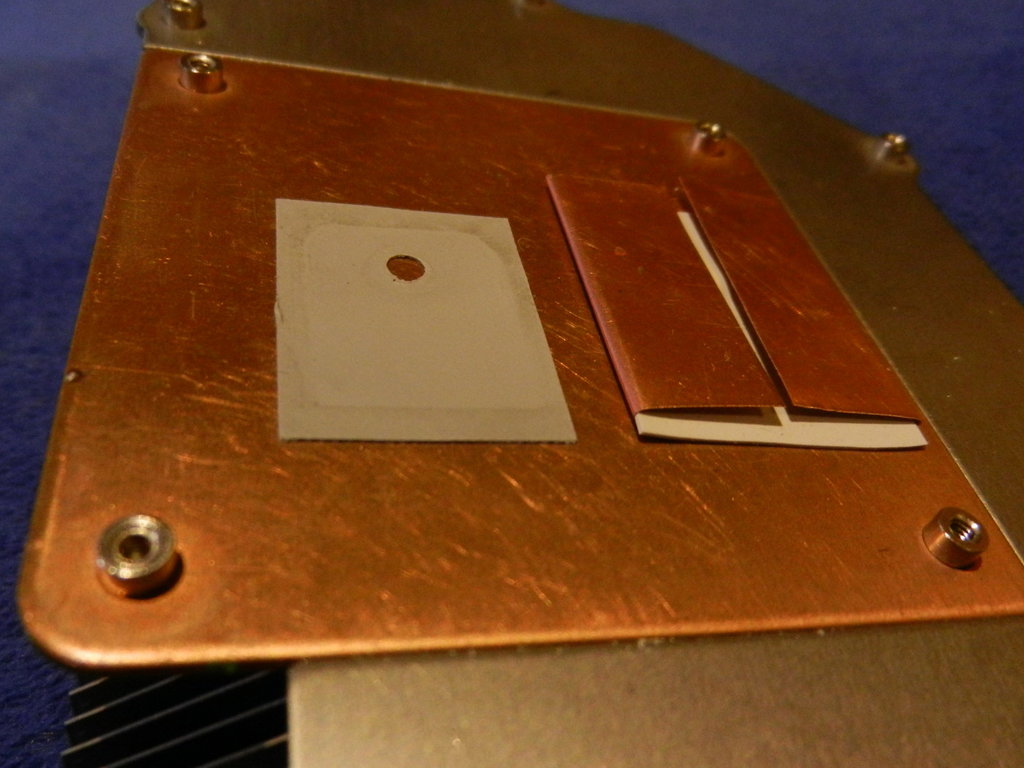

Mój pomysł na pozycjonowanie wlutowanych op ampów SMD to aluminiowy płaskownik na 6 śrub do pcb, do niego przyklejony akrylową dwustronną taśmą 3M 0,5mm. (po zewnętrznych krawędziach - wytrzymuje do +150'C) duży termopad 0,5mm. (na wszystkie op ampy) cały owinięty w miedzianą folię 0,1mm. Rozwiązanie eliminuje kurz i grawitacyjne zwisanie termopadu na pcb po pewnym czasie. Dodatkowo uzyskujemy przewodność cieplną lepszą niż ma termopad (miedziana "kanapka" z obu stron dostaje pastę termoprzewodzącą: od wewn. strony do profilu alu - na całej powierzchni, a od zewnętrznej strony pastę termo dostają tylko układy scalone. Jednym słowem termopad użyty jest bardziej jako poduszka do pozycjonowania IC niż przekazywania temperatury - większość ciepła transmituje folia Cu.
Czy ktoś popełnił może pcb na układy SMD? Dobrze byłoby uwzględnić większe pady (np. 12x12 mm.) na aluminiowe lub miedziane dystansery, przez które przechodziłyby śruby łączące płaskownik alu z pcb, no i największy wróg: ciepło. Można by zwiększyć liczbę układów z 32 do 40 lub 48. Tylko wyraźnie zmuszony okolicznościami wykonam wersję przewlekaną.
Szukam inspiracji zasilacza do wzmacniacza mocy na 5532 (wymiana na OPA1602) i nie mogę wypatrzeć nic ze stabilizacją prądu 4A @ +/- 18V
Zaloguj się, aby zobaczyć treść (możliwe logowanie za pomocą ) Edytowane przez audiostyk
Zatem proponujesz do opampów zamocować aluminiowy płaskownik, a następnie ten płaskownik przykryć termopadem owinietym w folię miedzianą, która ma odprowadzać ciepło?

Wystarczy wyciąć kawałek miedzianej/aluminiowej blachy i przykryć wszystkie układy. Na płytce powinny być pod nią otwory montażowe ale o tym raczej nikt nie pomyślał :)

Może byłem za mało szczegółowy. Chłodzenie bierne, które proponuję z pewnością trzeba będzie rozbudować od strony płaskownika. Pomysł kolegi Sybica (docisk płaskownika do metalowej ścianki) sprawdzi się we wszystkich aluminiowych obudowach o dużej masie i z ciągłością termicznego połączenia: użyta ściana obudowy - pozostała powierzchnia obudowy. Obudowa co najmniej kilka kg i grubościenna. 32. czy 40. lub 48. IC na stosunkowo małej powierzchni to nie przelewki. Nigdy nie eksperymentowałem z tak hurtową ilością op ampówTu mamy +/- 18V, przy takim napięciu  ładowanie kondensatorów - przyłączanie kabla zasilającego DC to mała spawarka. Zasilacz powinien mieć stabilizację prądu kilkadziesiąt % powyżej prądu maksymalnego wzmacniacza. Można oczywiście pójść inną drogą ale ta wydaje się najbardziej odpowiednia w stosunku do mocy wzmacniacza. Dobór właściwej masy układu biernego chłodzenia tego wzmacniacza można śmiało porównać z dobieraniem pasywnego radiatora diody LED o mocy ok. 50W (wkalkulowałem spory margines bezpieczeństwa), tak by T nie przekraczała +40-tu kilku stopni C.
Wybacz, ale nadal nie rozumiem jak chcesz rozbudować to chłodzenie od strony płaskownika, zatem ponawiam moje wcześniejsze pytanie:
"Zatem proponujesz do opampów zamocować aluminiowy płaskownik, a następnie ten płaskownik przykryć termopadem owiniętym w folię miedzianą, która ma odprowadzać ciepło?"
