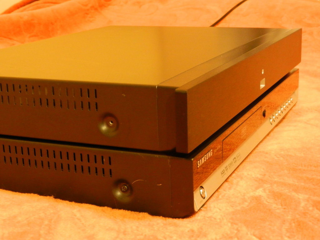

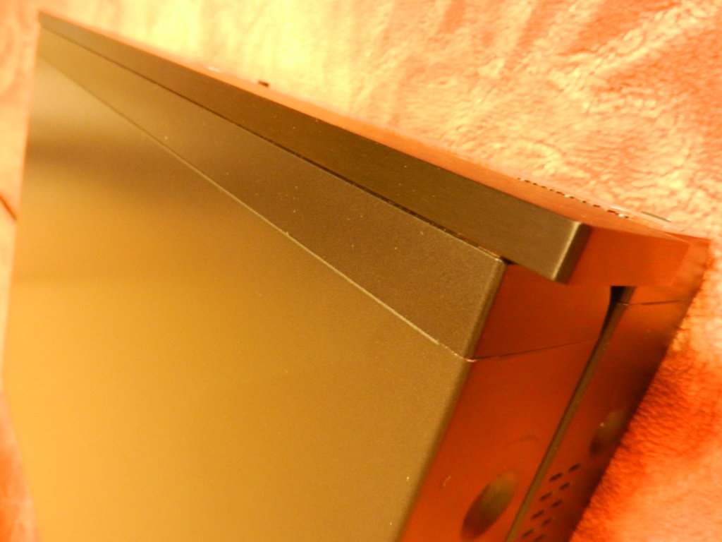

Do czasu usunięcia dość grubej, czerwonej folii separującej spasowanie nie jest idealne ale to przymiarka.
Radiatory z hot-pipami każdy rozprasza do 200W z aktywnym przepływem powietrza. Jednak będą 2  wentylatory załączane tylko awaryjnie gdy temperatura wzrośnie powyżej +55 'C. Poduszka z termopadem 0,50 mm. 3,2W/mK (właściwie parametr nieistotny) do pozycjonowania opampów będzie odwrotnie czyli zagięciem miedzianej blachy do miedzianej części radiatora. 95% ciepła przetransferuje do tego ostatniego miedzianą blachą. Termopad ma zniwelować niedokładności przy lutowaniu OPA1602, które przy SMD są mniejsze niż przy DIP. Ładnych "parę" watów przy SMD wyemigruje na laminat. Czy między radiatorem a "poduszką" z termopadem będzie miedziany płaskownik 2 lub 3 mm. by poprawić statyczną pojemność cieplną jeszcze nie zdecydowałem. Widoczne ogniwa LiFePo4 mają pojemość 10 Ah każde i będą kontrolowane BMSem o wydajności 100A ponieważ zakładam pracę bez prądu sieciowego i dostępność napięć +/-14V wyprowadzonych na zewnątrz dla urządzeń potrzebujących większych prądów niż rzeczony wzmacniacz. Chciałem pierwotnie zastosować jeden większy toroid; jednak zrezygnowalem, bo punktowo obciąża dość delikatną obudowę, to raz, a dwa wymaga ekranowania. Samsung niestety nie przewidział, że będę jego nagrywarkę wypruwał i przerabiał na wzmacniacz audio i uszlachetniał frontami od kolegi Sybica :)
Drugą nagrywarkę z podobnym frontem zasiedli DAC. "Kanapka" termopadowa to miniaturka planowanej. Moje termopady i blacha miedziana mają póki co rozmiar kartki A4.
Płytka jeszcze nie powstała. Chroniczny brak czasu. Może ktoś zaprojektował do wzmacniaczy operacyjnych w SMD ?
