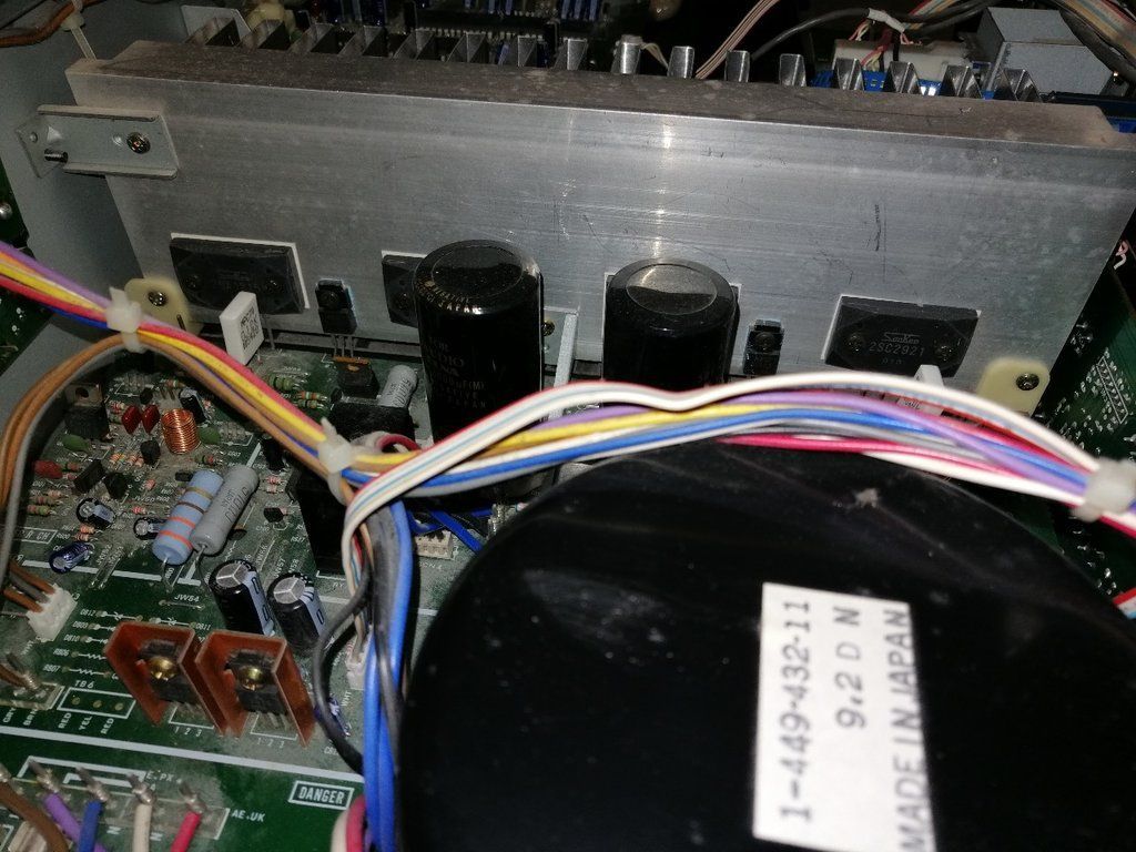

Zakupiłem na Allegro wzmacniacz Sony TA-F450D, zafascynował mnie w nim wbudowany DAC na moim ulubionym PCM58P. Czy ktoś posiada ten wzmacniacz i robił w nim jakieś modyfikacje?
Ja dawno temu za śmieszne pieniądze(2 paczki fajek) kupiłem mały amplituner stereo sony(midi wieża) z wbudowanym DAC na PCM61.
Mam zamiar DAC zrobić wg projektu Holgin'a z forum(jest na forum projekt dla PCM58/61), a jako końcówka(STK spalone) posłuży końcówka z demobilu z kombajnu Nakamichi. Problemem jest tylko czas i miejsce w środku

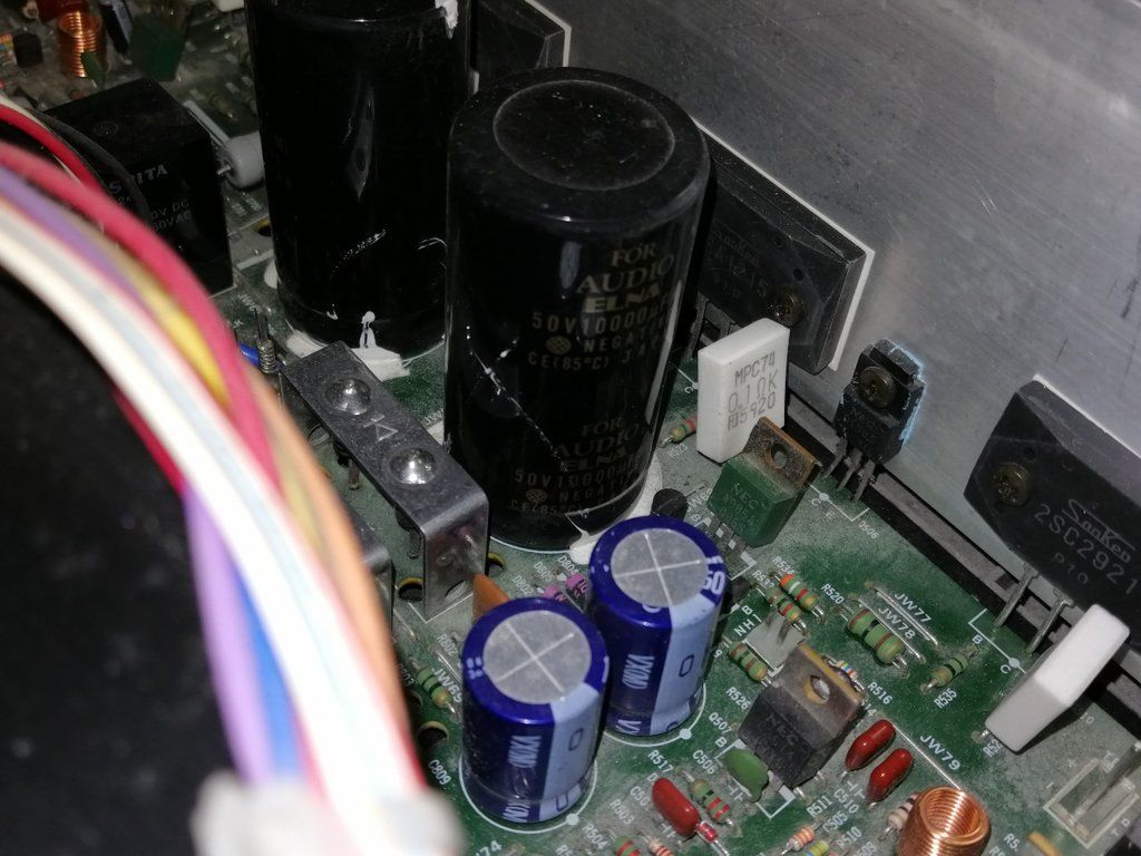

W pierwszej kolejności chce wymienić te piękne wiekowe Elny na Samyoung. Następnie cała resztę kondensatorów elektrolitycznych na Nichicony bo takie w większości są w oryginale. Chcę też wymienić Opamp w regulatorze tonu ale mam problem z zakupem przejściówki Sil8/Dip8
1. To najgorsza rzecz jaka mozesz zrobic, oryginalne kondensatory Elny sa na 99% w idealnej kondycji, dodatkowo Ty chcesz je wymienic na tanie chinczyki, podobnie zreszta z pozostalymi kondensatorami
Kondensatory które mają 20lat są w idealnym stanie? Samyoung to nie jest chińczyk tylko Koreanczyk który produkuje kondensatory dla Nichicona. "Chcesz je wymienić na tanie chińczyki, podobnie zresztą z pozostałymi kondensatorami" ?
Czyli te Nichicony które są we wzmacniaczu to nie są tanie chinczyki a te które ja chce zamontować to już są tanie chinczyki?
Dokladnie tak, sa w idealnym stanie i beda nawet za kolejne 10 lat.
Ja tego sprzetu przerobilem juz z tysiac, pomierzylem w zyciu setki tysiecy kondensatorow, wymienilem moze z 500 sztuk...
Twoj sprzet, zrobisz co uwazasz.

Na dobry początek skup się na odbudowie sekcji zasilania. Przywrócisz dobre podstawy do zasilania opampów, wzmacniacza różnicowego, a główne kond. filtrujące przywrócą swobodę prądową końcówce mocy.
Oczywiście, zmieni to brzmienie wzmacniacza w stosunku do oryginału, tylko czy pamiętasz jak brzmiał wzmacniacz powiedzmy 10 lat temu, gdy stopień zużycia tych elementów był nieznaczny?
Tu zaznaczyłem kondy, które warto wymienić na początek. Później słuchać i ocenić brzmienie, a w szczególności barwę i to jak grają tony niskie, średnie i wysokie... To podstawa do dalszych prac.
A tu masz serwisówkę, widzę, że nie ma na hifienginie. warto pracować na jej podstawie, a nie wymieniać elementy na tzw. "pałę". pozdro

Pierwsza partia kondensatorów wymieniona
Dzisiaj dotarły przejściówki z Dil na Dip. Musiałem jeden kondensator przełożyć na spodnią stronę płytki bo nie mogłem wymienić wzmacniaczy operacyjnych. Narazie gra LM4562 bo nie wiem czemu ale na moim ulubionym LM6172 słychać takie delikatne skrzeczenie
