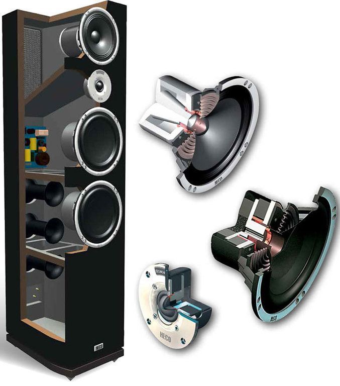

Poza tym wzornictwo. Dla mnie jest to koszmar. Podałem celowo przykład Heco bo IMHO jest to wzornictwo nawiązujące do najlepszych tradycji ze złotej ery HiFi. Przypomina mi nieco wzornictwo głośników Brauna z serri SM. Również konstrukcja ATC jest ciekawa wzorniczo.
Przy czym w przypadku samego wzornictwa moglibyśmy skorzystać z wiedzy, umiejętności i pomysłowości studentów Akademii Sztuk Pięknych. Są takie możliwości. Chciałbym jednak podkreślić, że tematem dyskusji jest konstrukcja, która ma wzorniczo nie dominować i zachwycać ma dźwiękiem, a nie fornirem.

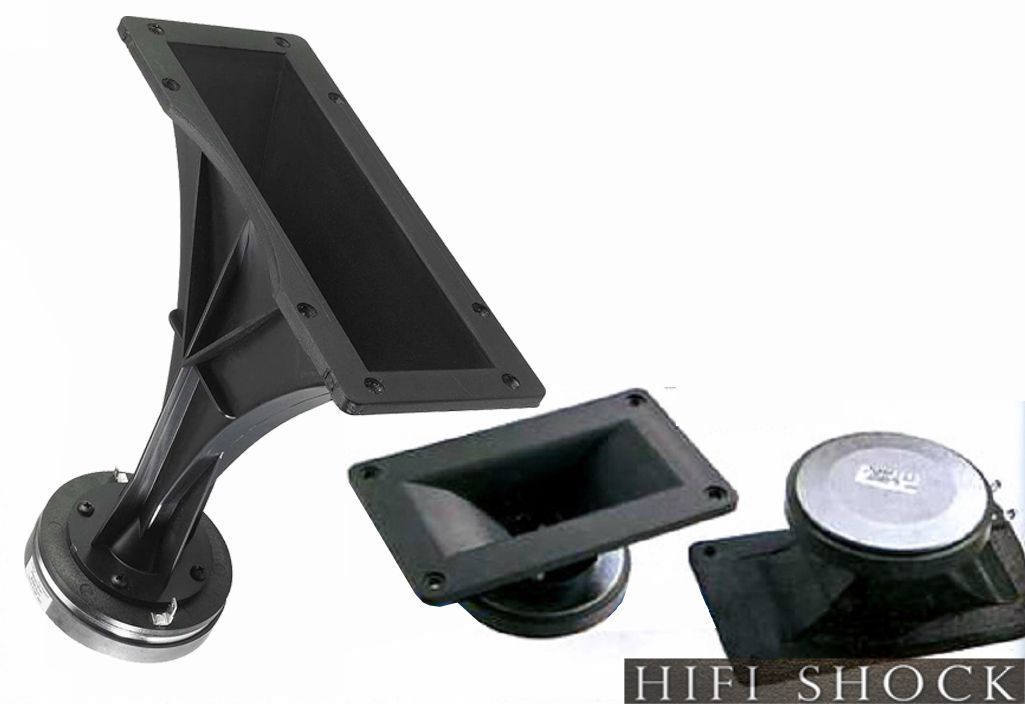

Odnosnie topowej rozdzielczosci -> zobacz co znaczy "Sahnestück" :-)
@piter z
To nie kopolka, to compression driver

Dostałem niemal gotowca do skopiowania na driverach od bms ale to jednak nie moja bajka i nie zamierzam się w to bawić - nigdy nie zrobisz basu który zgra się z driverami kompresyjnymi.
Share this post
Link to post
Share on other sites
To na jakiej zasadzie dzialaja wszystkie wszystkie topowe zestawy  JBL Everest, Avantgarde, Acapella, Blumenhofer, Rey Audio, Westlake, ... ;-)
To ze kot, ktorego ty widziales, byl czarny i kulawy jeszcze nie znaczy, ze wszystkie koty sa czarne i maja trzy nogi :-)

Oczywiście najprościej jest pójść i kupić. Jednak na razie nie do końca jestem przekonany do żadnej z poznanych konstrukcji firmowych. Na przykład wspomniane Heco podoba mi się pod względem wzornictwa - jest to dla mnie taki jakby powrót do korzeni.

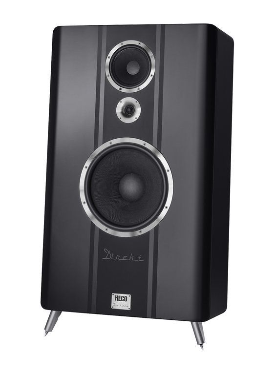

Jednak kiedy dokładnie przyjrzałem się tej konstrukcji, to nie przekonała mnie tak do końca. Heco podało, że skonstruowali do Heco Dreiklang specjalny głośnik niskotonowy, bo nie mieli takiego w ofercie - niska masa drgająca, wysoka efektywność, nieduża cewka. O.K.
Ważniejsze jest jednak, że chyba mogli zastosować lepszy głośnik śrdeniotonowy. Nie znam jego parametrów - no bo skąd - ale może lepszy byłby głośnik średniotonowy AlNiCo z Heco New Statement. Czyżby budżet naprawdę na to nie pozwalał?
Wystarczy spojrzeć na budowę wielu innych dosyć kosztownych kolumn głośnikowych żeby przekonać się, jak to wygląda wewnątrz. Kolejny przykład: Klipsch Cornwall czy Klipsch Heresy - wartość zastosowanych głośników jest bezwzględnie  - bez brania pod uwagę ceny zestawów - niewielka, ich budowa i jakość dyskusyjna a zwrotnica to temat sam w sobie.
Jeśli zaś chodzi konkretnie o budżet tego projektu to proponowałby żeby mieścił się w zakresie bardzo dobrego HiFi. Z priorytetem na przetworniki, na elementy a nie na granity, stal nierdzewną i forniry. Taki głośnikowy understatement.

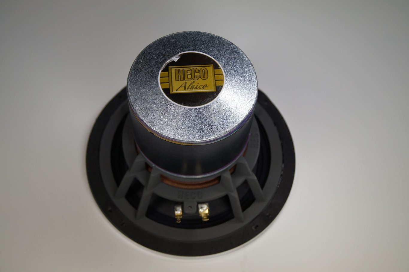

Edited by bluesboss

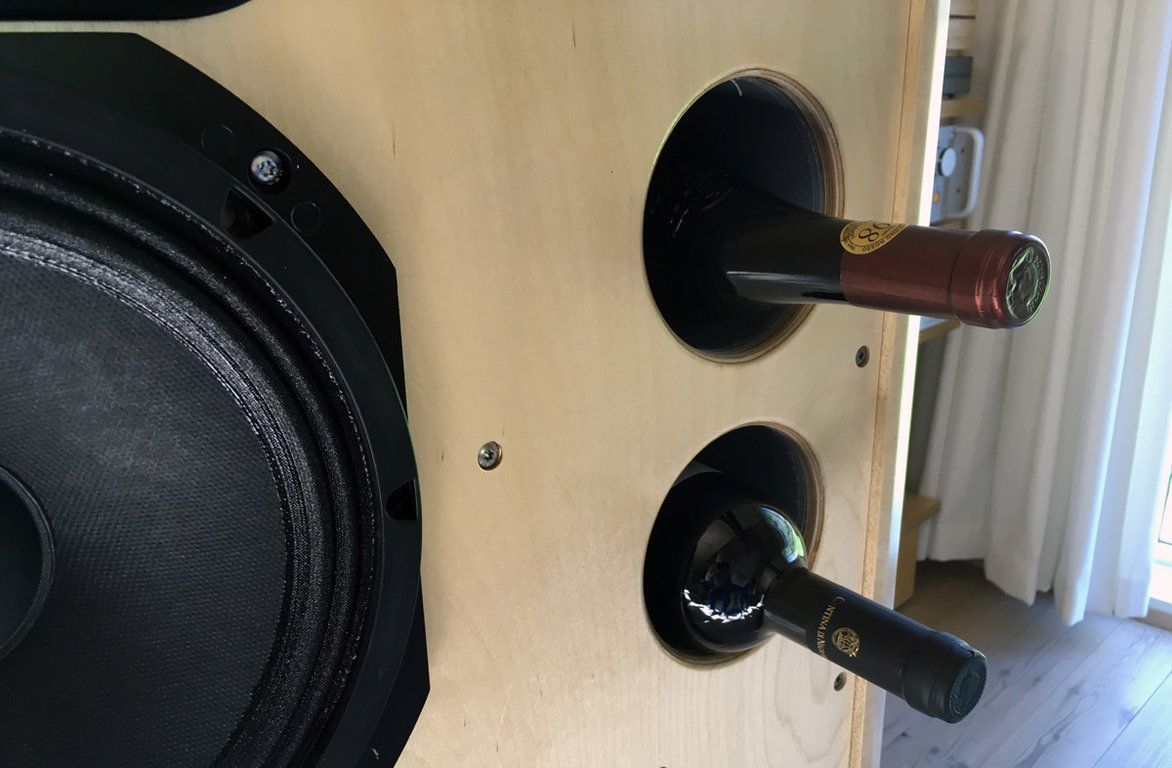

4 minuty temu, ziko369 napisał:
I mnie się podobają... ;-)
Faktycznie, po tych dwóch butelkach zapewne poprawa brzmienia następuje w każdym przypadku ;)

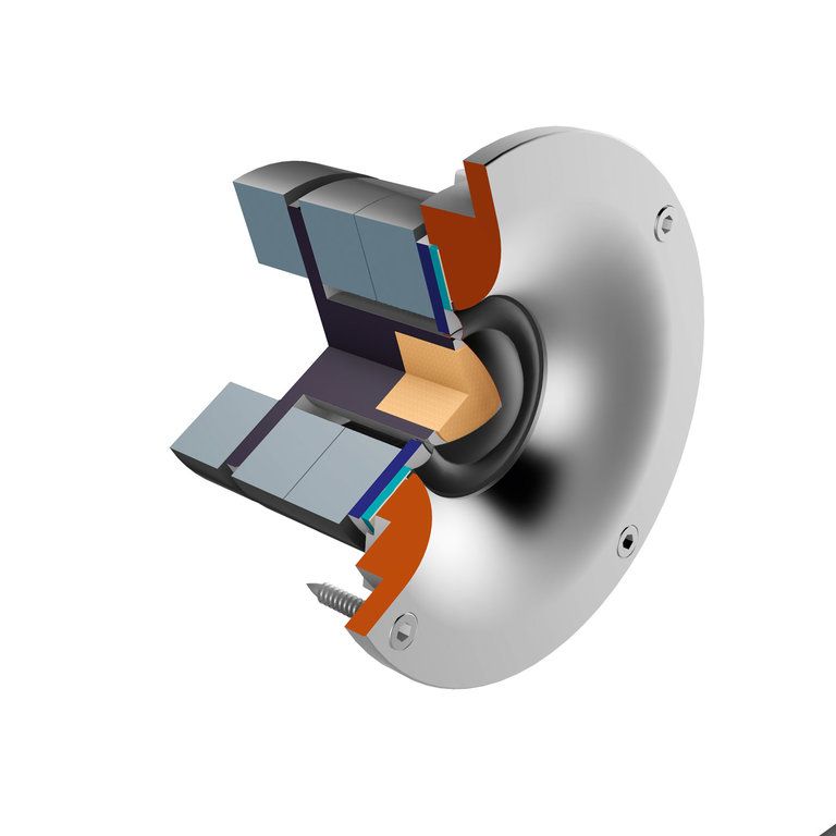

na wysokie albo beryl sb acoustic albo eliptikor scana, albo
Precision 1 Delunda ,
Hidden Content

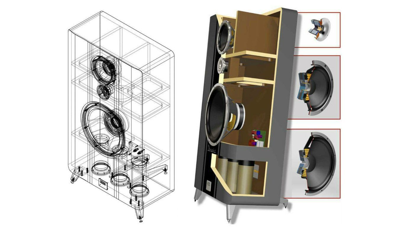

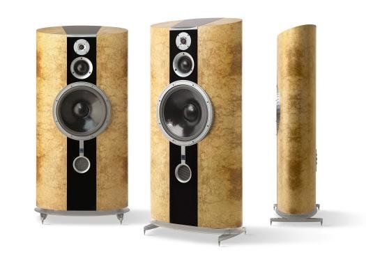

3. Kolejna propozycja a raczej przykład jak pewna firma Bohne Audio podeszła a może raczej podejszła do tematu budując głośniki aktywne. W tym przypadku mamy maksymalnie możliwą do osiągnięcia efektywność, bo wzmacniacza nie potrzebujemy w ogóle, czy może jednak tak?
Hidden Content
Po prostu cudeńko;) 18 calowy woofer zasilany wzmacniaczem 4x600W, który gra do 550 - 600Hz a powyżej spora wstęga. Cena tego zestawu to - jak sam podaje producent - atrakcyjne 37.500,- Euro bez zwrotnicy. Jako zwrotnicę i przedwzmacniacz producent zaleca własne konstrukcje w cenie od 9.500,- poprzez 14.500, do 19.500,- Euro i więcej.

Jako projekt monitora zapewne tak. Chociaż czy ten głośnik Duelunda jest rzeczywiście taki sprawny energetycznie? Na pewno ten projekt w całości wygląda ciekawie. Jest to jednak monitor.
Co kiedy chcemy zbudować zestaw trójdrożny?
Woofer - można szukać rozwiązań z jednym pojedynczym dużym wooferem albo dwoma mniejszymi.
Przy dwóch niskotonowych, tak na szybko z katalogu firmy Faital 10PR30 16 Ohm:
Hidden Content
Hidden Content
Średniotonowy - na pewno bardzo ważny będzie głośnik średniotonowy. Powinien mieć na pewno wysoką efektywność. Jakie jeszcze parametry powinien spełniać?
Wysokotonowy  - jakiego rozwiązania poszukiwać?

Na Wysokotonówkę proponuję Beryla od Satorii.
Można by sie tez zastanowić nad tego typu konstrukcją, z tym że zamiast Wstegi wolał bym Beryl
