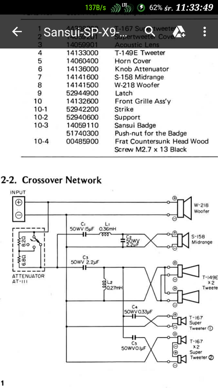

Topowy model Sansui z lat osiemdziesiątych
W piwnicy to może nie, ale na parterze grają
Może nisko nie schodzą, ale mają coś w zamian, a mianowicie takie ostre pierdyknięcie jak z estradowki.
Ogólnie bardzo szybkie. Przy dużej głośności i niskim basie trudno wyczuć ruch membrany. Potęga brzmienia. Całość jak wypisz wymaluj dla autora wątku. Popedzam to w tej chwili setem na 2a3. Słucham może na 1/4 mocy tego wzmacniacza. 100 dB robi swoje. Kolejną zaletą tych kolumn jest to, że w pokoju obok można spać, bo bas nie burzy ścian, a tym czasem ja do rana mogę sobie słuchać z pełną głośnością przelotową ulubionej muzyki.
Cały czas w maskownicach. Oczywiście odrobinę grzebniete na zwrotnicy, co dało więcej przestrzeni i bardziej rozdzielczą średnicę. Wysokie to odchłań bez końca. Bardzo lekkie i naturalne brzmienie.. w porównaniu wszelkie kopułki cisną jakby skompresowanym dźwiękiem, nie mówiąc o tubowych. Tutaj jest papier wszędzie.

GŁOŚNIKOWY OPORNIK
Powiedzenie powiedzeniem, a rzeczywistość jest taka, że model Sansui SP-X9 był produkowany i sprzedawany tylko i wyłącznie na rynku amerykańskim. Ze współczesnych głośników ciężko coś będzie wyłowić na bas efektywnego, bo zazwyczaj ten bas ma na 100 Hz podbicie opisane w dB a reszta to już buda musi nadrobić. Odradzam też wszelkiego rodzaju gitarowe na średnicę, bo i o takich ktoś wspomniał wyżej. Taki gitarowy, może jest z nami jakiś muzyk, to im bardziej spaprany tym lepszy do gitary.
