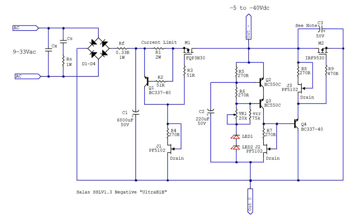

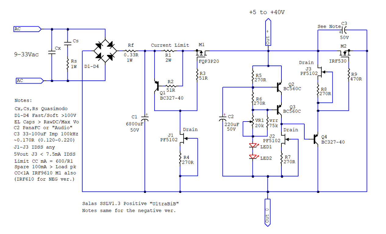

salas

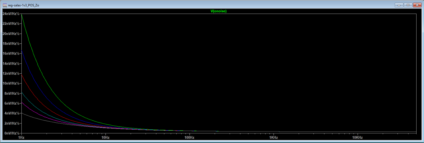

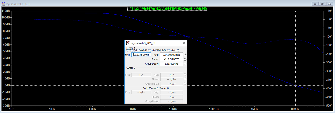

" Attached: Zout plot for 150ma spare current and noise plots for 100,150,220,330,470,1000uF C2 (red 220uF). Also the rails probed on the scope for positive and negative sections. Here are typical values schematics also. I will write a PDF with instructions. Not that there is something truly special to consider when building it with the suggested parts but to describe it better as an item and to clarify details and precautions.
Updates:
31/5/18 R9's value update
1/6/18 OL sim at 100mA spare
2/6/18 Build Guide PDF added (0V0b)

Oscylogramy które pokazałeś są bardzo ładne. Choć w zasadzie to jeden oscylogram a reszta to raczej wyniki symulacji.
Tak czy inaczej na oscylogramie widać że kursory pokazują 2mV rozumiem że ktoś zaznaczył jaki jest poziom zmian napięcia na wyjściu i coś mi się tu nie zgadza. Bo na wykresie wyżej mamy 2nV... Nie to żebym się czepiał... takie tylko luźne uwagi.
