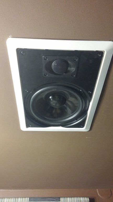

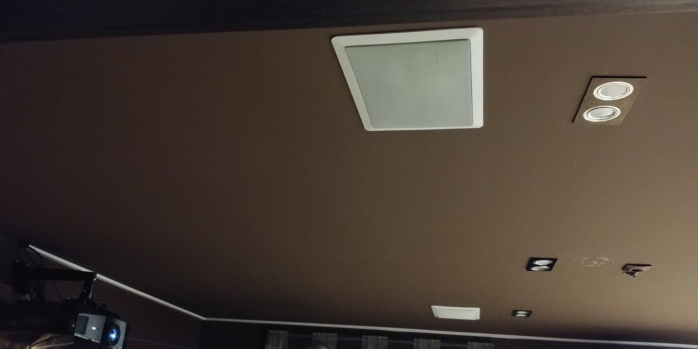

Nawet ciekawie to wygląda. Jakiś macie pomysł na podwieszenie na suficie głośników podstawkowych? Jakieś profile małe i wsunąć tam głośnik czy macie coś ciekawszego w propozycji? Bo mam na przód Focal 828V, central CC800, i na tył 705V i chyba na sufit bym kupił także 705V, aby było to samo brzmienie. Subwoofer także od Focal SW800.
Kolumny: Xavian XN360 ::: Wzmacniacz: VTL MB 185 Series 2 Monoblock ::: PRE: Lamm LL2.1 :: DAC: Audiobyte Black Dragon ::: IC: Audioquest SKY DBS 72V, Van Den Hul The D-102 III XLR Głośnikowe: MIT MH 750E PLUS 2x3m, Coaxial: Apogee Wyde Eye + WBT Nextgen 0110Cu::: Zasilające: Shunyata Sidewinder + 3x Wireworld stratus 5.2 : MIT MH 750E PLUS 2x3m, Ekran: 120" Projektor:Optoma UHD40::: Amplituner: Marantz SR6010 + NAD M25 + Denon PMA1500R Kolumny Dolby Atmors 7.4.2: Xavian XN360 (front), 706V (tył,boki, sufit), CC800V (centralny), 4x SW800V (Subwoofer)
Share this post
Link to post
Share on other sites
Bardzo ładnie
Share this post
Link to post
Myślę, że to nie jest głupi pomysł :)
