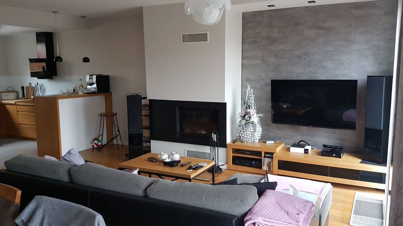

2 minuty temu, Piotr_61036 napisał:
Tak to wygląda.
I dlatego obraz wyraża więcej niż tysiąc słów...
No to ładne kilka odpowiedzi masz na foto i można śmiało powiedzieć, że gdyby kolega miał sprzęt za 1/4 wartości, to i tak miałbyś tą samą zagwozdkę...

11 minut temu, Piotr_61036 napisał:
Tak to wygląda.
omg, serio jedna wyżej? do tego na szafce koncie, przecież to wszystko rezonuje, tak jak mówiłem nie zmieniaj sprzętu, to nic nie zmieni :) problem widać jak na dłoni, ale podejrzewam że to tyko wierzchołek góry
;-) przepraszam Piotr za ten uśmiech...przecież to nie może grać... ;-(
15 minut temu, Piotr_61036 napisał:
Tak to wygląda.
Poczytaj proszę rady w linku z mojego postu...

2 minuty temu, jarekb napisał:
No i trzy strony mędrkowania poszły w pi..u  :)
Koledzy przecież wspominali o akustyce...ale takiego ustawienia nikt nie przewidział...

25 minut temu, Piotr_61036 napisał:
Tak to wygląda.
A więc Piotr bierz się do roboty i dźwigania...czas ustawić kolumny jak Pan Bóg przykazał...
Koledzy z doświadczeniem na pewno pomogą...

40 minut temu, Piotr_61036 napisał:
Tak to wygląda.
Ło matko! Dla oka przyjemnie, ale nic ponadto.

43 minuty temu, Piotr_61036 napisał:
Tak to wygląda.
Dobrze było wkleić to zdjęcie na samym początku, a tak tyle pisania na nic, oprócz oczywiście porad odn. akustyki i ustawienia.

55 minut temu, Piotr_61036 napisał:
Tak to wygląda.
O żesz w mordę. Kolumny wciśnięte na siłe, byleby gdzieś się zmieściły, a ta prawa na stoliku to już mistrzostwo. Porażka po całości, ale mieszkanko ładne :)

Jejciu. Na sprzęt wydałeś ile? Około 20000 euro?
Piszesz, że długo czytałeś forum... Ale może jakoś bez zrozumienia??
Przepraszam. Zmień ustawienie a Tobie też zagra!

To ustawienie to masakra. Czy dobrze widzę, że jedna kolumna stoi na podłodze a druga na czymś w rodzaju półki? Oprócz tego po lewej stronie nie ma żadnej ściany w normalnej odległości o kolumny, a po prawej(chyba) ściana jest blisko(okna też są po tej stronie?). Przy takim ustawieniu to nawet sprzęt za 10 tys. ale dobrze ustawiony zagra lepiej...
Nie masz przypadkiem mniejszego pokoju/gabinetu w bardziej klasycznym układzie? Możnaby tam zbudować mały dobry brzmieniowo system, a do salonu wrzucić jakiegoś soundbara albo parę głośników wireless.

18 minut temu, Piotr_61036 napisał:
Tak to wygląda.
Tak wygląda, że aż nie słychać.
Kolego jaja kwadratowe sobie zrobiłeś ze wszystkich, którzy chcieli coś poradzić.
Brzydkie zachowanie a Feee! Trzeba było zdjęcie wkleić w pierwszym wpisie.
W układzie takim jak masz na zdjęciu to choćbyś wstawił tam najlepszy hajend na świecie  - to można by na nim słuchać co najwyżej radia i to tylko serwisów info a i to pod warunkiem doskonałego lektora, z idealną dykcją.

No niestety audiofil tego nie projektował.
Kominka nie zlikwiduję, a kolumny nie wciśnięte na siłę, tylko po prostu ustawione tak, by były skierowane na "kanapę odsłuchową". Nie mam też pomysłu na inne ich ustawienie. Dodam,że nie słucham muzyki głośno.
Zdjęcie fakt mogłem wstawić wcześniej (wstyd mi było) i sorry że zabrałem komuś cenny czas, ale ja skorzystałem i przydało mi się kilka porad.

Najpierw ustaw te głośniki stabilnie na podłodze w odpowiedniej odległości od ściany. Usiądź możliwie jak najdalej od nich i posłuchaj jakiejś płyty. Sam odpowiedz sobie na pytanie, czy i co się zmienilo

2 godziny temu, Piotr_61036 napisał:
Tak to wygląda.
Uszczypnijcie mnie i powiedzcie, że to nie dzieje się na prawdę...

Chyba wszystko zostało już napisane, po tym jak wkleiłeś zdjęcie, choc nie ma się co spinać, nie każdy od razu tu wszystko wiedział, skupiłeś się zbyt mocno na sprzęcie (i to wybiórczych recenzjach danych klocków bez uwzględnienia pewnie całości jako systemu), a kwestia rozstawienia, nawet podstaw została nie ruszona. Nie ma się co dziwić, skoro wszędzie tyle reklam, nagonek na "cudowne" klocki, to się wybija na pierwszy plan z reklamą, marketingiem a podstawy (czyli akustyka) nie docierają często do kogoś, kto chce zbudować system i zaczyna z tym dopiero swoją przygodę.
W takim układzie nie zmieniaj nic ze sprzętem a pomyśl co można zrobic zeby kolumny przynajmniej na najniższym, rozsądnym poziomie ustawić.
Poczytaj w dziale akustyka, pooglądaj.
A na początek najzwyczajniej w świecie wysuń na próbę lewą kolumnę do przodu i w lewo, prawą zestaw z tej komody na podłogę (wysuń ją do przodu i też w lewo).
Niech stoją stabilnie na podłożu, niech mają odległości od ścian (mniej więcej po równo).
Nie równaj ich do miejsca, w którym słuchasz tylko w miarę poprawnie ustaw i Ty się dopasuj z miejscem odsłuchu żeby tylko sprawdzić ile się zmieni (stań np. za kanapą).
To będzie dalej pomieszczenie zupełnie koślawe do słuchania czegokolwiek ale dla własnego doświadczenia przestaw te kolumny i posłuchaj.

Nie jest tak źle, można użyć mniejszych kolumn słuchając w bliskim polu z metr od kolumn - wystarczy do tego mała przestrzeń, albo umieścić  je po obu stronach telewizora i do poważniejszych odsłuchów przystawiać krzesło w odpowiednie miejsce. W sumie to typowe mieszkanie, a nie jakiś salon  odsłuchowy

Niestety nowoczesne budownictwo, salony z kuchnią, otwarta klatka schodowa to dla audio masakra. Pełno jest takich projektów. Ja jestem na etapie wyboru projektu do budowy i na prawdę ciężko jest znaleźć coś sensownego.
Zastanawiam się czy nie zrezygnuje w ogóle z próby ustawiania sprzętu w salonie, tylko np w małym gabinecie, który stosunkowo małym kosztem możnaby zaadaptować akustyczne. Z salonem to same problemy, a to kominek, a to stół. Ciężko jest się wpasować że sprzętem.
