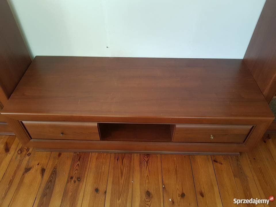

Muszę wytłumić duże monitory Taga Harmony Platinum B40 które stoją na szafce rtv jak na zdjęciu.
Czy zastosować podkładki z pianki np. Alctron EPP007 czy dać samoprzylepne gumowe po rogach kolumny ?
Kolumny bez podkładek grają okropnie, dźwięk jest przytłumiony, pozbawiony sceny, postawiłem prowizorycznie na czymś miękim i zagrało przepięknie.
Wcześniej miałem małe monitory na gumowych małych podkładkach i było dobrze ale tam była mniejsza średnica membram.

Z basem nie ma problemu w tych kolumnach kolce trzeba by wkręcić w drewno, szkoda mi kolumn. Szafka jest zrobiona płyty mdf a po środku jest ta wnęka która działa jak pudło rezonansowe.

Osobiście zacząłbym od wygłuszenia wszystkich ścianek wnęki, a pod kolumny podkładki z jakiejś gumko-gąbki.

Zacznijmy od tego, że tak duże i śmiało grające monitory zasługują na porządne standy i właściwe ustawienie w pokoju, a ta szafka to uniemożliwia. Nie ma siły, co byś nie podłożył, szafka i tak będzie "grać".
Ale jeśli nie ma szans na standy, zastosowałbym metodę sandwich. Na 4 rogach gumki, lub twarda pianka, na to deska, na desce ponownie gumki, dopiero kolumna. Zadbaj o stabilność. Pod nogi szafki też bym coś dał. Zwróć uwagę, że kolumna z czoła jest cięższa, a więc zróżnicuj albo twardość podkładek, albo ich wysokość.

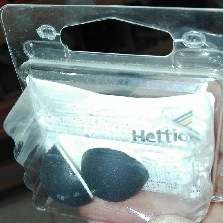

Takie gumowe, samoprzylepne półkule, po 3 na kolumnę i pozamiatane.
6,50 za kpl./2szt
