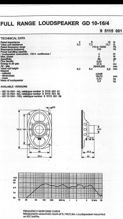

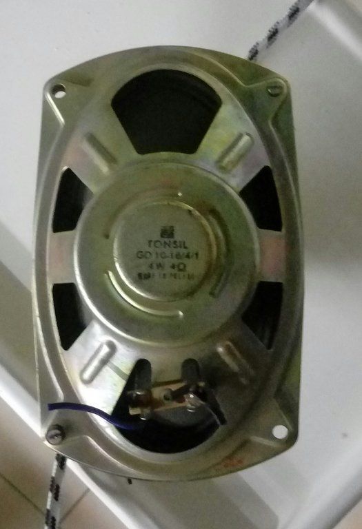

Mam od jakiegoś czasu zestaw kolumn 2.1 aiwa sx bl28 6Ω. Jest to jak dla mnie dziwna konstrukcja a mianowicie do dużej szkrzni głośnika niskotonowego podłącza się wzmacniacz stereo przez dwie pary przewodów a z owego subwoofera wychodzą dwie satelity steteo i tu moje pytanie...czy owe głosniki satelit które brzmią jakoś płasko z mało słyszalną górą pasma mogę zastąpić leciwymi szerokopasmowymi głośnikami GD 10-16/4 powiększonymi o jakiś przetwornik wysokotonowy(mam  4 sztuki omawianych tonsili.)
Problem w tym że satelity mają 6Ω a Tonsile 4Ω...jak to połączyć?
