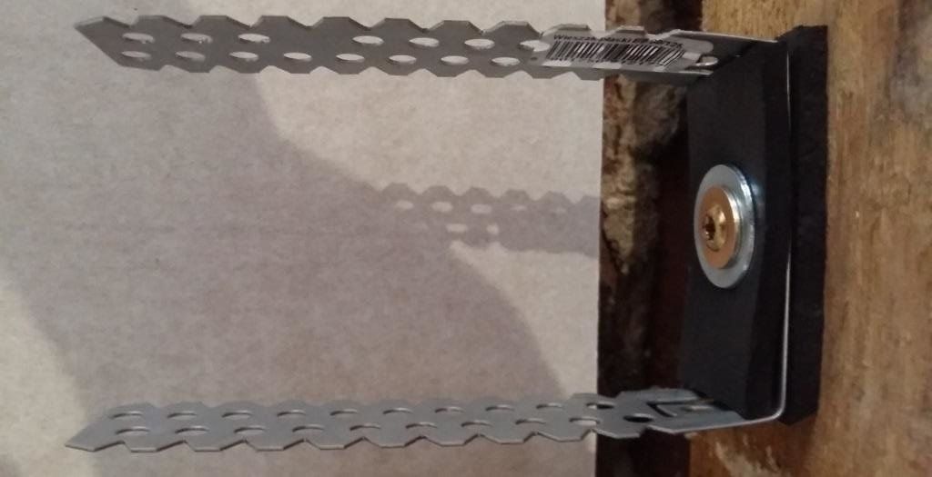

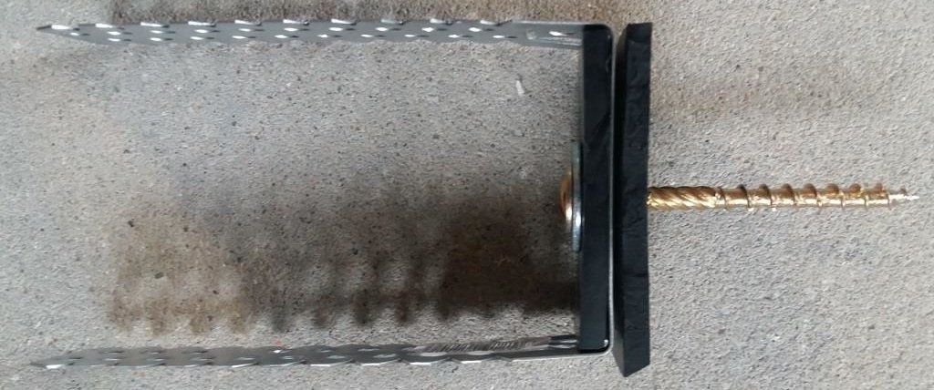

On 4/13/2019 at 3:27 PM, Radzio89 said:
W miare spoko, ale dalej troche za “sztywno” bedzie moim zdaniem - wkrętem niepotrzebnie sprężysz gumę i pogorszysz tym samym wibroizolacyjność.
Daj większą podkładkę lub nawet blaszkę i nie kręć za mocno (tak aby wieszak raczej wisiał na tej gumie i podkładce niż był mocno dokręcony przez tą drugą gumę do drewna) - powinno być lepiej.
Zobacz na
Hidden Content
prawy dolny rysunek. To ekstremum, ale pokazuje kierunek 🙂
No i nie zapomnij o pustce powietrznej pomiedzy wełną między belkami i tą między profilami - to ma duże znaczenie! 🙂
No i powodzenia - daj znać jak wszystko wyszło.
Edited by avilla

W dniu 13.04.2019 o 15:27, Radzio89 napisał:
Znowu ci to nic nie da.
1. Z projektowanych przeze mnie wibroizolacji wynika, że żeby guma izolowała, musisz o niej pomyśleć trochę jak o sprężynie (tyle że wzbogaconą o tłumienie). Jeśli dasz krótką i grubą sprężynę, to przeniesie ona siły i sama się przy tym nie zdeformuje. Żeby taka "sprężyna" działała musi być w stanie "spoczynku" już wstępnie ściśnięta. Więc robiąc takie wibroizolatory musisz mieć grubą warstwę gumy o małym przekroju żeby wstępnie już była nieco ściśnięta.
Jeśli znasz parametry tego materiału możesz sobie tak dobrać przekrój i wysokość żeby uzyskać już na starcie np. 5% deformacji i wtedy guma zacznie pracować w zakresie plastycznym.
Może pokombinuj czy z tego byś nie zrobił jakiegoś sprytnego wieszaka?
