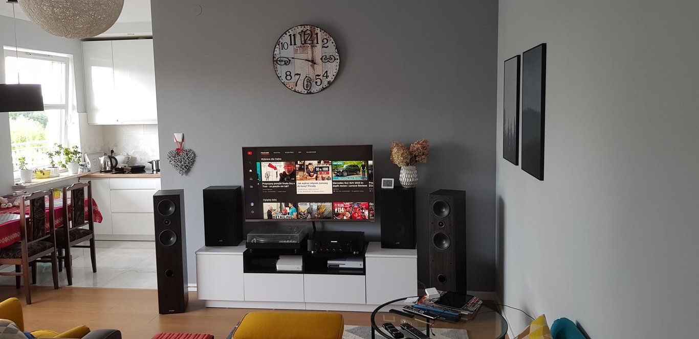

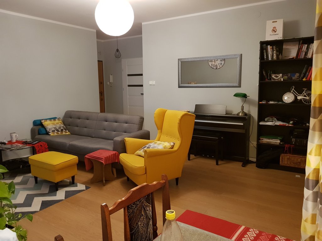

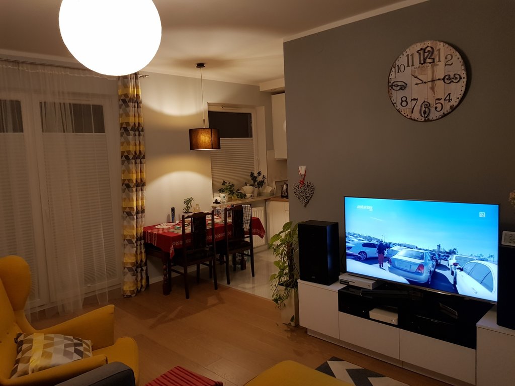

Witam ponownie,
Udało mi się zrobić kilka zdjęć real foto :)
Mam nadzieję, że to po może nieco w ocenie - tak jak pisałem wyżej - basu przy ustawieniu source direct na wzmacniaczu na środku kanapy jest bardzo mało, z kolei przy tylnej ścianie koło lustra jest dużo lepiej, podobnie przy bocznej ścianie za kanapą.
Niestety mam trochę mało możliwości zmiany z uwagi na okablowaniem, ale może da się coś poprawić?

Możesz je postawić na standach i trochę odsunąć od ściany za nimi? Może na próbę postaw je na taboretach przed komodą na której teraz stoją i posłuchaj czy zagra lepiej.

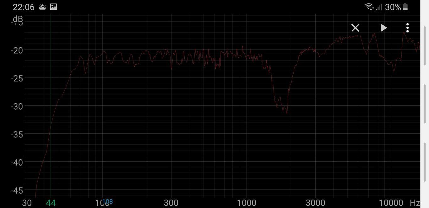

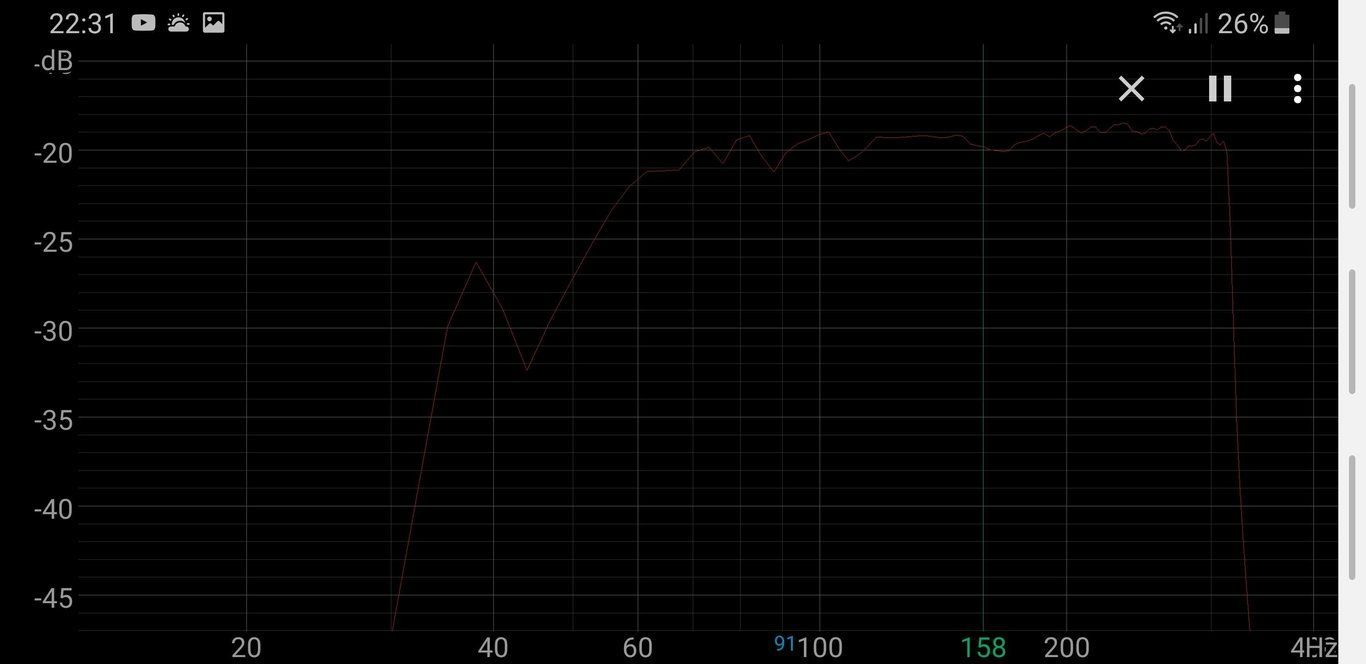

Pokusiłem się o amatorskie pomiary - wygenerowałem sobie sygnał sinus i zrobiłem pomiar aplikacją w telefonie w miejscu odsłuchu (nie wiem czy w jakiś sposób można je traktować poważnie).
Wynik wygląda jak na załączonym screenie:
W miarę się to pokrywa z moimi wrażeniami - problematyczne są częstotliwości 85-88 Hz i 105-108Hz - kiedy przy różnych utworach mam wrażenie zbyt mocnego wybrzmiewania, w aplikacji zwykle te 2 częstotliowości idą na wykresie mocno w górę.
Po tym przydługim wstępie jest pytanie - czy da się z tym coś sensownego zrobić czy raczej trzeba się przyzwyczaić?
Nie wiem na ile ta aplikacja i mikrofon w telefonie są miarodajne, ale też bardzo mocno poszarpany jest ten wykres, różnice są nawet nieco powyżej 10 dB...

wyprobuj takie ustawienie i zrob nowe pomiary
te 85Hz sa OK, problemem jest peak przy 105Hz i dip przy 50Hz (czyli brak tego najprzyjemniejszego basu)

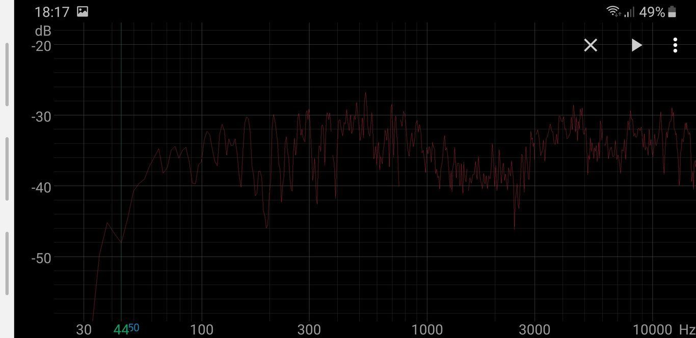

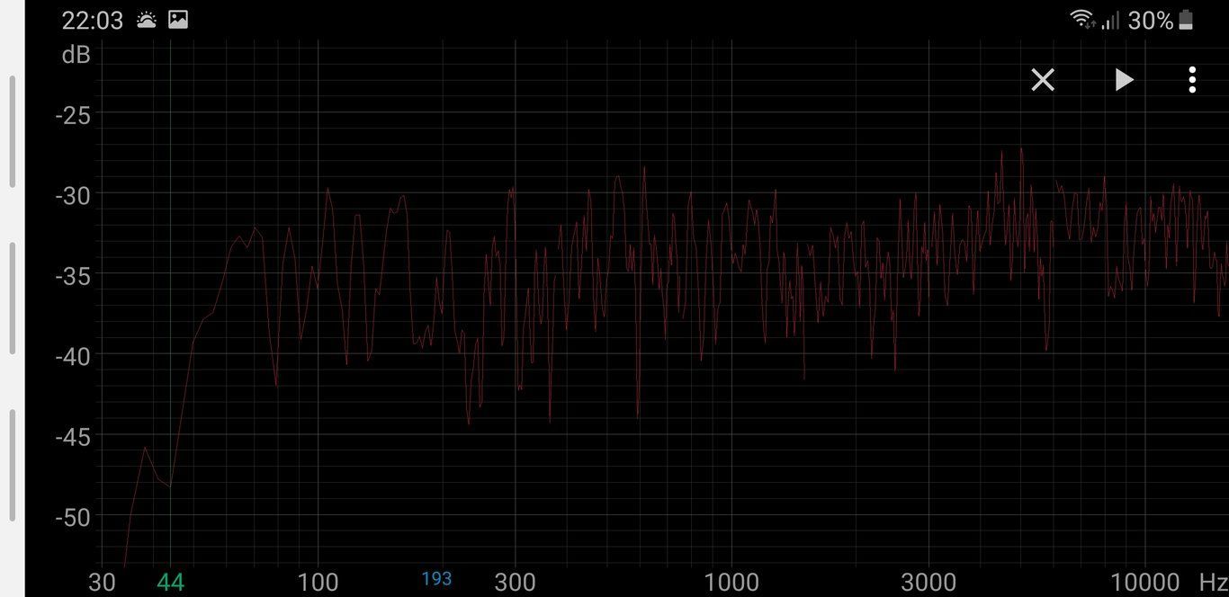

 Spróbowałem ustawienia jak zaproponowałeś wyżej, ale bas zmniejszył się jeszcze bardziej (poniżej wykres)
Potem z kolei nieco przestawiłem i dołek zniknął, ale znowu było go ilościowo zauważalnie mniej:
Ostatecznie wróciłem do pierwotnego ustawienia, ale skręciłem kolumny nieco bardziej w stronę miejsca odsłuchu i subiektywnie jest jakby trochę lepiej, okazjonalne buczenie które się zdarzało jakby się zmniejszyło, ale górki i dołki pozostały, choć chyba trochę mniejsze.

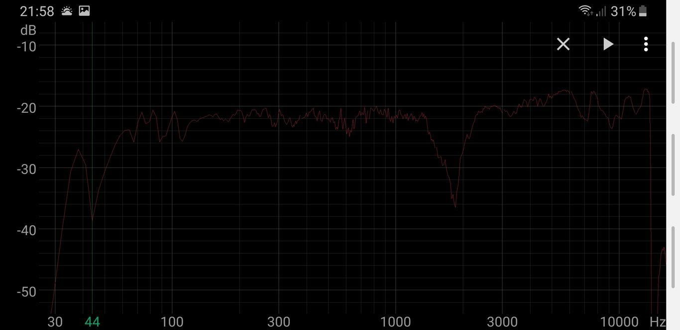

A teraz w sumie najciekawsze, czyli pomiar bezpośrednio przy kolumnie (kilka centymetrów od tweetera)
Lewa:
I prawa: (wtf?)

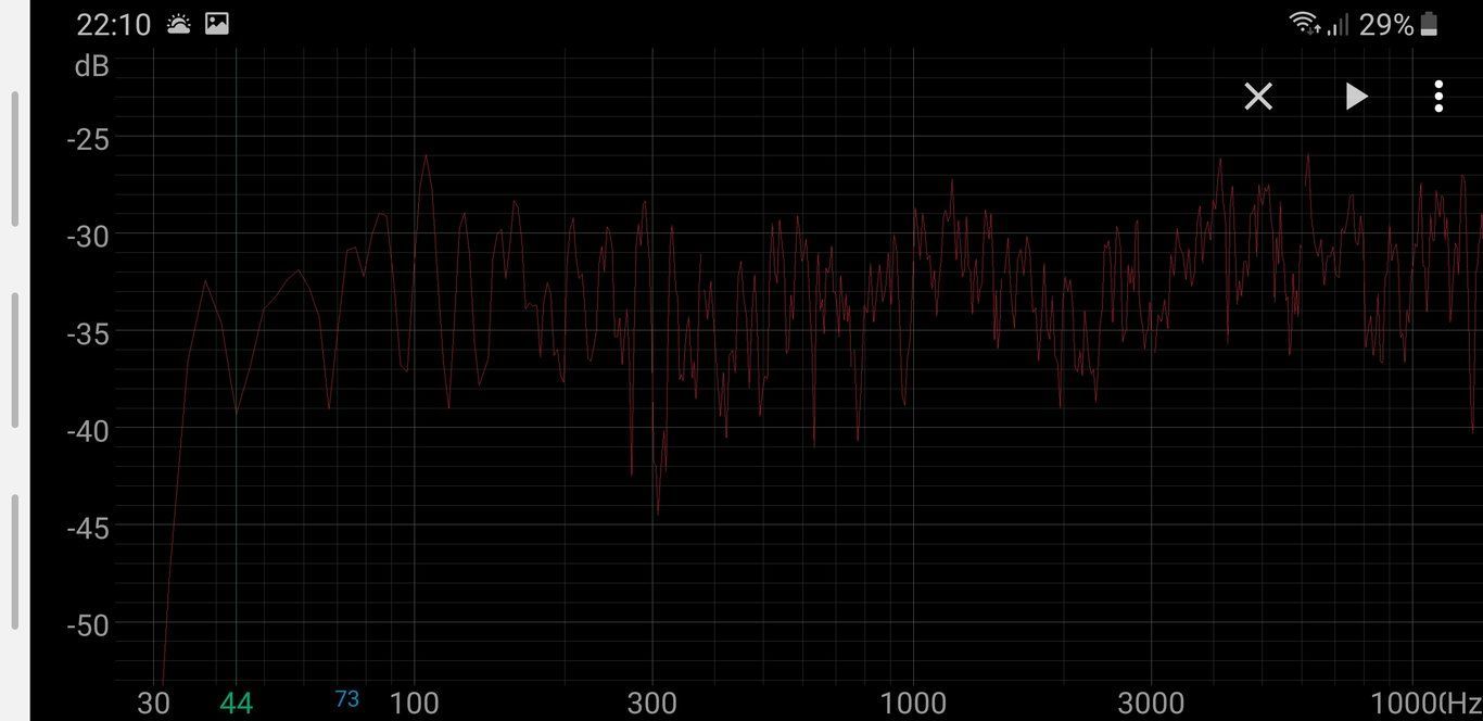

Teraz odpowiednio lewa i prawa z miejsca odsłuchu:
Coś dziwnego z tą prawa kolumną. Możliwe że miejsce ustawienia wpływa nawet na pomiar kilka cm od kolumny? Zmierzylem też bezpośrednio naprzeciwko woofera, ale dołek był identyczny.

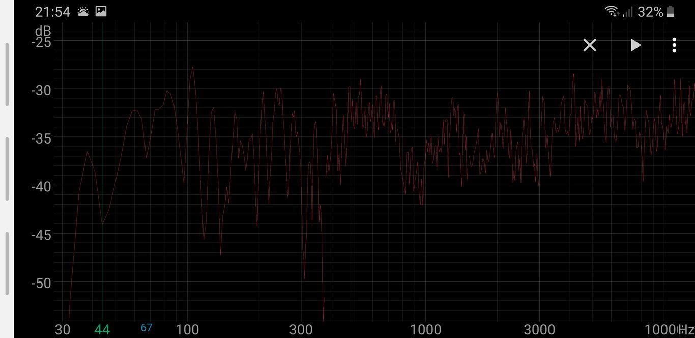

I na koniec obydwie kolumny znowu razem z miejsca odsłuchu:
Pp tym dodatkowym skręceniu kolumn jest jakby lepiej niż to co zmierzylem i wrzucałem rano. Subiektywnie ustało nieco okazjonalne buczenie które było i nie zasłania ono struktury np. kontrabasu.
No ale górki i dołki, choć chyba mniejsze dalej są, a dodatkowo ta dziwna sprawa z prawą kolumną.
Co o tym myśleć?

Czysto "optycznie" ten pierwszy pomiar (czerwony) podoba mi sie najlepiej. Jest najbardziej zrownowazony I najbardziej podobny do pomiarow w poblizu glosnika (czyli mniej znieksztalcony przez akustyke pomieszczenia).
Ostatni pomiar (pomaranczowy) pokazuje znowu te mocniejsze peaki i dipy powodowane przez odbicia/mody
te pomiary blisko glosnika miales robic przed wooferem a nie przed tweeterem (tweeter jest malo interesujacy).
Ja osobiscie wybralbym czerwone ustawienie i uzupelnil je kiedys malym dobrym subwooferem ustawionym w kacie miedzy glosnikami, ktory uzupelnil by zakres <60Hz
Przy porownaniu tych ustawien (diagonalne albo rownolegle) zwroc takze uwage na zrodla pozorne / odbicia od scian bocznych I tonalna rownowage L/R.
Diagonalne ustawienie powinno oferowac lepsza stereofonie (brak bocznych scian dla obydwu glosnikow)

Po przyłożeniu mikrofonu do woofera mamy praktcznie identycznie ( nie chciałem katować domowników piskiem po 22, więc pomiar kończy sie na 400 Hz):
Lewy:
Prawy:
Dalej jest ten dziwaczny spadek o dobre 6 dB przy 44Hz na tylko prawej kolumnie - a pomiar robiłem dosłwnie z 2cm sprzed membrany.
