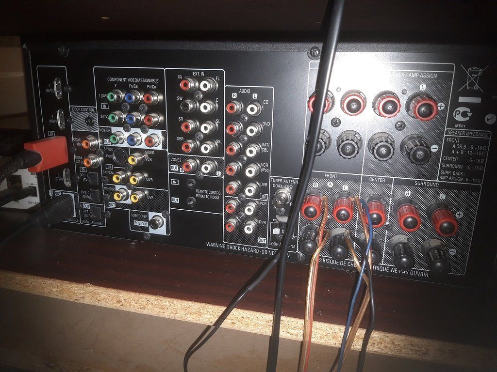

Wcześniej miałem tak podłączone głośniki, ale na starym wzmacniaczu Philipsa jak włączyłem muzykę w TV z Youtube to nie szła przez głośniki.
Kupiłem amplituner Denon AVR-1910 i teraz zaczęły się problemy. Jak to wszystko podłączyć, żeby grało z dekodera i ze TV?

i w starym temacie dostałeś rozwiązanie swojego problemu. Zastosowałeś je w ogóle?
teraz zaczęły się problemy? z tematu odnoszę wrażenie, że były one już wcześniej, do tego doszło rozwiązanie od kolegów, ale zastosowania chyba zabrakło.

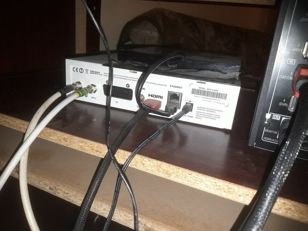

Na czym w ogóle polegają problemy? Podłączenie wygląda ok, więc z dekodera normalnie sygnał powinien przechodzić przez ampli i go przetwarzać.

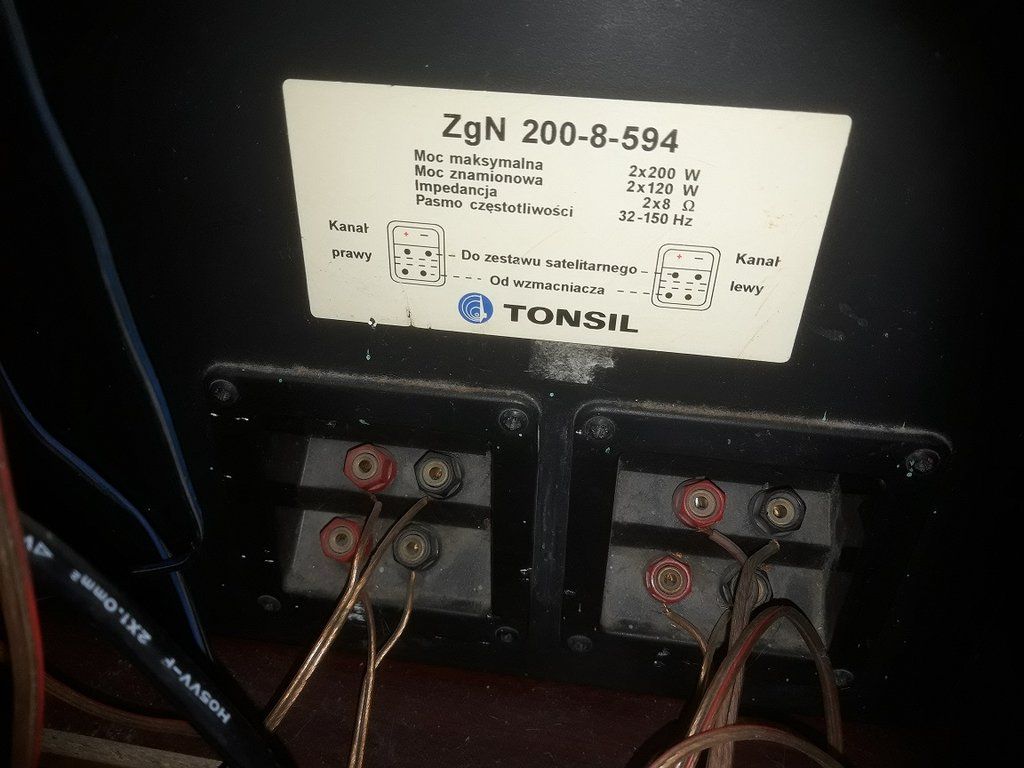

A ja się spytam czemu pod kanał Lewy w zacisku głośnikowym masz podłączone dwa kable ? Rozumiem ze czarny i niebieski to centralny tak jak to było w philips-ie? Wiec dlaczego on tam jest a nie w zacisku center?

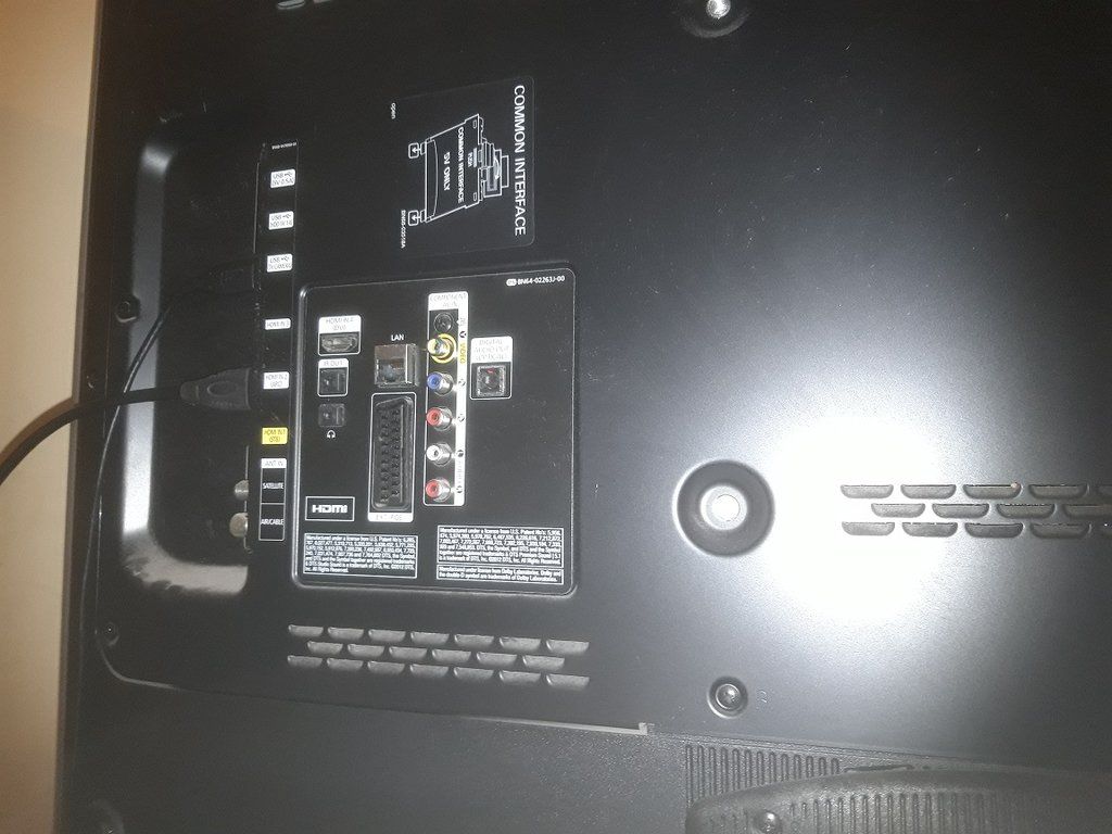

A tak po drugie ten ampli nie ma kanału zwrotnego na wyjściu wiec i dźwięk z tv nie będzie grał poprzez hdmi ...
w tym ampli zastosowano hdmi 1.3a i nie ma on ARC tylko CEC i nic poza tym dopiero w modelu nowszym tz 1911 jest 1.4a i już ARC i CEC
Żeby dźwięk wypuścić z tv do ampli to światłowód i musisz go wpiąć w OPT-1 TV w ampli , mało tego w menu telewizora zmienić na zestaw audio , oraz w ampli tam gdzie selektor pokazuje wejście TV zmienić na optic
