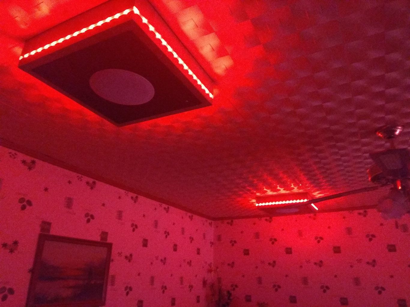

Mi na suficie tak to wyszło,przy okazji skrzynki na suficie wykorzystałem jako źródło oświetlenia.Przy podwieszanym suficie było by łatwiej.
jeszcze jedno
