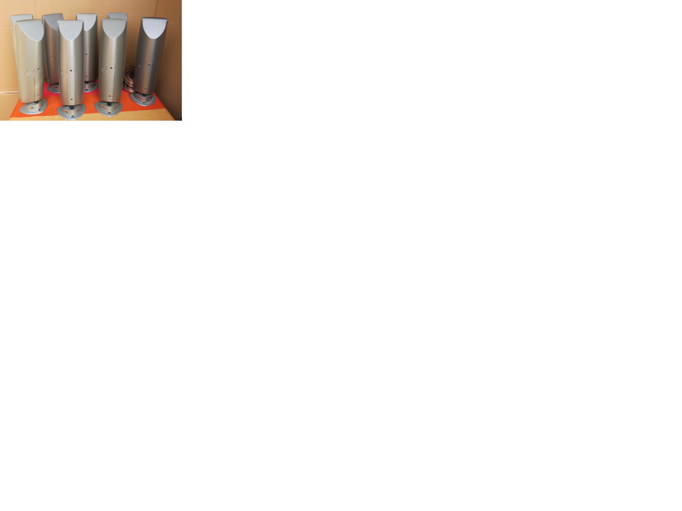

zakupiłem poniższe głośniczki Infinity Oreus na górne atmos i zobaczymy co wyjdzie 😉. Parametry mają fajne i możliwości mocowania i regulacji super...

Miałem Oreusy i Modulusy, właściwie to mam nadal ale nie wiem gdzie schowałem. Uchwyt dasz na środek, kozacki wygląd i krystaliczny dźwięk. Dobry pomysł, pewnie za jakieś 5 stówek.  8 głośników górnych ? Przebiłeś mnie.

Tak 100 zł za szt. zobaczę jak grają i jak będzie je sprzęt kalibrował w systemie.

Zrozumiałeś o co posądza Cię Hoxton?  Myśli że wszystkie 8 chcesz używać jako sufitowe 😂😂 skoro nie protestujesz to znaczy  że albo go nie zrozumiałeś albo masz procesor za 25tys do ogarnięcia 8 sufitowych , wtedy raczej nie grzebał byś w takich glosnikach ...
Nazwę je specjalnie " atmosami " żebyś wiedział o co mi chodzi ale gryzie się to z tym co Sensej Hoxton wyczytał w necie i zaraz będzie się ciskał jako znawca że wszystkie głośniki to atmosy a za jego wiedzą stoją takie tuzy że ho ho i wódkę mu trza stawiać żeby się dowiedzieć......kto tak twierdzi 😂😂😂

Szczerze to nie podejrzewałem, że ktokolwiek może mieć takie przypuszczenia i pomysły…  Nie znam tu  Waszych uszczypliwości i sarkazmów 😉
Sprostuję 2 Oreusy, które są na zdjęciu jako 2 górne głośniki efektowe w systemie Atmos !!! System 5.0.2, który będzie uzupełniony o suba z LFE.
