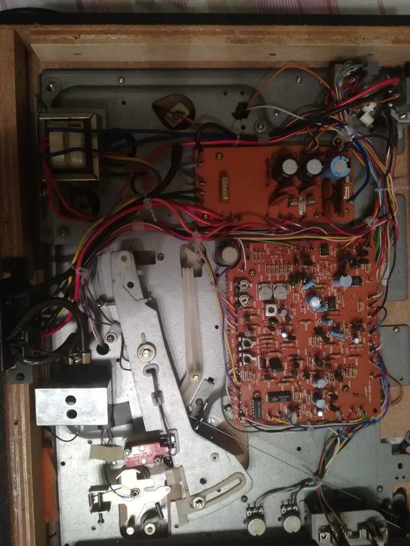

Witam, mam problem z moim gramofonem otóż podczas odsłuchiwania płyt co jakiś czas obroty pływają tzn na 2 sekundy zwalniają obroty .Napęd jest bezpośredni co to może być?
Są te zewnętrzne potencjometry ale są  i te małe na płytce pcb , czasami wystarczy nimi ruszyć  .
Jak nie zadziała to używamy spray " Kontakt " na próbę :)
Tak jak Bartek napisał wewnątrz masz potencjometry na płytce, płytka  na foto z bliźniaka.
Zaloguj się, aby zobaczyć treść (możliwe logowanie za pomocą ) Umyj potencjometry preparatem do czyszczenia i konserwacji potencjometrów np.Cleanser PR
super zewnętrzne przeczyściłem i dalej to samo natomiast na płytce nie wiem które mam spsikać. Może jakieś strzałki wskazujące chłopaki.
Dzięki za odpowiedź ale ciekawi mnie to ,że na ręcznym ustawieniu obrotów jest ok a jak przełącze na automatyczne quartz lock to wtedy co jakiś czas gubi je.

na płycie masz kilka potencjometrów na śrubokręt , ale bez sevis manuala bym nie dotykał
Tam jest taki napis z piorunochronem, warto przeczytać co tam jest napisane :)

poruszyłem wszystkie pot. ale bez efektu dalej nic, słuchanie płyt staje się grozą
Masz dwa wyjścia.
1. Poszukać kogoś kto naprawi, bo raczej psikaniem po potencjometrach tego nie naprawisz. Uwalony jest jakiś element odpowiedzialny za kwarcową stabilizację obrotów. Model fajny, jak w dobrym stanie wizualnym to warty naprawienia. Pod warunkiem, że znajdziesz kogoś kto bardzo dobrze się na tym zna. FACHOWCA OD REANIMACJI .
Pytania, niezmienne są takie same, ile mnie to będzie kosztować, mojej pracy, pracy fachowca, części, itd
2. Sprzedać, to dobry model, znany model, sprzeda się w dobrej cenie, nawet niesprawny. Dołożyć kilka papierków.
Posiedzieć, trochę na ebay-u, na pewno kupisz coś ciekawego
Pobierz servisówkę - strona 11sta są pokazane 2 potki na śrubokręt jeden 33 drugi 45
1 godzinę temu, kszysiek2 napisał:
Kreciłem nimi popsikalem A automat dalej szaleje
Dobry elektronik powinien ci to szybko ogarnąć .
2 godziny temu, kszysiek2 napisał:
właśnie ale gdzie takiego znaleźć w okolicach Wałbrzycha chyba ze wysyłka , polecacie kogos a może NOMOS Warszawa?
