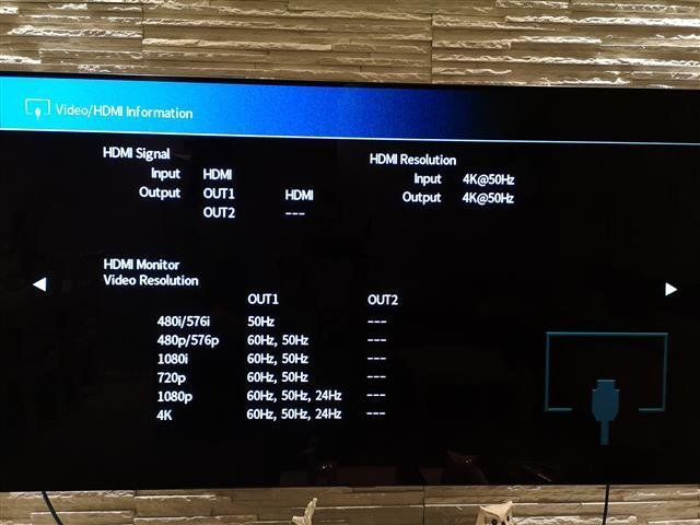

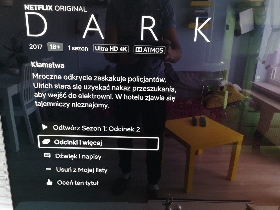

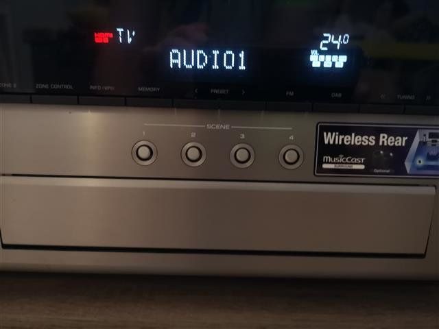

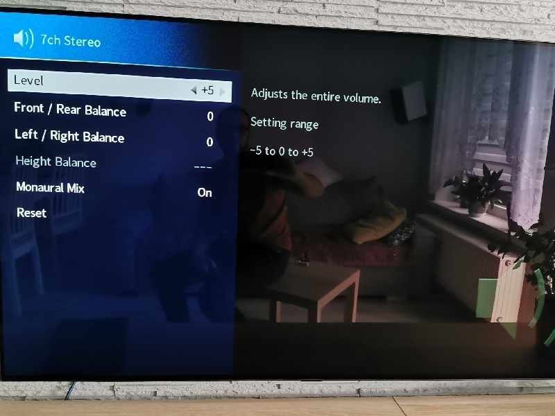

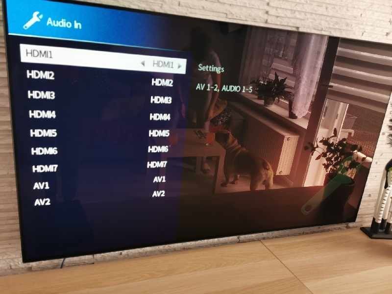

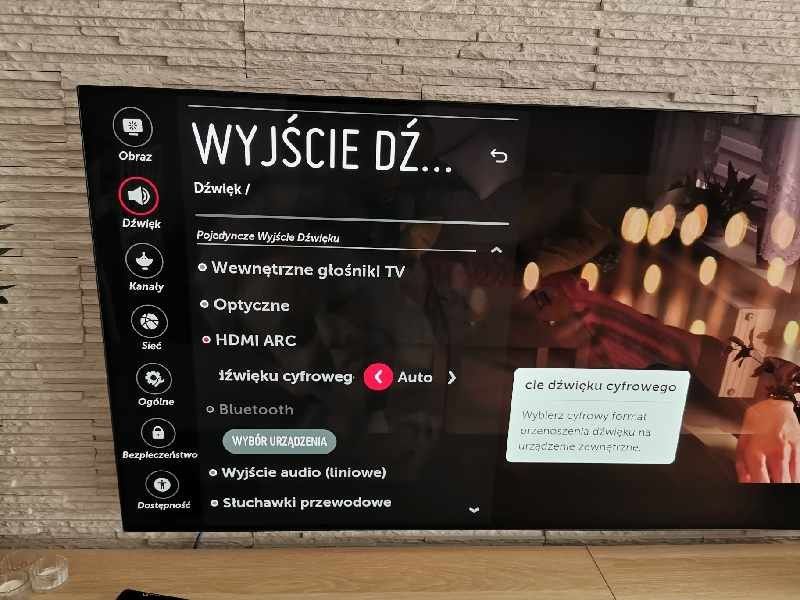

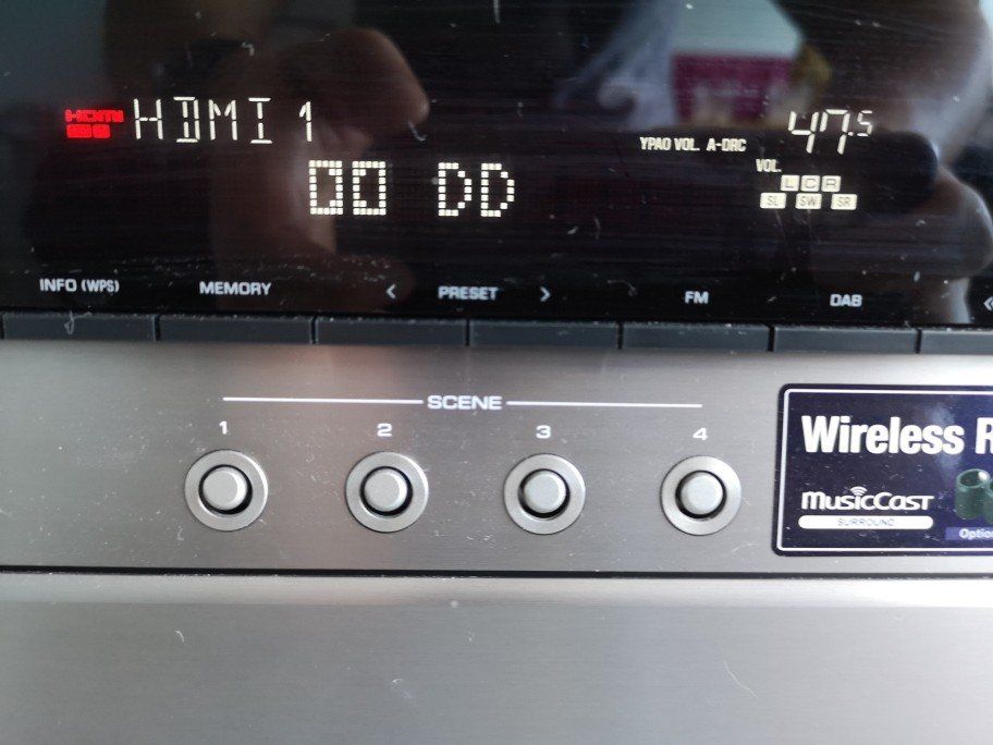

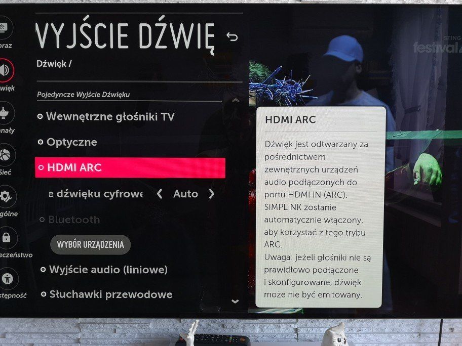

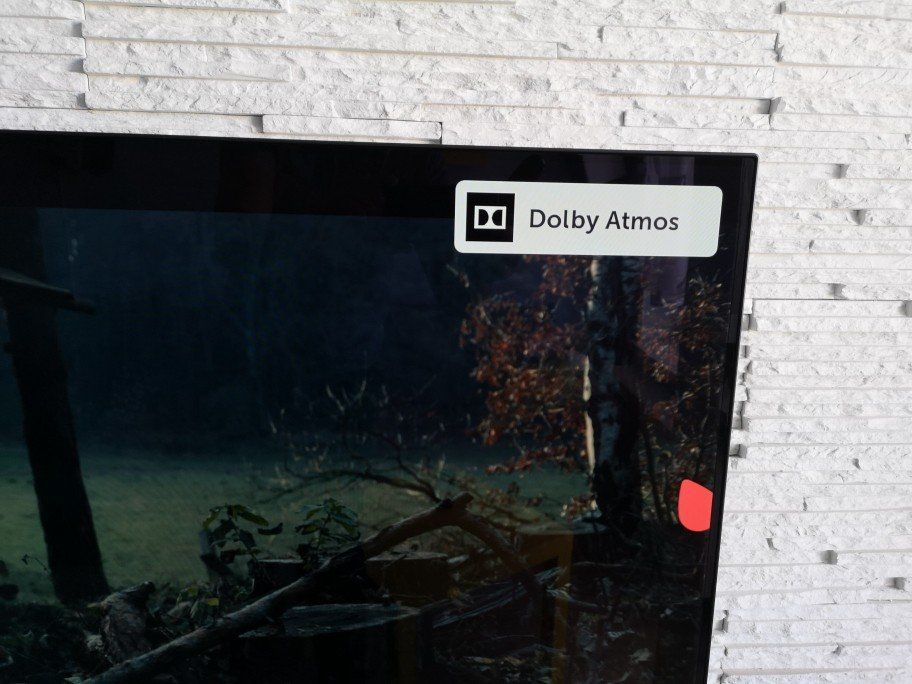

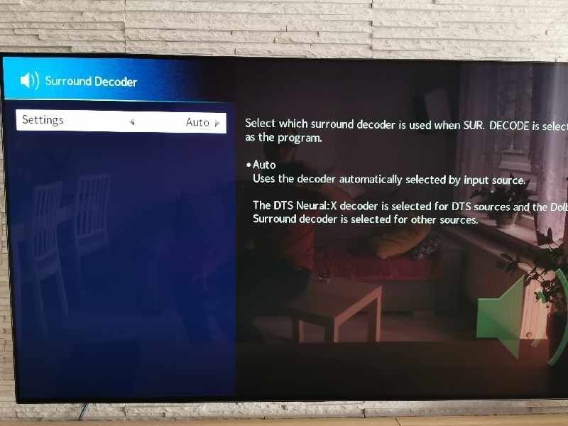

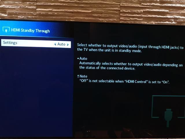

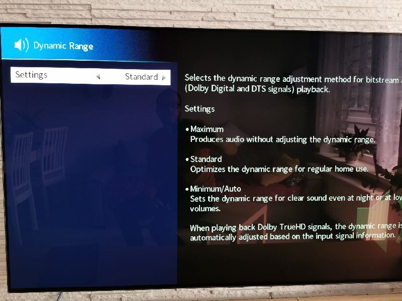

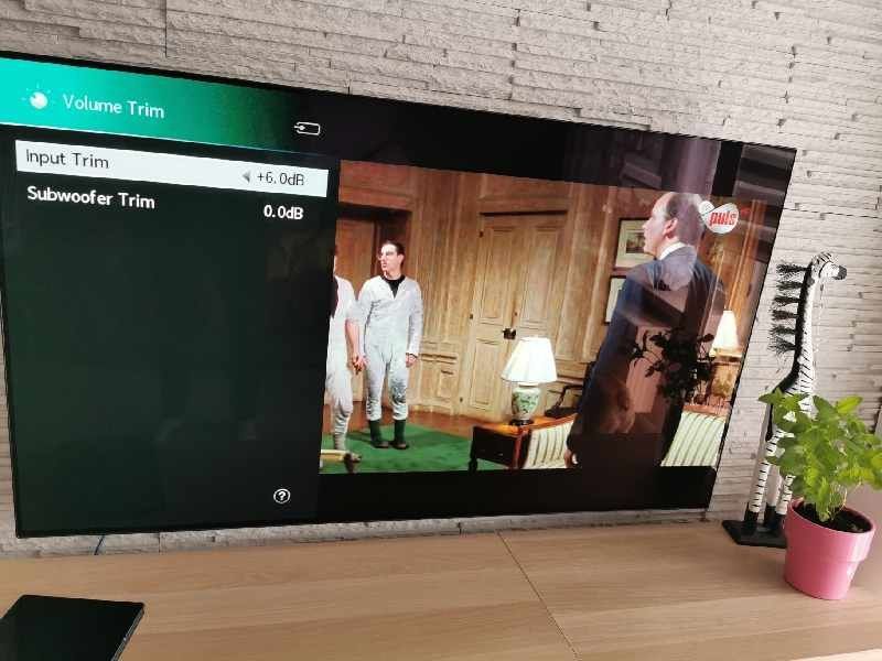

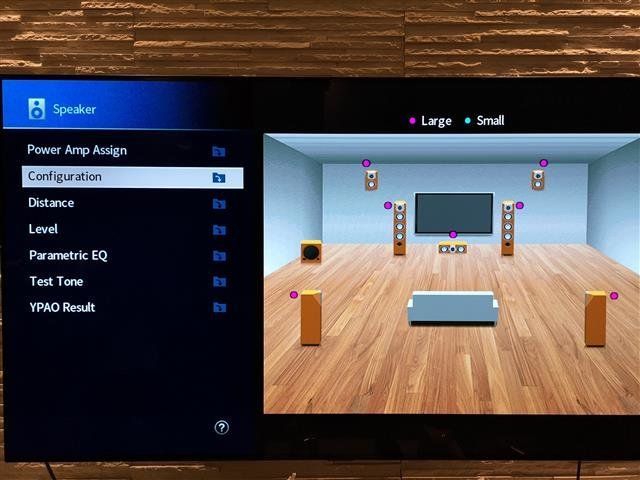

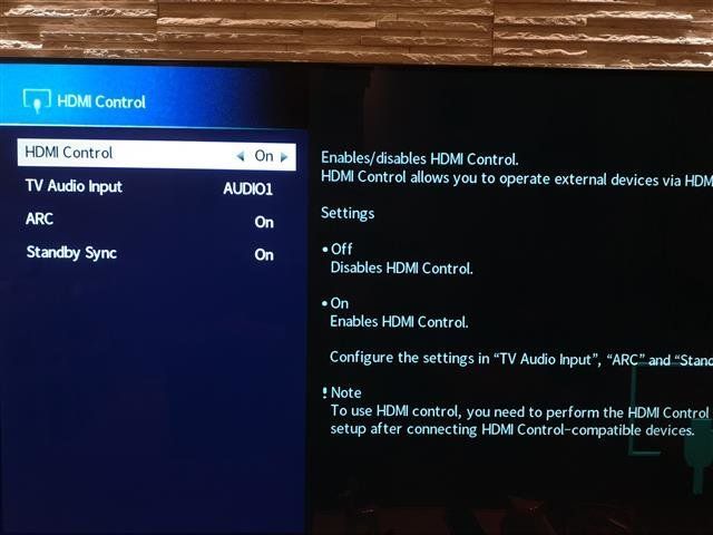

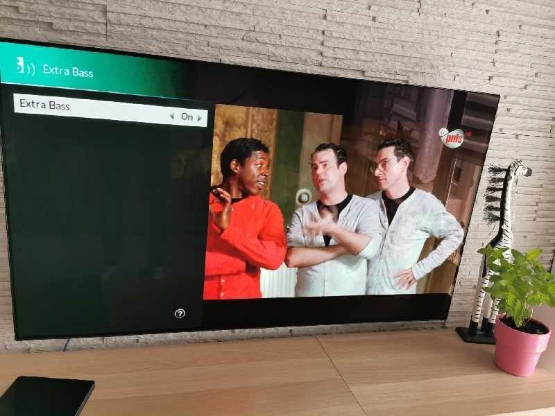

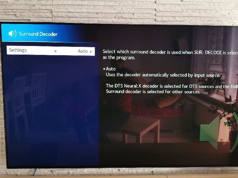

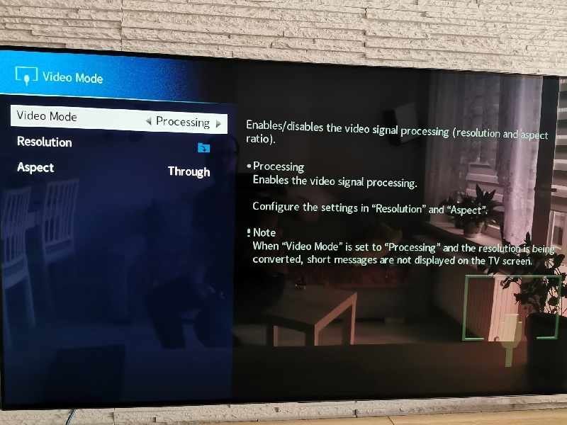

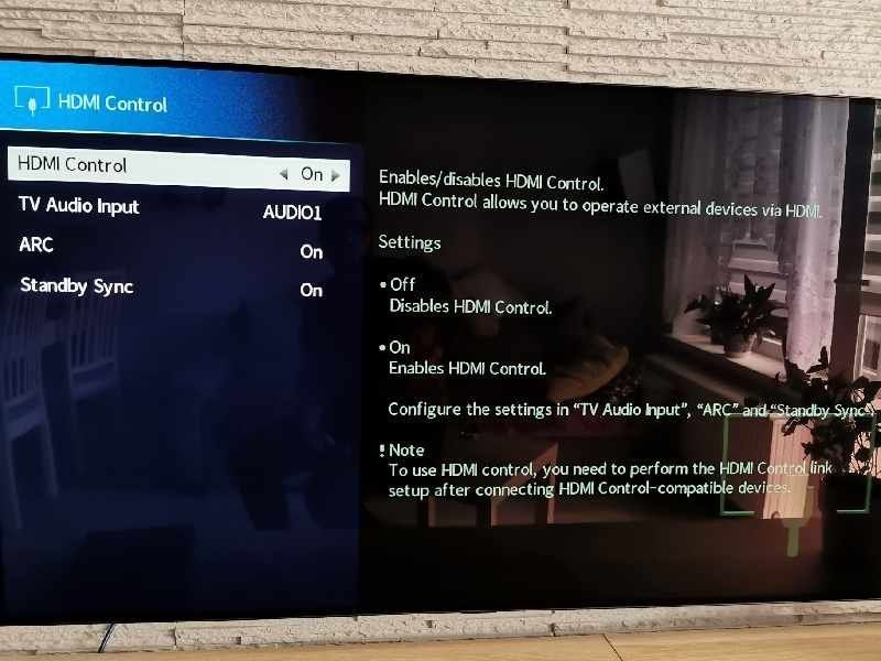

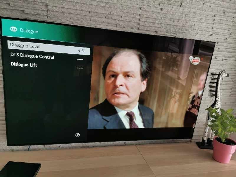

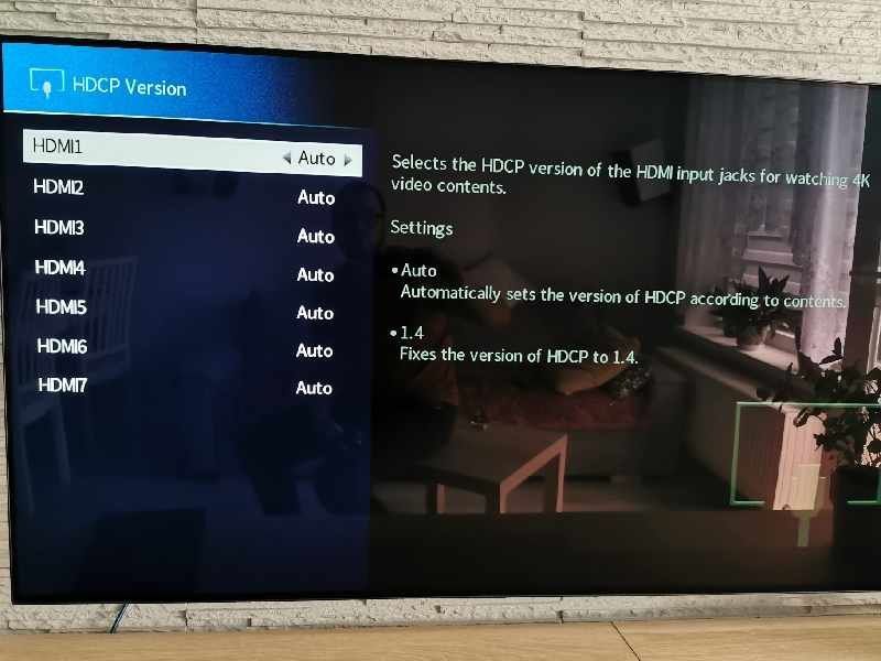

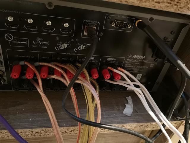

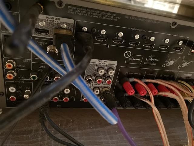

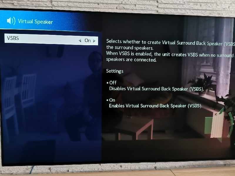

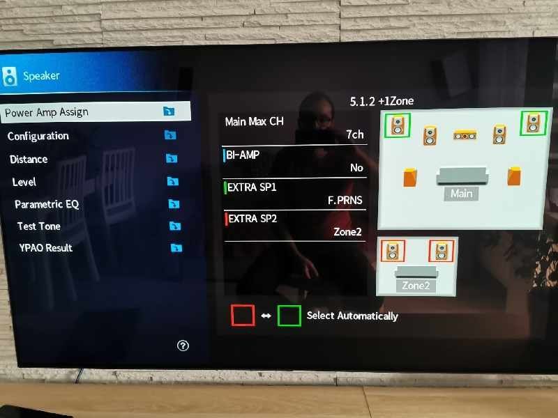

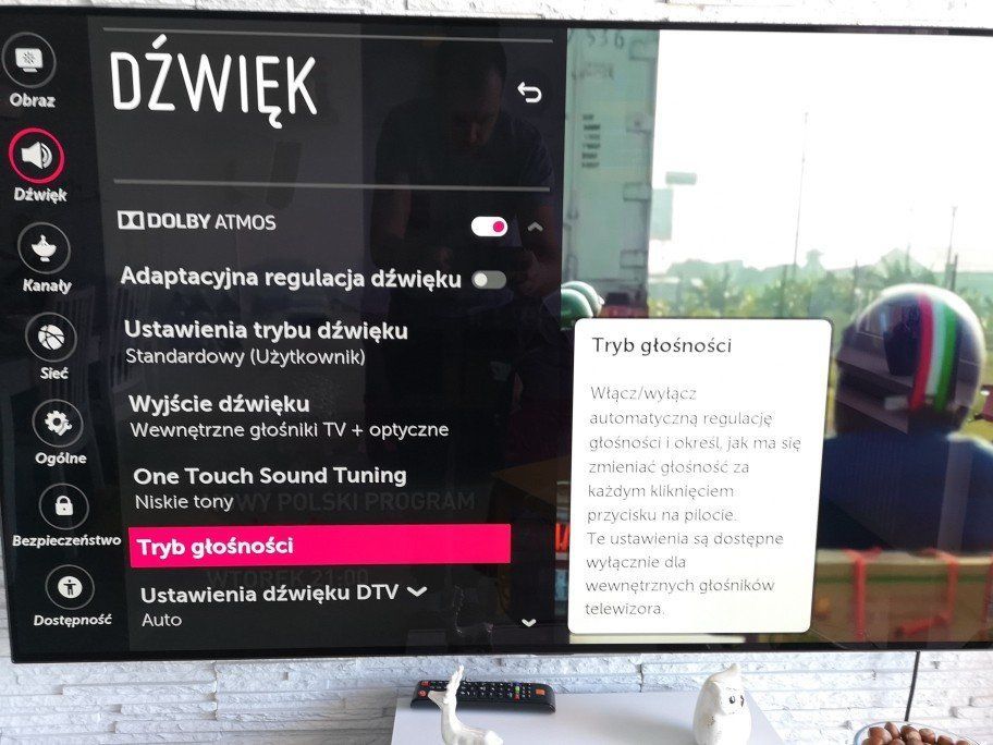

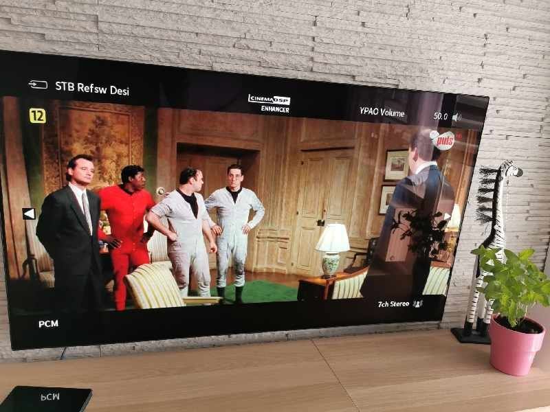

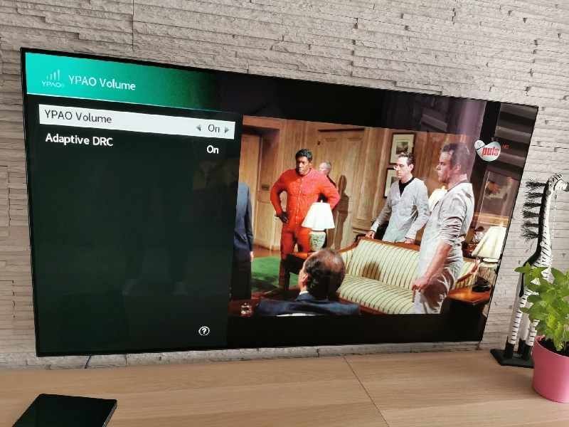

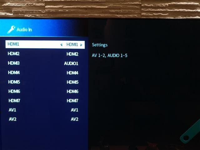

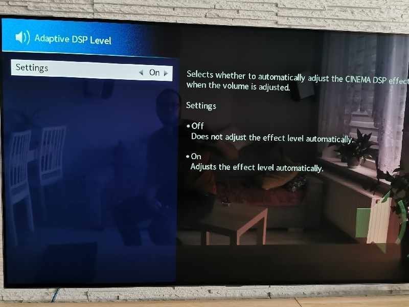

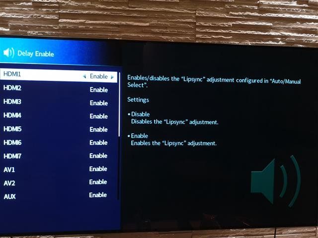

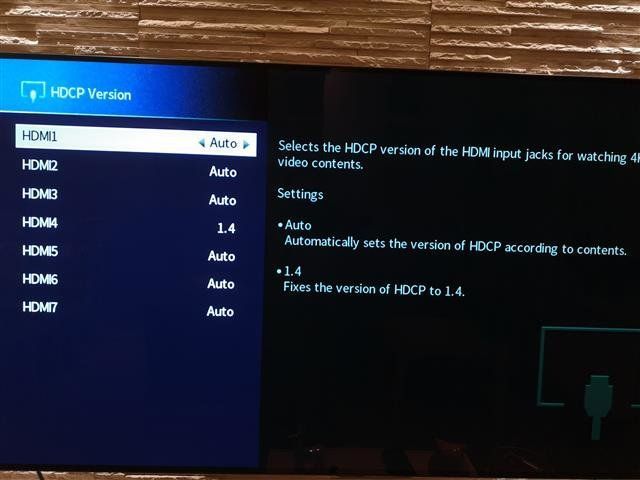

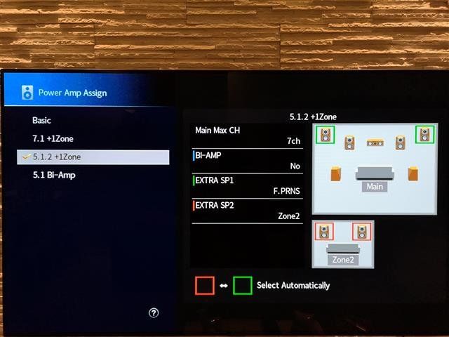

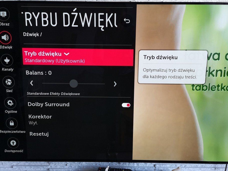

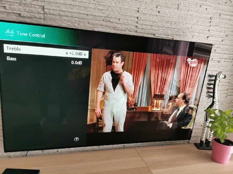

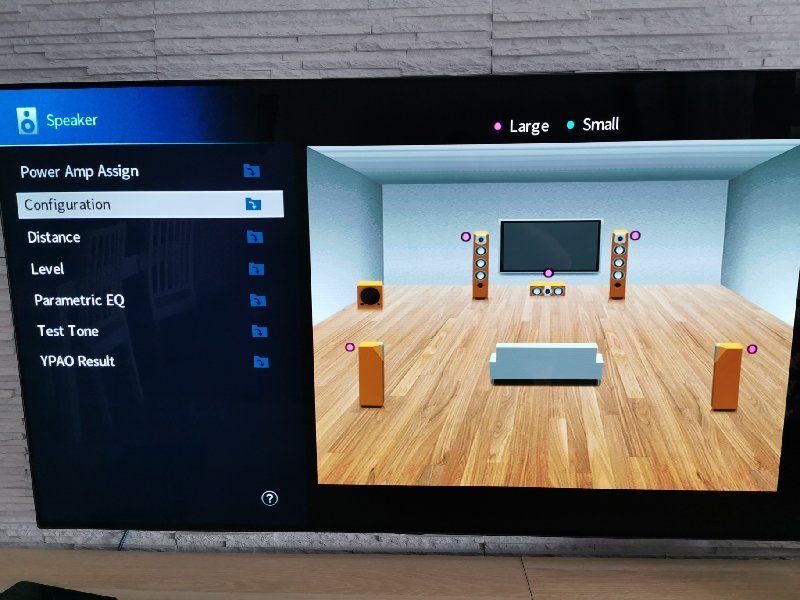

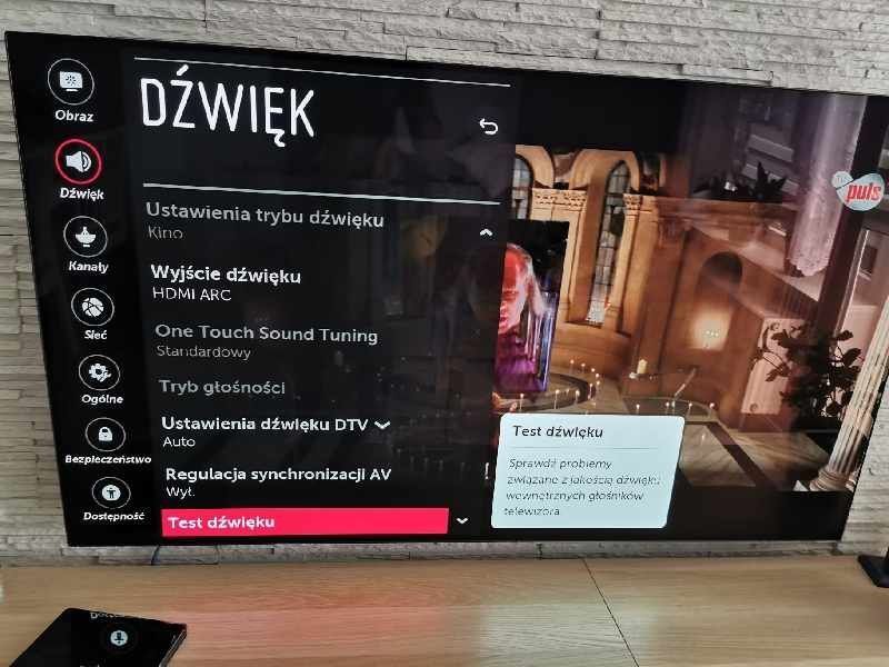

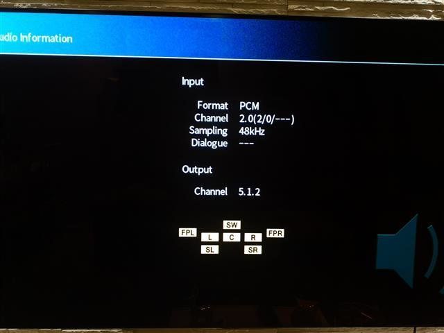

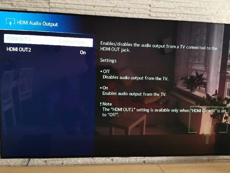

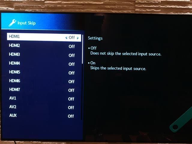

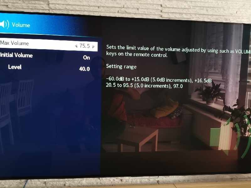

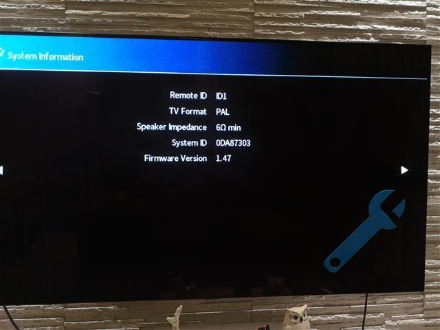

Mam problem ze skonfigurowaniem Yamahy rxa 880 aby odtworzyć dźwięk  z netflixa w d/atmos. Poniżej przesyłam zdjęcia ze swoimi ustawieniami, może komuś uda się coś rozszyfrować aby to wszystko działało jak należy. TV to lg oled 55C8, który umożliwia dźwięki atmos, pakiet netflixa najwyższy, przestawiony przesył danych z auto, na najwyższy. Teraz kiedy wejdę w jakiś film przy którym jest ikona Atmos, i  w ścieżke dzwiekową angielski oryginalny 5,1 to załączają się na ikonkach na przednim panelu dodatkowe głośniki atmosowe ale czy to atmos?  czy one grają jako Dolby True 7.1 jak to wszędzie opisują na forach. Chciałbym ,aby pokazywało się na przednim wyświetlaczu informacja jaki dźwięk dostaje ampli tak jak w filmie z linku poniżej.

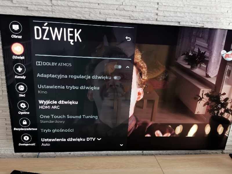

49 minut temu, RAF77 napisał:
Cos masz w tv źle ustawione.
Format wejściowy pokazuje w amplitunerze pcm 2.0
Z tego nie będzie atmosa.

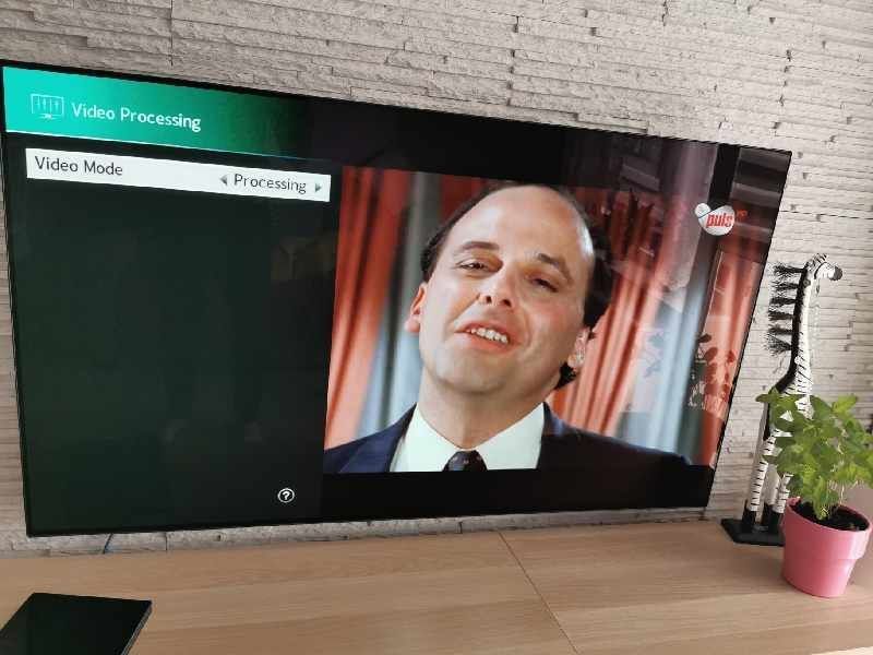

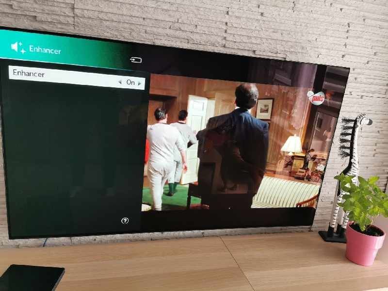

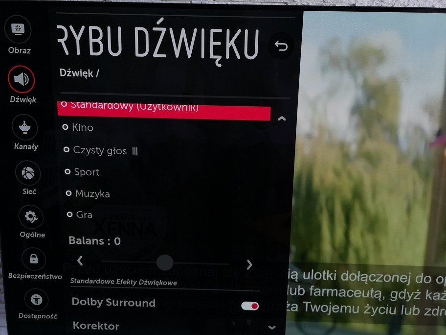

To wieczorem wrzuce jeszcze screeny z ustawień samego TV
Udało się, wszystko gra

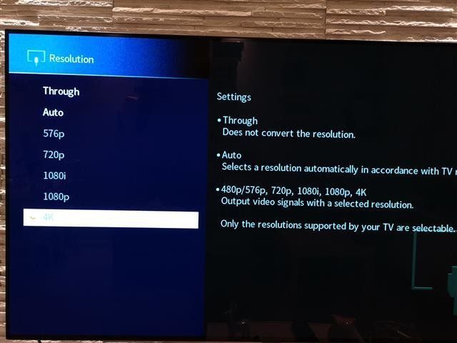

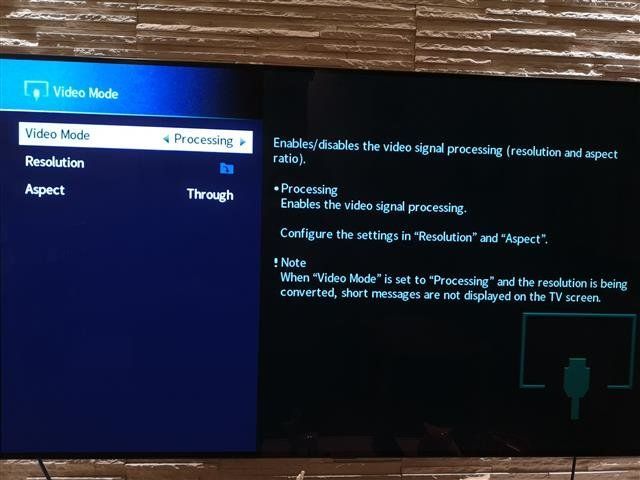

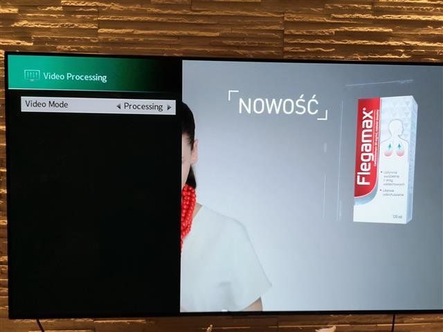

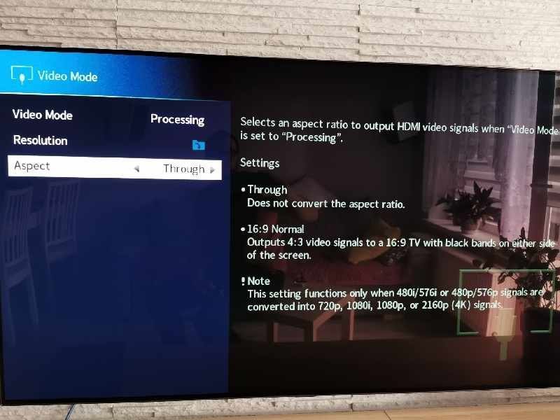

Upscalingiem czego?
Dźwięku? To masz funkcje Music Enhancer.
Obrazu? Wybierz 4K w netflixie nie będziesz musiał nic skalować.
Teraz amplitunery są niewyposażone w słabe skalery obrazu. Nie to co dawniej. Jeśli zatem oglądasz materiał 1080 lub niżej zostaw skalowanie TV.

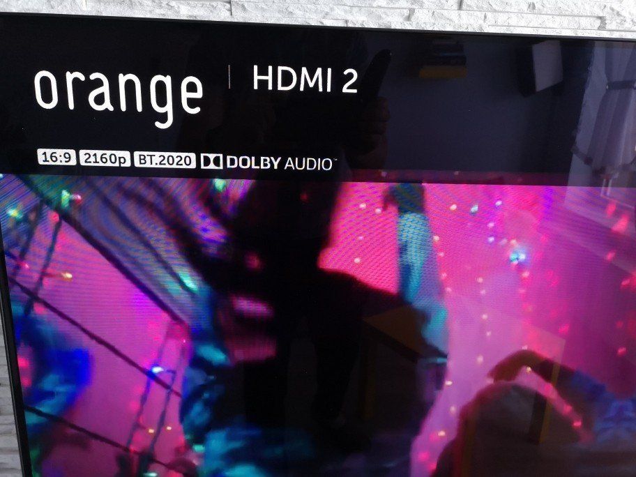

Cześć, chodzi mi o upscaling obrazu. Mam netflix itd wszystko działa poprawnie, ale np Czy podany sygnał w HD przez dekoder z Orange do ampli a później do tv można skalowac do 4K? Niby ampli Yamahy ma ta funkcje. Nie wiem jak jak to spr. Mogę podać screeny z ustawień Yamahy bo nie wiem co i jak ?

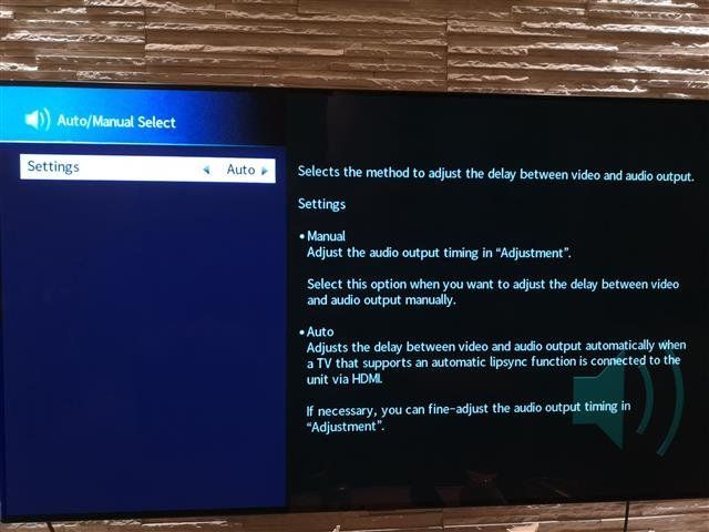

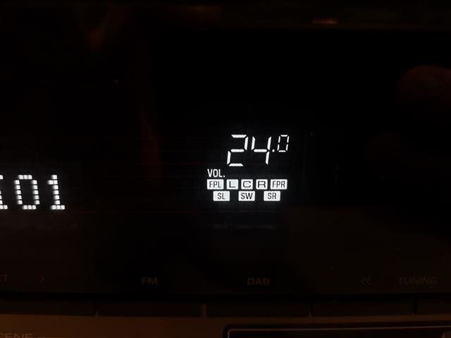

To Jeszce jedno pytanie, nie wiem co to za ustawienie i czego szukać mam tv podłączony do hdmi out w ampli a do ampli wchodzi dekoder z Orange i wszystko jest jakby sciszone, muszę sporo podkręcić żeby normalnie się słuchalo dźwięk z tv, mogę wrzucić skreeny z ampli jak i tv pomożecie mi to wszystko ogarnąć? Bo wiem że naprzyklad jak wszystko jest zresetowane to wystarczy połowa tego co jest żeby głośno grało.
