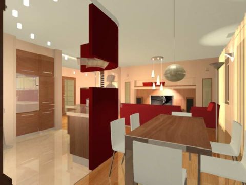

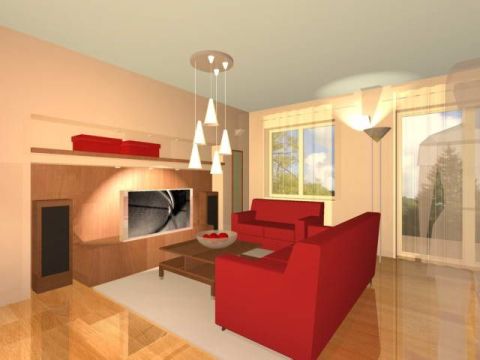

pod koniec roku bede odbieral nowe mieszkanko, ale juz teraz strasznie mnie nosi, zeby w najblizszym czasie kupic nowe kolumny, ktore pograja jeszcze w starym lokum. przy ich wyborze musze sie jednak kierowac warunkami nowego mieszkania.
sytuacja jest nastepujaca - kolumny beda graly w duzym pomieszczeniu, skladajacym sie z polaczonego "salonu", kuchni i jadalni, dodatkowo otwartym na przedpokoj. w sumie bedzie to jakies 36m^2, wiec calkiem sporo. z drugiej strony kacik audio bedzie calkiem niewielki, odleglosc sluchacza od kolumn nie przekroczy 2,5-3 metrow.
dylamat mam nastepujacy - cale pomieszczenie jest bardzo duze, wiec to by wskazywalo na duze podlogowce (np. Dynaudio72, Avance Dana680 itp). Z drugiej strony jako sluchacz bede siedzial raczej blisko, wiec moze wystarcza jakies mniejsze podlogowki typu Proac Studio 125, VA Bach czy Esa Meritum. Przez mniejsze podlogowki rozumiem takie z jednym glosnikiem srednioniskotonowym. A moze wystarcza nawet jakies porzadne monitory (Dynaudio52, Paradigm Studio 40).
Zalaczam trzy wizualizacje tego pomieszczenia - oczywiscie szczegoly sa niedopracowane (kolumny pod sama sciana :-) ), ale wiadomo o co chodzi. Najwazniejsze, ze kolumny nie beda staly pod oknem, no nie Jazz? ;-)
jakie wybralibyscie kolumny?

Bardzo ladnie to wyglada. Mam podobny uklad ale pokoj w ksztalcie litery L i kolumny na jednej z dluzszych scian. Sa do male podlogowki Ruark Prelude II. Sprawdza sie dobrze aczkolwiek sciana boczna blisko tylko dla jednej kolumny. W sumie potrafia naglosnic caly dom ale dobry odsluch jest praktycznie tylko na wprost kolumn. W pozostalych miejscach pokoju robi sie oczywiscie mono ale problemu z naglosnieniem jako takim nie ma.
Mysle, ze w takich salonikach trudno jest uzyskac jakis super poziom w calym pomieszczeniu. Audiofile adaptuje strychy, piwnice, specjalne pokoje i wtedy dopiero jest szalowo. A tu zona bedzie zachwycona i chyba z tym trzeba sie godzic :-)

MIK, ProAc Studio 125 można "sklonować" z otworem z przodu. Przetworniki to wersje standardowe możliwe do kupienia od ręki. Całkiem niezłe kolumienki, tylko trochę za drogie, ale to u ProAca norma...
>Mik
Niekoniecznie, aczkolwiek stawianie jakichkolwiek kolumn w takich wnękach wiąże się z ryzykiem. Niestety większość projektów salonów jest mocno nieaudiofilska. Kolumny do stawiania przy ścianie produkuje zdaje się Naim i Klipsch.

-> Zbig - kolumny nie beda schowane we wnekach, tak jak to widac na obrazku. architekt nie jest audiofilem :-)
beda wysuniete, tzn. tylna scianka kolumny bedzie stala jakies 25-30 cm od sciany i beda troche blizej siebie, czyli dalej od krawedzi wneki. mam nadzieje, ze bedzie OK.

wracam do starego watku. ostatecznie uklad sciany, przy ktorej beda staly kolumny bedzie taki jak na ponizszym obrazku (tylko w zupelnie innej kolorystyce). z lewej strony drewniana witrynka i polki z ksiazkami, po prawej (nie widac, bo zaslania ta obrzydliwa lampa) zamknieta szafka z plytami. obecne kolumny to Proac 125 (jednak :-) , czyli bas reflexy do tylu. kolumny beda troche bardziej odsuniete od sciany niz na wizualizacji.
pytanie brzmi czym okleic scianke we wnece i czy to bedzie mialo jakis zauwazalny wplyw na dzwiek - wg projektu maja to byc drewniane panele, przyklejone do betonowej sciany. czy moze lepiej byloby uzyc korek albo jeszcze co innego? moze drewniane panele, ale z jakimis dziurkami na przyklad? oczywiscie za bardzo nie moge tu kombinowac, bo na kosmiczne ustrojstwa o ksztalcie tacek po jajkach zona sie nie zgodzi :-) czy w naroznikach wneki przydalyby sie jakies cwiercwalce w roli ustroju akustycznego? dzieki za wszelkie uwagi.
A dorysuj jakis planik - czego nie widac, czyli sciana po prawej jak blisko tej kanapy (czy moze tez jakie sinne pomieszczenie, sciana tylnia gdzie i jak... Jesli to takie pootwierane "pomieszczenie", to te polwalki wcale tak duzo moga nie dac ;>
