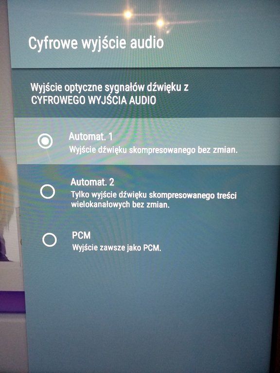

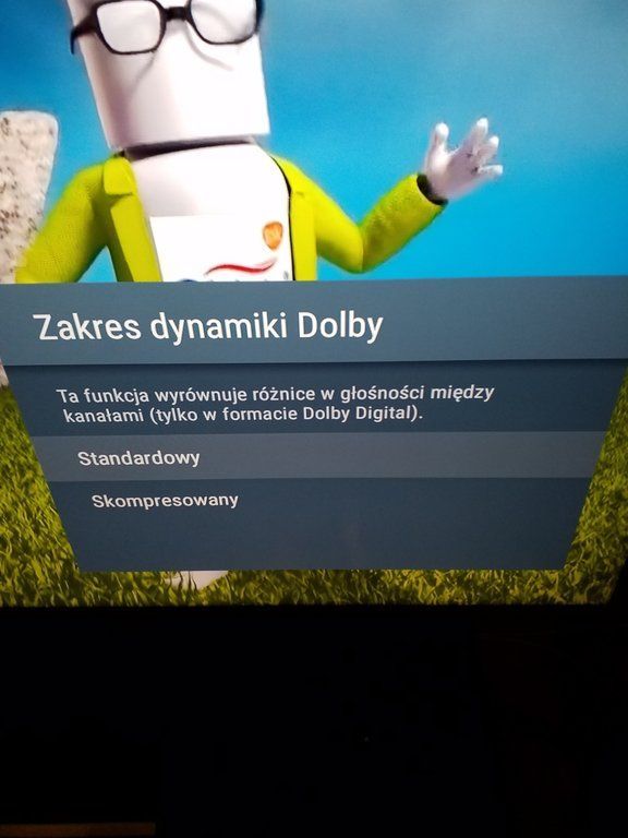

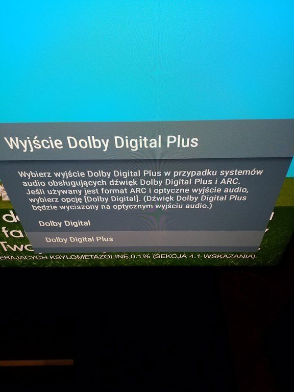

A weź jak mogę Ciebie prosić zobacz te ustawienia poniżej na zdjęciach.
Tv
"Wyjście optyczne sygnałów dźwieku..." Tego nie musisz ustawiać. Tak jak widzisz jest to wyjście audio opytczne, ty nie używasz kabla optycznego tylko hdmi arc. Zignoruj to ustawienie.
Co do 2 ustawienia to ja ustawiłbym automat, może któryś z kolegów forum napisze jak powinno być? Proszę pomóżcie koledze.

Zignoruj

15 godzin temu, Lebciu napisał:
Wszystkie podpowiedzi mile widziane.
Standard
Dolby digital Plus
