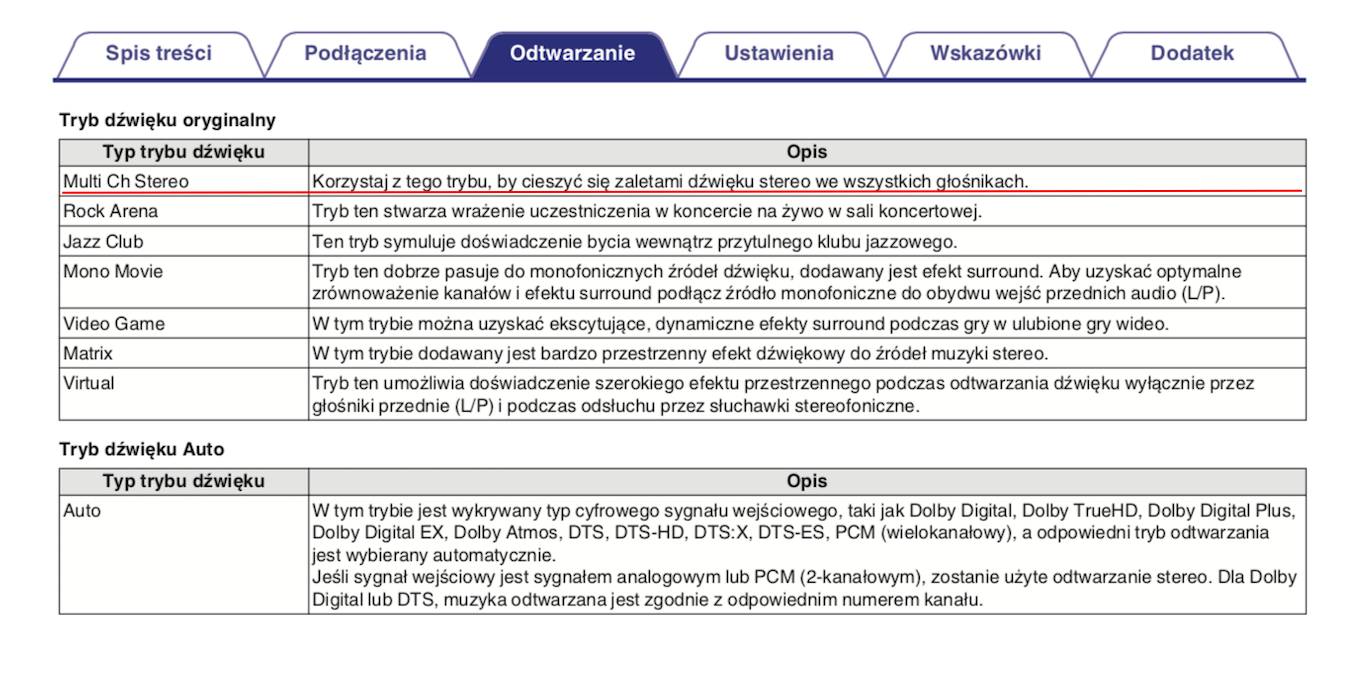

Dzięki za info ustawie tak jak piszecie. Robiłem kalibracje. Gdzie poszukać ten wykres po kalibracji ? Słuchajcie pewnie wybuchniecie śmiechem ale dźwięk np z radia czy youtube, pendriva zawsze będzie lecieć tylko z dwóch przednich głośników + subwoofer. Nie ma możliwości żeby dźwięk leciał  przez wszystkie głosniki ?
Jest tak ponieważ radio, YT dają sygnał w stereo. Znowu kłania się instrukcja. Jeżeli chcesz żeby poleciało na każdym głośniku to w czasie odtwarzania naciśnij opcję "Multi chanel stereo". Jak byk w instrukcji masz wszystkie tryby odtwarzania, podkreśliłem Ci na czerwono jeden z przykładów.

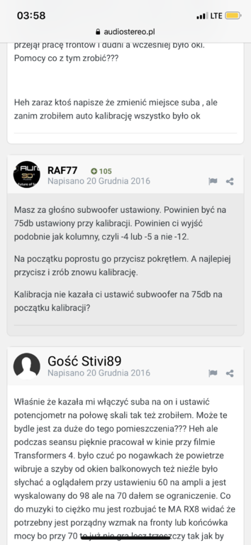

@Lebciu przeczytaj mój wątek który wkleiłem tam na drugiej stronie mam na -12 dB i „Jaśnie Pan @RAF77„ każe inaczej ustawić po czym to robię i w dalszej części czyli strona 3 wklejam zdjęcia hak to wyszło... chyba nie patrzyłeś nawet w ten załącznik...
a tu coś dla @RAF77
Udostępnij tę odpowiedź
Odnośnik do odpowiedzi
Napisałem tak.
"Masz za głośno subwoofer ustawiony. Powinien być na 75db ustawiony przy kalibracji. Powinien ci wyjść podobnie jak kolumny, czyli -4 lub -5 a nie -12.
 Na początku poprostu go przycisz pokrętłem. A najlepiej przycisz i zrób znowu kalibrację.
 Kalibracja nie kazała ci ustawić subwoofer na 75db na początku kalibracji?"
Powinien wyjść na 4-5 ale nie musi.
Musi się mieścić od -12 do +12.
Jak u Ciebie osiągnął granicę -12db, to znaczyło, że kalibracja doszła do swoich granic korygowania głośności.
Ja mam po ostatniej kalibracji -10db.
A poprzednio miałem -6db.
I jedno i drugie jest OK.
Poza tym to było w 2016r.
Weź pod uwagę, że ja też się czegoś uczę, czasem.
Meritum sprawy jest jednak jasne i niezmiennie.
Wynik kalibracji nie może być -12db a taki miałeś i moja porada była, jak najbardziej prawidłowa.
