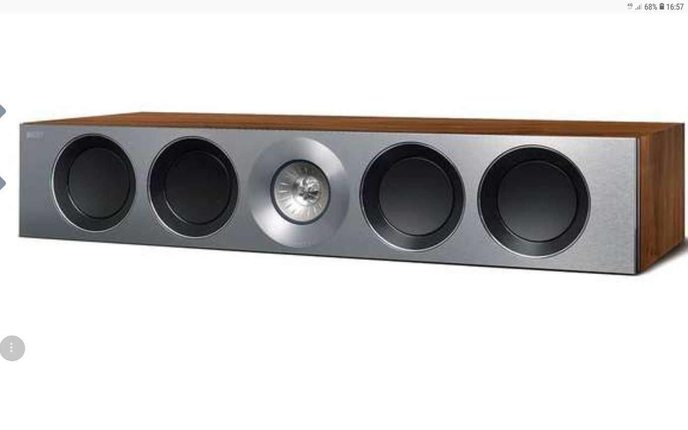

Jeżeli nawet klipsch znalazł sztuczny sposób na oszukanie słuchu ludzkiego z tym podbiciem to mogę tylko dodać  - BRAWO klipsch.  Jeżeli to działa i to słychać to po co doszukiwać się technologicznych ułomnosci? @xajas chce trochę przenieść popularność klipscha na forumową mode,  plotki , i opinie wyssane z palca gdzie prawda jest odwrotna . To klienci rozslawili klipscha w kinie lepiej niż jego najlepsze kampanie reklamowe i opinie posiadaczy są  niepodważalnym wyznacznikiem jego jakości do ceny. Klipsch 504c ( 450c) cena poniżej 3 tyś i wg @xajas prymitywny zabieg z poprawieniem jego brzmienia a co powiecie na np central kefa za .......27 000 złotych??? Też ratowali się taką sztuczką?? Co taki kef może wiedzieć o glosnikach,  tosz to ledwo z garażu wyszło na szersze wody !

Kef niczym się ratować nie musi jest 3 drożny a Klipsch dwu...

Hahahaha ty naprawde nie rozumiesz o czym piszesz ! @xajas pisał o tweeterach w jednej linii z resztą głośników więc wrzuciłem kefa za 27k który ma tak samo jak klipsch za 2,5 k a ty tu o trzech drogach ...

Hah to ty czytać nie umiesz,  A @xajas pisał ze właśnie sredniotonowe i wysokotonowe ustawia się w jednej lini pionowej a nie obok siebie, Kef to robi inaczej stosując wysokotonowke centralnie w sredniotonowym by zminimalizować odległości oraz uzyskać taka sama kierunkowość pod każda osia i kontem ... ale co ja będę ci tłumaczył przecież ty wszech wiedzący jesteś...
Widze ze jeszcze nie zrozumiales problemu. Dotyczy on pasma sredniego i wysokiego a nie niskich tonow. Dlatego KEF z tym koaxialnym przetwornikiem odpowiedzialnym za srednie i wysokie pasmo jest znakomitym rozwiazaniem. Te boczne woofery nie odgrywaja roli (nie odtwarzaja srednich tonow).
A Klipsche odtwarzaja srednie tony wszystkimi wooferami, dlatego to nie jest to samo.
