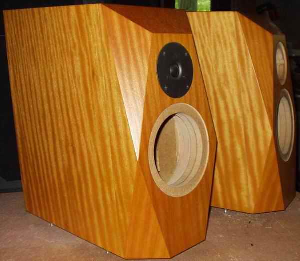

Co do highendu do pomieszczenia 14m^2: Czy Dali Grand Coupe, monitorki za ponad 9000zł to highend? Midwooferem jest w nich Vifa M18WH kosztująca poniżej 75 ojro za parę. Do tego dodajmy zdecydowanie highendowy tweeter Morel MDT32 za bodajże 70 ojro za parę, i mamy komplet głośników za 600 złotych. Nawet doliczając koszty dodatkowe (w przypadku zbiorowego zamówienia w Audiocomponents są niskie) to i tak mamy dobrze ponad 1000 zł. na obudowy i zwrotnice. Za taką kasę można wykonać śliczne skrzyneczki z grubego MDF z ożebrowaniem wewnętrznym i naturalnym fornirem w jednym z kilkunastu kolorów, a i tak jeszcze zostanie na bardzo porządne komponenty do zwrotnic. Panowie, bądźmy realistami, nie siejcie paniki, to naprawdę da się zrobić !
Hidden Content
Link to comment
Share on other sites
Sceptycy hand made, można wykonać high endowe monitory, no może nie za 2 tys ale już za 3-4 .
Pokażcie tak zrobioną obudowę monitorów w "sklepowych" kolumnach poniżej 10 tys. Zazwyczaj są z paździeża a jak jest z MDF 15mm to już recenzenci chwalą, że HOHOHO - taka ciężka i masywna. Z głośnikami jest podobnie - Audio Physic lutuje już 3 lige głośnikową - Monacory po 300zł do swoich kolumn po kilkanaście tys.
Przykład McGywera jest jak najbardziej prawdziwy i chociaż ta vifa i morel to wariant najtańszy, i tak przebiłby na głowe wiekszość monitorów, które macie w domach.

mahler:
szczerze mówiąc nic superfajnego w tych kanciatych skrzynkach nie widzę, or normalne skrzynki. Moje (va mozart) podobają mi się dużo bardziej, kosztowały dużo poniżej 10k i są sporo większe (podłogówki).
Hidden Content
Link to comment
Miało być o monitorach, OK. Skrzynki od VA Haydn są jak dla mnie ładniejsze i zaokrąglone, a kosztują duużo mniej niż 10k. Twoje wyprzedzają je jedynie liczbą kantów. Chciałeś przykład to masz :)
Hidden Content
Link to comment
kazik - zapomniałeś dodać "moim zdaniem". Zresztą zawsze zapominasz. No ale czego w sumie wymagać od takiego malkonetna:)
Moim, oraz naprawdę wielu obeznanych w temacie, zdaniem te skrzynki są śliczne.
A o co Ci chodzi z tymi dziesięcioma tysiącami?
ps moim zdaniem Mozarty to chłam:)
