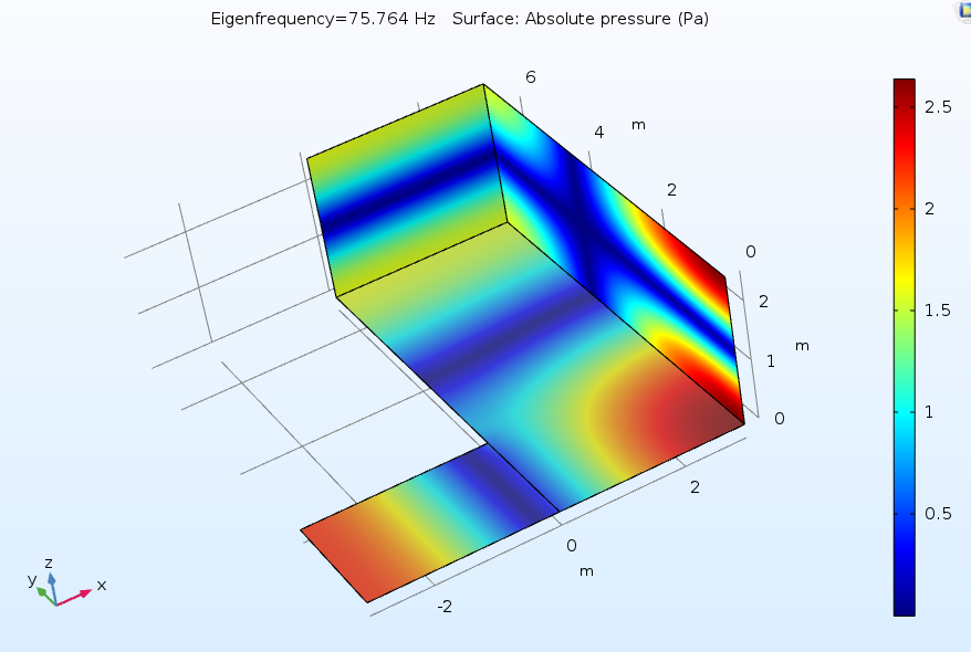

Policzyłem Ci to na szybko, myślę że zamiana miejscami może trochę polepszyć sprawę... bo ta końcówka kanapy którą pokazałeś to chyba najgorsze miejsce w tym układzie. Wymiary oczywiście od czapy, ale kształt będzie się zgadzał. Przez to że z tej strony jest korytarz mody rozkładają się tak a nie inaczej...
