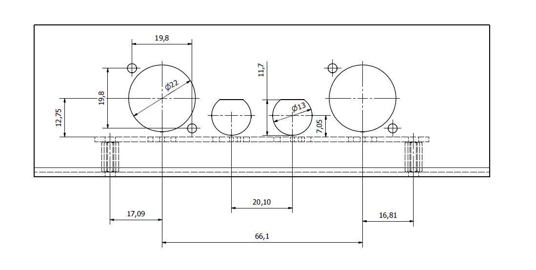

Załączam też aktualny rysunek DWG (2D) płytki. Fajnie gdyby ktoś mógł zrobić z niego 3D i wykonać rysunek otworów do panelu.

Korpus jest taki sam jak w gniazdach BNC do druku. Mam taki rysunek:

rysuneczki
O to chodziło?

Trochę złącza są niedokładnie osadzone, ale spokojnie można przyjąć 22 <-> 66 <-> 22 mm i płytka się podda.
Dzięki, rysunki będą bardzo pomocne dla osób budujących!

Jeśli kolega Muzg udostępni rysunki farszu tego analogu to mogę zaprojektować obudowę w której będzie można np zmienić fronty tak by zaspokoić szerokie spektrum gustów. Dla jednych front z drewna egzotycznego dla innego z amelinium (nie pomalujesz):) a dla trzeciego stalowy czy miedziany:) Taką mam koncepcję 🙂
