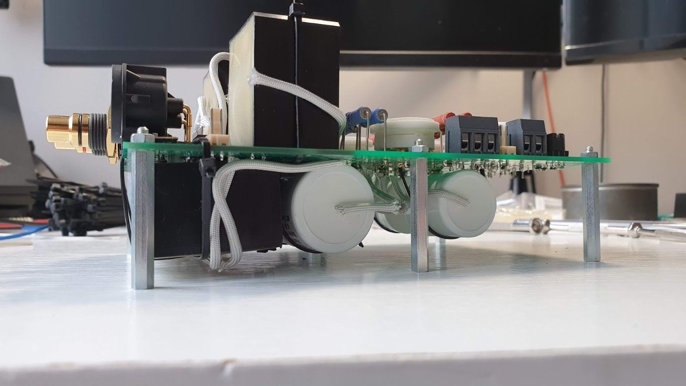

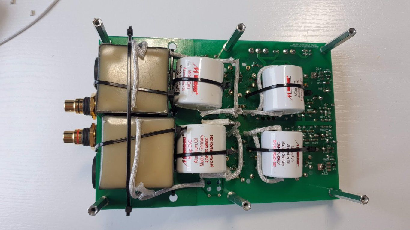

W moim przypadku zastosowałem następującą konfigurację:
Hidden Content
Hidden Content
Hidden Content
Hidden Content
Hidden Content
Hidden Content
wow, szaleństwo... ;) a jak dźwięk ?

4 godziny temu, justinet napisał:
wow, szaleństwo... ? a jak dźwięk ?
Co do dźwięku to uważam, że każda modyfikacja jaką wykonałem przyniosła słyszalny pozytywny skutek tj. wymiana rezystorów konwersji na Caddok mk132, zmiana kondensatorów filtrujących napięcie anodowe na Mundorfy Mcap Evo, oraz wymiana kondensatorów wyjściowych na Rike Scap. Ogólnie poprawiła się dynamika, polepszyła stereofonia i scena.
