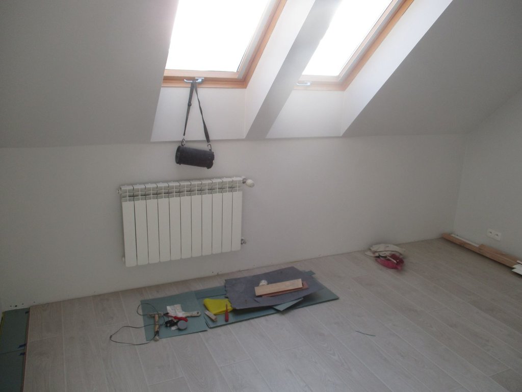

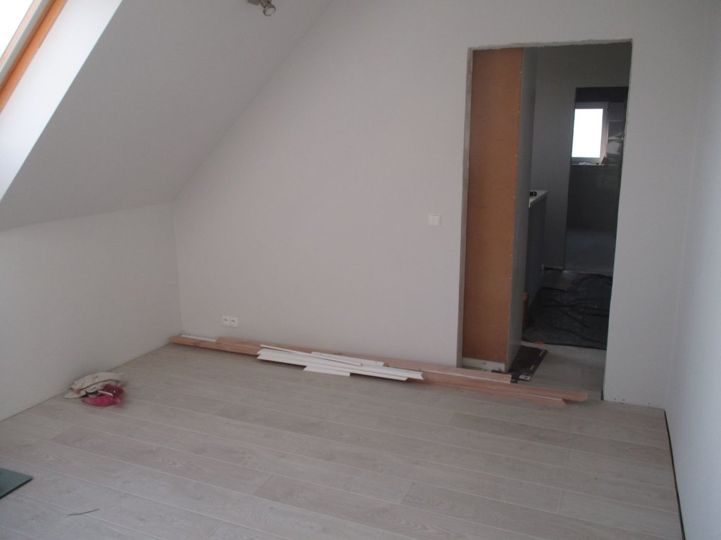

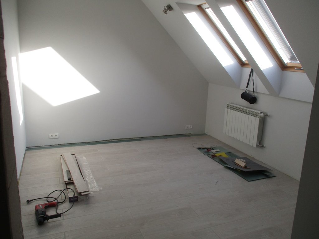

Pokój ma jednak 3,5m x 4,2m jest to góra są skosy dlatego dodaję zdjęcia. Poniżej plan, gdzies jeszcze suba trzeba by stawiac i w rogu obok glosnika TL tylny lewy- mala komode czy cos. Czy w takim pomieszczeniu ma sens kino z podlogowkami czy za maly? Mam jeszcze drugi pokoj do wyboru na dole ale jest mniejszy 3,5x3,5m :/bez skosow.

Podstawki, no chyba ze małe podłogowe... Ja to widzę tak jak rozrysowane czyli kanapa pod okno, tv 75 lub 82cali na ścianę kolumny tylnie dipole na sciane zaraz pod skosem przy załamaniu, fronty bym kupił podstawkowe na standy lub przymocował za pomocą uchwytu do ściany. Klipsch były by dobre ale z racji tego ze pokój pusty szukałbym np Monitor Audio Bronze, Kef, Tannoy, mogą być tez Cantony lub Elacki
Co do suba to ja go bym widział pod tv obok centralnego i sprzętu... ale to trzeba sprawdzić jak już wszystko będziesz miał na miejscu...

Jak to pokój typowo pod multimedia zastanawiałbym się nad "dywanami na ścianach". W sensie zamontowałbym chociażby najprostsze panele akustyczne. Bez nich i bez żadnych innych mebli będziesz miał raczej pomieszczenie do badania echolokacji :)
I za Marcinosem. Dobre podstawkowe zrobią robotę na takim metrażu.
