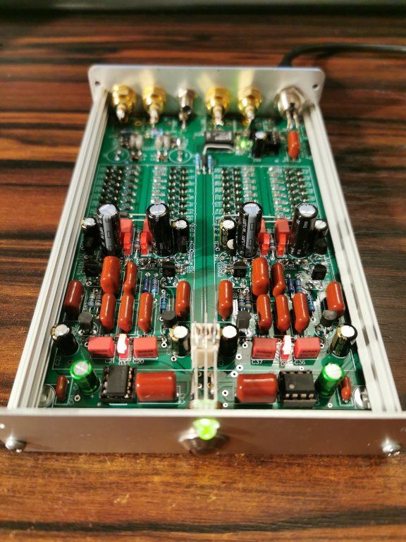

Wiele lat temu kupiłem swój pierwszy przedwzmacniacz gramofonowy od polskiego wytwórcy DIY czyli Crystal Sound phonostage. w wersji CS Blue.
Następnie wykonałem inne konstrukcje delikatnie pisząc bardziej skomplikowane. Ale sentyment do starego CS Blue pozostał.
Postanowiłem wykonać nowe wnętrzności do obudowy CSBlue. i tak jak już wyżej przeczytaliście powstał dedykowany pre. Jednakże coś poszło nie tak.
Elektrycznie jest ok, ale dziwnie brakuje mi właściwej równowagi tonalnej. W pewnym momencie dałem spokój i zabrałem się do kolejnej wersji.
I tak powstała nowa odsłona tego pre gramofonowy dla wkładek MC.
Piszę w tym wątku bo napewno spełnia tytułowe kryteria jest tani i prosty. Ale jak gra!
Poniżej zdjęcia.
Jest to klon fragmentu fabrycznego urządzenia.
Wybierając akurat ten projekt tak naprawdę chciałem posłuchać "jak to gra" czyli przetestować tzn osłuchać się takiego a nie innego rozwiązania układowego.
Chciałem posłuchać tranzystorów BJT na wejściu przedwzmacniacza, ponieważ fety mam już mocno osłuchane.
Ponadto tutaj mamy globalną pętlę sprzężenia zwrotnego i korekcję w pętli - to tez chciałem posłuchać.
Niektórzy będą zawiedzeni - nie ma opampów do wymiany. jedyne dwa to dcservo. Trzeci to delayon w wykonaniu NE555.
Pierwsze zdjęcie to CSBlue, a drugie mój obecny przenośny pre gramofonowy.
Jasne.
No to powiem że trochę mnie to zadziwiło. Osiem par różnicowych równolegle w jednej gałęzi to nie jest minimalistyczne rozwiązanie ;-).
Miałbym jeszcze kilka pytań, ale rozumiem że to projekt komercyjny więc tematu na razie nie drążę.
Zastanawia mnie zastosowanie kondensatorów C5/C6 oddzielających składową stałą której de facto nie ma. Domyślam się że to uodparnia układ na jakieś nieprzewidziane sytuacje na wejściu.

Oj koledzy. Przesadzacie !
To nie jest projekt komercyjny - skąd ten pomysł ? Proszę czytać ze zrozumieniem.
>Jaro - pytać możesz dowoli. postaram się odpowiedzieć.
Kondensatory na wejściu są jedyną moją zmianą która wprowadziłem na dawne życzenie forumowicza aby w miarę możliwości je aplikować, no i nie jest ich rolą separacja składowej stałej.
>Jaro - osiem par? Tranzystorów na wejściu? JEST ICH 16. Osiem dla n i osiem dla P - na jeden kanał oczywiście. i dalej jest to tanie rozwiązanie , znacznie tańsze niż kupno modnych opampów po kilkaset złotych.
>mirfak - a po co zmiana impedancji na wejściu ? Zwłaszcza w tanim układzie? Ile razy zmieniasz wkładki? Ile masz wkładek ? A jak masz więcej niż jedną to wątpię aby były one diametralnie różne w parametrach bo wówczas będą inaczej grały - a dla siebie - kupuje się dobrą a potem jeszcze lepszą lecz podobna w brzmieniu, czyli z podobnym "R" obciążenia . Stąd prosty wniosek że owe dopasowanie można zrobić na etapie składania tego pre, ja tak zrobiłem, wstawiłem 330R bo tak lubię,
Gdyby miała powstać wersja do normalnej obudowy to oczywiście, że masz rację. Ale jak widać tym razem nie jest to potrzebne.
mirfak - z pięciu płytek mam jeszcze dwie, jedna dla ciebie, po kosztach. Pisz na PW
na płytce są footprinty pod ładne gniazda wejściowe RCA dostępne u kolegi Audena na Allledrogo.
