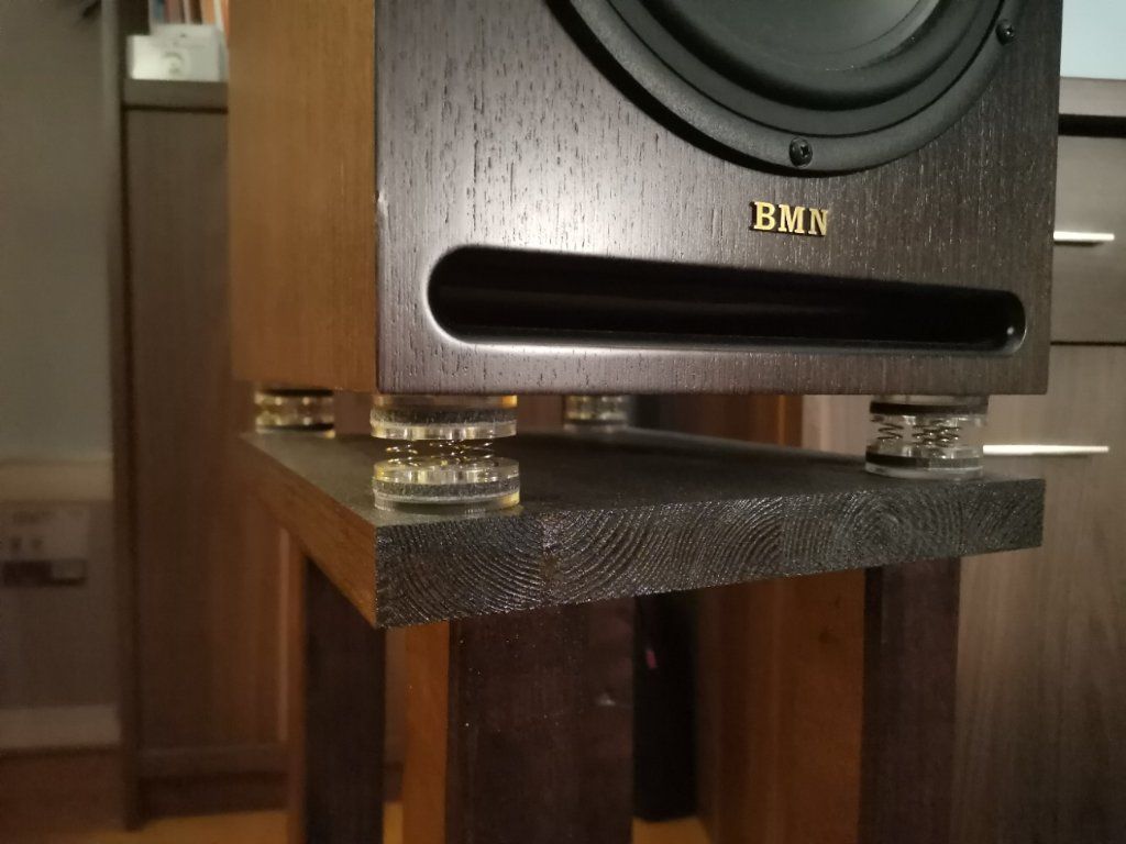

Jakie masz wibroizolatory? U mnie sprawdzają się zazwyczaj albo nóżki z korka lub pastylki samoprzylepne z twardego tworzywa (odbojniki do klamek itp..)
Amatorskie rozwiązania za kilka złotych. Pod kolumnami sprawdzają się odpowiednio dobrane sprężyny.
Pod elektronikę wycinam podkładki z gumy porowatej o odpowiedniej gęstości.

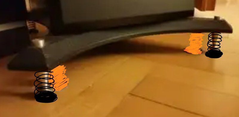

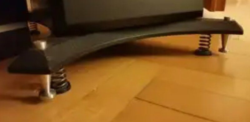

Tak od 4 tej minuty zachęcam uważniej obejrzeć. Kolce powiadasz? Tylko żeby się nie bujały na miękkim dywanie. Żadnych właściwości wibroizolacyjnych nie mają. Na sprężynach kolumny mniej "wibrują". Te mikrony odchyłów są tłumione zgodnie z zasadami fizyki. Kwestią pozostaje dobranie odpowiedniego współczynnika tłumienia poprzez odpowiedni dobór sprężyn.

Długo by tłumaczyć. Jest cały wątek na innym forum. Zachęcam przynajmniej kilkanaście postów od 467-ego gdzie widać moje sprężyny. Kolega Nowy78 (Piotr) w zrozumiały sposób tłumaczy jak to działa.

A powiedz jeszcze, czemu mniejszasz sobie bezpieczeństwo i stabilność kolumny? Mając podstawę z kolcami, nawiasem mówiąc niepotrzebnymi na twardej podłodze, sprężyny wsadziłeś węziej? Przecież mogłeś je nałożyć na kolce, a jak są one za grube, kolce zastąpić śrubami i miałbyś szerszy rozstaw i kolumny byłyby stabilniejsze.
Gryzmoliłem na telefonie. ?
To prowizorka była na potrzeby doświadczeń, kolumny do kina domowego. Wbrew pozorom jest to dość stabilna konstrukcja i jak nikt nie popchnie to nic się nie wydarzy. W domu nie mamy małych dzieci, kotów i psów więc i mniejsze ryzyko. Małżonka raz odkurzaczem zaczepiła to opadła kolumna na te właściwe kolce. Może jeszcze coś pokombinuję ale szczerze to mi się nie chce. Zostało na sprężynach jednak bardziej ze względów na przenoszenie drgań i hałasu przez podłogę do sąsiada, kolegi zresztą mojego. Jest ciszej u niego jak głośno coś "leci" u mnie. Sprawdzone organoleptycznie ?

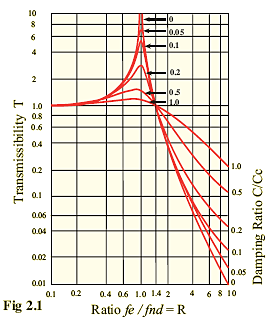

Mam wrażenie, że nie rozumiesz idei ?
Przeanalizuj wykres przejścia dla izolatorów, gdzie parametrem jest tłumienie. Zależność przedstawia ilość przenoszonych drgań w zależności od częstotliwości pobudzenia w stosunku do częstotliwości rezonansowej układu. Na wykresie widać, że począwszy od częstotliwości rezonansowej, wraz ze wzrostem częstotliwości pobudzeń (drgań pasożytniczych) ilość przenoszonych drgań zmniejsza się. Szybkość zmniejszania zależy właśnie od tłumienia. Im jest mniejsze, tym krzywa opada z większym nachyleniem. Zatem nam zależy by układ "wygaszał" się powoli. Po "trąceniu" kolumny ma się długo bujać, nie wygaszać pobudzenie tak radykalnie jak amortyzatory auta. Innymi słowy korzystniejsze jest dla nas niskie tłumienie izolatora, dające szybszy spadek krzywej przejścia.
Oczywiście samych drgań i ruchów sprężyn nie zobaczymy. Wszystko odbywa się w skali mikro ale tak to działa.
