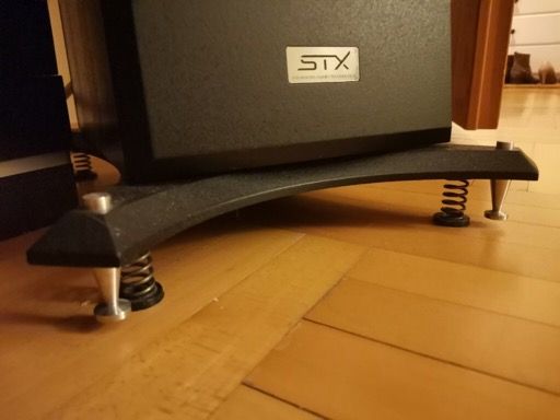

1 minutę temu, porlick napisał:
Sprężyny pod kolumnami to poroniony pomysł.
Nie wszyscy tak uważają. Na przykład inżynierowie z Qacoustics. Zachęcam do poczytania o konstrukcji ich monitorów Concept 300 , szczególnie w części dotyczącej systemu zawieszenia podstawy kolumienek ?
Sądzisz, że jedna konstrukcja na sprężynach jest wyznacznikiem jedynie słusznej drogi w konstruowaniu kolumn, a konstruktorzy tysięcy innych, sztywnych, się mylą? Jaja sobie robisz?
Co niby jest naprawdę wartościowym dorobkiem firmy Q Acustic w dziedzinie konstruowania kolumn? Jakie mają przełomowe osiągnięcia? Co przez nich opracowane weszło na stałe do kanonu techniki głośnikowej? Podaj choć jeden taki przykład, to podyskutujemy, czy warto wierzyć w te "rewelacje", które wypisują o sprężynowym zawieszeniu.

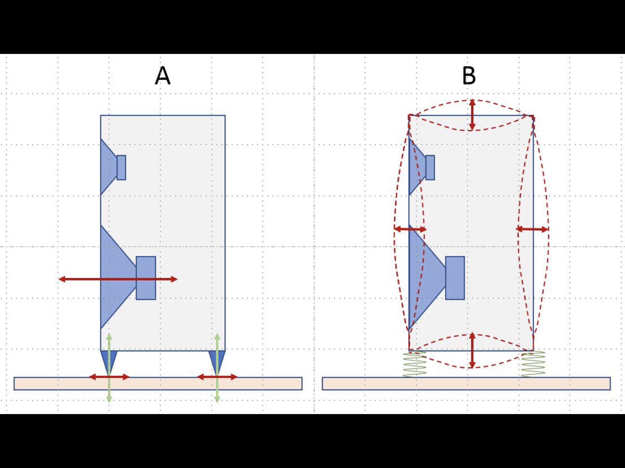

To jeszcze raz- jak z drgającej na sprężynach obudowy wyeliminować zniekształcenia dopplerowskie powstające od owych drgań w głośniku wysokotonowym?
Bo przecież jeśli obudowa jest elastycznie mocowana do podłoża, czy podstawki, to mikrodrgania poziome są nieuniknione.
Inną częstotliwość wyemituje kopòłka, gdy obudowa będzie się poruszała do przodu, a inną, gdy się będzie cofać. Drgania te nie są duże, ale i amplituda głośnika wysokotonowego jest liczona w ułamkach mm.

U sąsiadów Piotrek wczoraj zamieścił post dotyczący sprężyn pod jego 60-cio kilogramowymi pakami. Myślę, że nie wkładałby tyle wysiłku w coś co nie działa nawet gdy waga i gabaryt są odpowiednie by drganiami obudowy się zbytnio nie przejmować ?

Tu trochę fizyki w obrazkach dla ciebie. To proste jak budowa cepa. Wyobraź sobie, że powierzchnia wody to membrana głośnika wysokotonowego lub okładziny kondensatora i powiąż to z drganiami oraz skutkami jakie mogą wywołać w skali mikro
Czemu sprężyny? Bo mają najlepsze właściwości wibroizolacyjne. Zgodnie z zasadą zachowania energii, zamieniają energię drgań w ruch. Gołym okiem tego nie widać ale uwierz lub sięgnij do zeszytów z fizyki ze szkoły podstawowej
