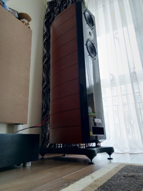

Moim głównym celem było sprawdzenie na ile sprężyny lub inne chybotliwe ustroje pogarszają jakość dźwięku, ponieważ kolumna, która nie stoi jak najbardziej stabilnie zostanie rozbujana przez ruchy głośników i wibracji będzie więcej. Wyszło, że jednak jest inaczej i odpowiednio dobrany materiał sprężysty nawet zmniejsza wibracje. Sprawdziłem jeszcze jak wpływa na brzmienie kiwająca się kolumna, którą musiałem samodzielnie rozbujać i jakoś nie wpłynęło. W moim eksperymencie kolce stykały się z bardzo gładką i twardą płytą, która leżała na desce, a deska na miękkim materiale, a jak potem podłożyłem trzy twarde płyty wibracje też się zmieniły. Z tego wynika, że kolce wbite w drewno będą powodowały inne skutki, a jak ktoś podłoży metalową podkładkę jeszcze inaczej...ja wybrałem najgorsze warunki. Kolumny wziąłem do testu lekkie i przeciętne - nie sądziłem, że będę testował dźwięk, ale kiedy testy wypadły pomyślnie dla sprężyn po zakończeniu testów posłuchałem trochę na najlepszej wg. pomiarów konfiguracji, czyli 2 kolce z przodu, 2 sprężyny i płytka ceramiczna na górze. Przy okazji sprawdziłem, czy lepiej położyć pod nią gumki, czy płytkę bezpośrednio i wg. pomiarów lepiej bezpośredni.
Przechodzę już do wrażeń z odsłuchów... Miałem lewą kolumnę na sprężynach, a drugą nie ruszałem. Kręciłem balansem słuchałem kolumn na zmianę i miałem wrażenie, że ta na sprężynach gra cieplej, pełniej, z czymś dodatkowym, a druga jakoś tak prościej, czyściej w znaczeniu sterylnie. Była to jednak różnica dość subtelna, a kolumny przypominam raczej słabe, więc ustawiłem również drugą kolumnę wyżej, ale na płytce ceramicznej i też położyłem na niej płytkę, więc kolumna trochę teraz amortyzowała i wtedy różnice wydały mi się mniejsze. Jednak nie byłem przekonany, bo te kolumny nie są do końca jednakowe, potencjometr na pewno równy nie jest i w końcu stwierdziłem, że trzeba to rozebrać, bo jak to pospada będą szkody. Zrobiłem jak było wcześniej i wtedy uświadomiłem sobie, że dźwięk siadł, czyli inaczej mówiąc odechciało mi się słuchania, więc to mnie w końcu przekonało do tych wibro-izolatorów ( z zastrzeżeniem, że testowałem na bardzo słabych kolumnach).

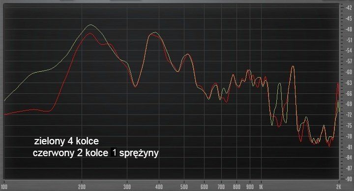

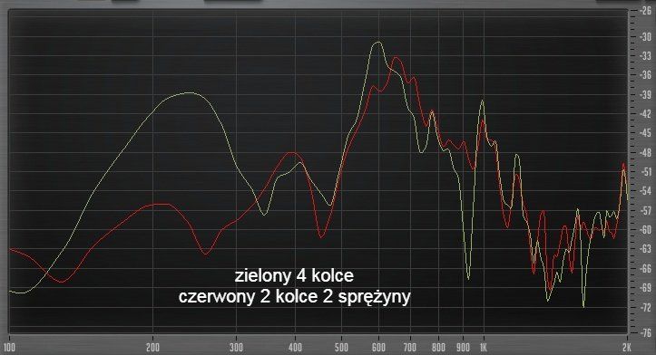

Z tego co pomierzyłem wynika, że 2 kolce i 2 sprężyny dają podobne efekty, co 4 sprężyny, ale ja poszedłem jeszcze dalej dając 2 kolce i 1 wibroizolator zrobiony z gum z uszczelek okiennych i to sobie odsłuchałem. Niestety brak różnic i do tego kolumna z czasem coraz bardziej przysiadała...uszczelki te potrafią z czasem trwale się odkształcić.
Powróciłem więc do sprawdzonego schematu i postanowiłem najpierw wybadać sprawę czujnikiem wibracji. Znalazłem jakąś sprężynę, wyciąłem wstępnie dwa kawałki po jednej na kolumnę, była za długa, więc ująłem dwa zwoje i tak zostawiłem pod kolumną. Jeszcze test na bujanie i mogłem zrobić pomiary. Sensor umieściłem na plastiku od BR żeby zebrał więcej wibracji, ponieważ na kancie nie było ich zbyt wiele. Porównałem sobie ilość wibracji na 4 kolcach vs 2 kolce 1 sprężyna i jak widać jest różnica. Wykres powstał podczas odtwarzania zarejestrowanych wibracji na analizatorze Span, odtwarzałem na nich jakiś kawałek i zarejestrowałem ten sam fragment.
Widać pozytywne działanie sprężyn szczególnie na basie, a wyżej też widać polepszenie charakterystyki. W rzeczywistości będą większe różnicę z powodu malejącej czułości tego mojego czujnika oraz pomiaru w jednym kierunku jednej ścianki.
Tu dla porównania te kolumienki do komputera kilkanaście razy lżejsze - porównanie 4 kolce vs 2 kolce 2 sprężyny.
cd
Widać, że wykresy są bardzo podobne, co pozwala mi przypuszczać, że pomiary są wystarczająco wiarygodne, aby stwierdzić pozytywne działanie sprężyn w kwestii redukcji wibracji i tego, że są lepszym rozwiązaniem od kolców.
Moim zdaniem wykresy pokrywają się z niektórymi opisami zmian brzmienia - zmniejszenia basu, czystszej góry, mniej nerwowego dźwięku, możliwość usłyszenia więcej szczegółów wcześniej przykrytych przez dodatkowe dźwięki. W moim przypadku więcej zyskały te słabsze kolumny, co widać na wykresach, ale to nie musi być reguła no i nie sprawdzałem wariantu na 4 sprężynach.
