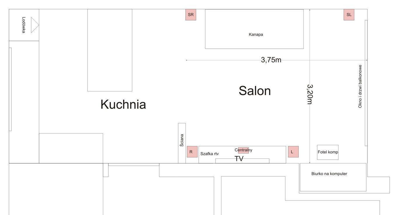

Pytanie nr 2. Jak to rozmieścić w salonie? Na rysunku jest punkt wyjściowy. Głośniki na czerwono.
Jestem na etapie remontu i możecie przesuwać (w sensowny sposób) głośniki, TV (tylko, żeby został na ścianie), szafkę rtv (jeszcze nie istnieje - może mieć inne wymiary), kanapę. Nie ruszajcie biurka na komputer i ścian.

Tak na szybko, oddaj ten kabel który kupiłeś. Szukaj ofc nie cca. Polecam też aby na taką odległość zastosować przekroj 2,5mm. Polecam przewody firmy technokabel, w mojej opinii najlepszy stosunek jakości do ceny.
Druga sprawa, czy jesteś w stanie wyburzyć tę ściankę obok prawego głośnika? Takie coś zaburzy Ci scenę.
tak czy inaczej warunki lokalowe masz fajne więc jest potencjał.
Trochę się boję, że mi się chałupa zawali, ale pomysł z zamianą ustawienia mi się podoba ?
To raczej nie jest ściana nośna, jeżeli mieszkanie deweloperskie to na 100% możesz burzyć. Uwierz, że jak tego nie zrobisz to będziesz żałować.
