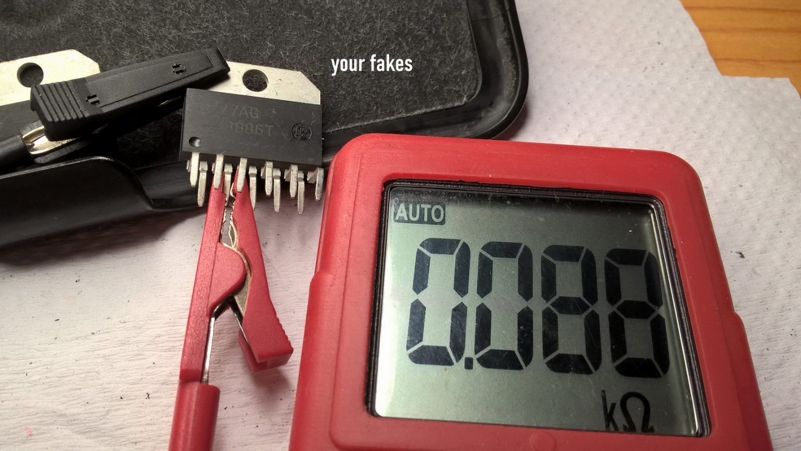

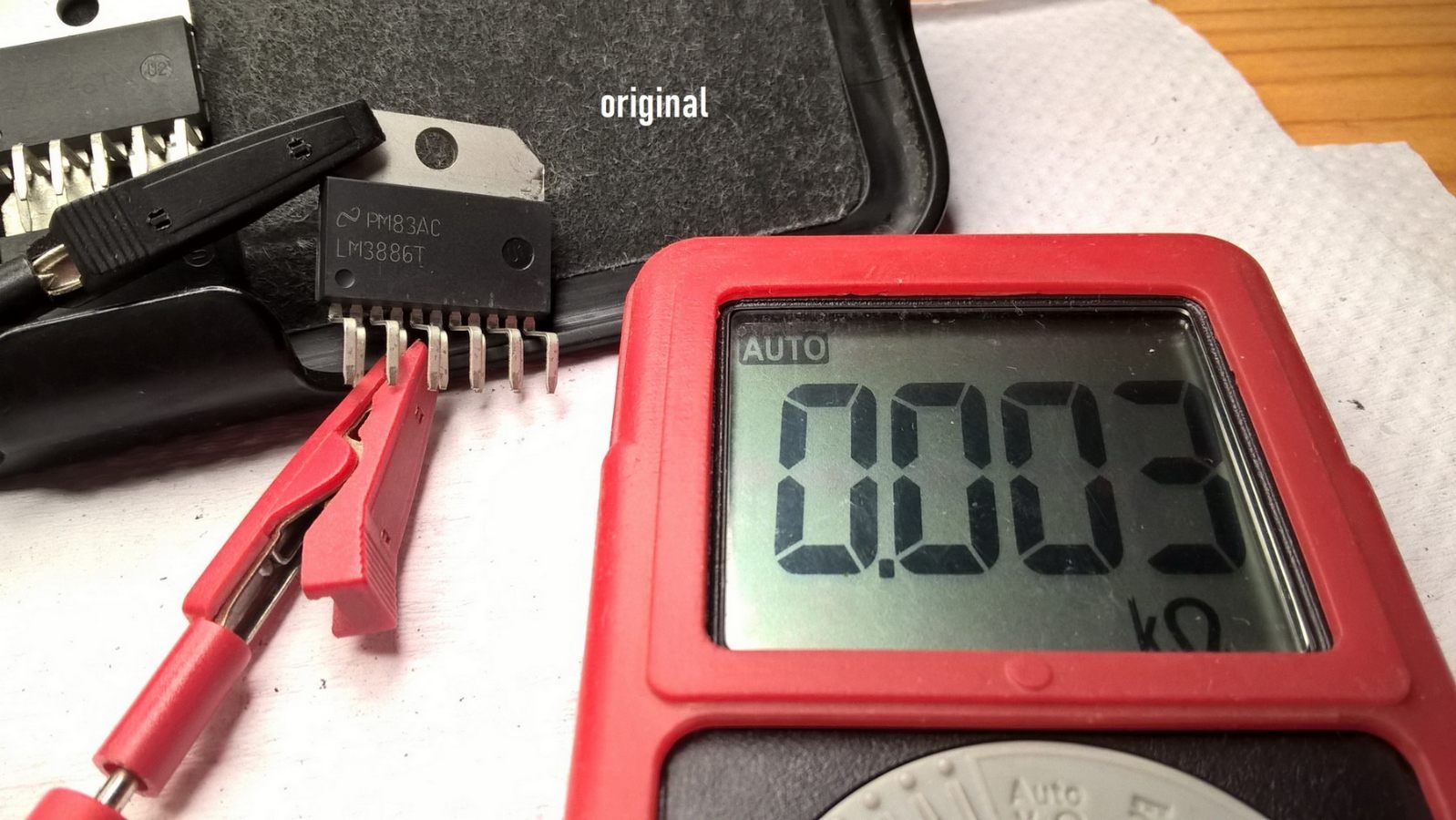

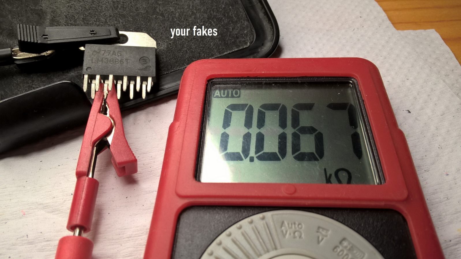

Wczoraj dotarł po niecałych dwóch tygodniach czteropak LM3886T z Aliexpress.
Na pierwszy rzut oka: szlifowane, czcionka nie taka, data produkcji za krótka.
Na dwóch są ślady przykręcania, żaden na nóżkach nie ma śladu po podstawce testowej,
co zawsze jest w oryginalnych układach dobrze widoczne.
Na zdjęciach w aukcji były oryginalne układy.
Potem omomierz i już pewność, że to fake.
Łatwo sprawdzić, bo nóżka 4 powinna być połączona z radiatorem, a nóżki 2, 6 i 11 nie powinny mieć przejścia z innymi.
Aliexpress już po kilku godzinach po mojej prośbie o refundację zwróciło kasę, ale sprzedawca się nie odezwał.
Może Xi ześle go na ciężkie roboty na pustyni Gobi.
Te zdjęcia trafiły też do Aliexpress.
Zaloguj się, aby zobaczyć treść (możliwe logowanie za pomocą ) Edytowane przez terminus

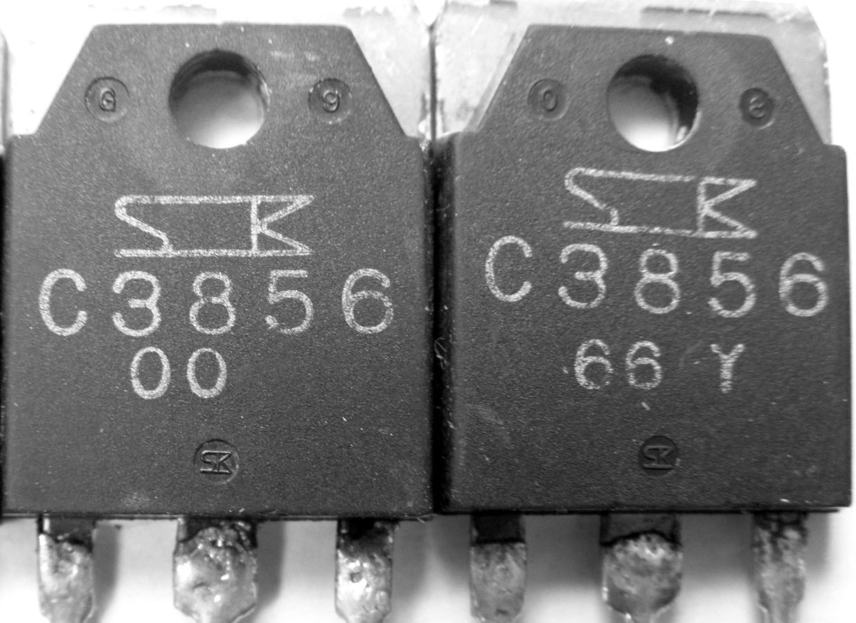

Zakup na aledrogo od szanującej się firmy.
Wylutowane z kina domowego Philipsa;
Podróbki, brak literek "SK" w dolnych wytloczeniach
Fakt nie są to sankeny,na pierwszym tranzystorze widać szlif zaraz pod otworem.
Zaaplikowałem je w układ,nie palą się wytrzmują prądowo,natomiast co do dzwięku to wyśmienicie nadawały bysie do jakiegoś limitera ograniczającego dynamikę np  do toru audio nadajnika AM 😄
Zanurzane amatorsko w tyglu z cyną dla zatarcia śladów wylutu.
Czy to north.pl? Kiedyś przysłali mi takie Sankeny jako nowe,
tylko zapomnieli umyć ze starej pasty termo.

Cześć,
@Bumpalump czy miałbyś zdjęcie takich oryginalnych Sankenów - tych ze snakiem sk? Sam poszukuję kilku par 2sa1492 2sc3856 i w tym momencie mam mętlik w głowie czy brać od sprzedawców od których brałem kilka lat temu czy nie.
Mam kilka par w oryginalnym sprzęcie z lat 90 i na żadnym senkenie nie ma SK w dolnym kułeczku .
Te ze zdjęcia (oprócz domniemanego szlifu) wyglądają ok.W porównaniu do moich nawet trzcionka ,np.cyfra 8 jest identycznie niesymetryczna.
Zaloguj się, aby zobaczyć treść (możliwe logowanie za pomocą ) Edytowane przez krzysieks_2007

7 godzin temu, darek549 napisał:
Cześć,
Tak, wyślę jutro
Zdjęcia prawdziwych.
SK nie świadczy o oryginalności, mam z Sankena z JP i są bez SK.
Megadeth - A House Divided       🤘SENJUTSU🤘         α  Ω  β  λ  μ  ∅  ½  ²  €  $  π         Ⅵ Ⅵ Ⅵ
