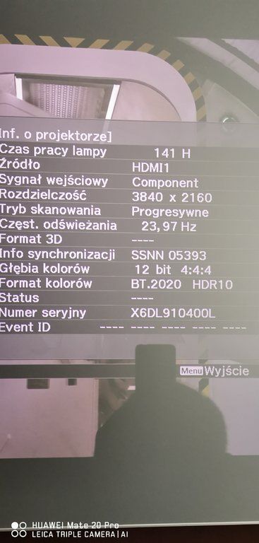

Ja swój zamontowałem, 15m idealnie pasuje, troszkę zostaje w zapasie.
Cieniutki i leciutki ten kabelek w porównaniu do 15m miedzianego HDMI 10.3 GB, który był wcześniej.

Chyba zdjęcie nie wyszło za dobrze?
Wysłane z mojego SM-G935F przy użyciu Tapatalka
Share this post
Link to post
Share on other sites
Dokładnie. Ja ledwo co widzę (zamazane).
Share this post
Link to post
Trudno. Czyli ja mam szmelc.
Tam jest zdjęcia kabla czy danych?
Share this post
Link to post
Może coś źle,ale mniejsza o to. Tam są dane,na optyku mam 12 bit i 4:4;4, wcześniej na miedzianym nie udało mi się tego osiągnąć. Kabelek oczywiście 15 metrów.

A. Ok. A wrzucałeś już dane jaki to konkretnie model kabla?
Glupie pytanie. A kliknales na ta miniaturke? 🙂
Jakosc zdjecia ok.
Share this post
Link to post
Jakosc zdjecia ok.
No faktycznie trochę głupie pytanie. Po otwarciu u mnie lekko zamazane. Mniejsza o to. Zdarza się to u mnie. Powod nie znany.
