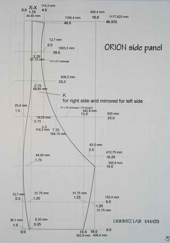

miałem je kiedyś robic, mam pełne plany jak by ktoś chciał niech pisze :)
te plany są objęte ochroną autorską, bez prawa do publikacji. Nie są drogie. Gdybyś je kupił to nie wieszałbyś ich tak chętnie.
