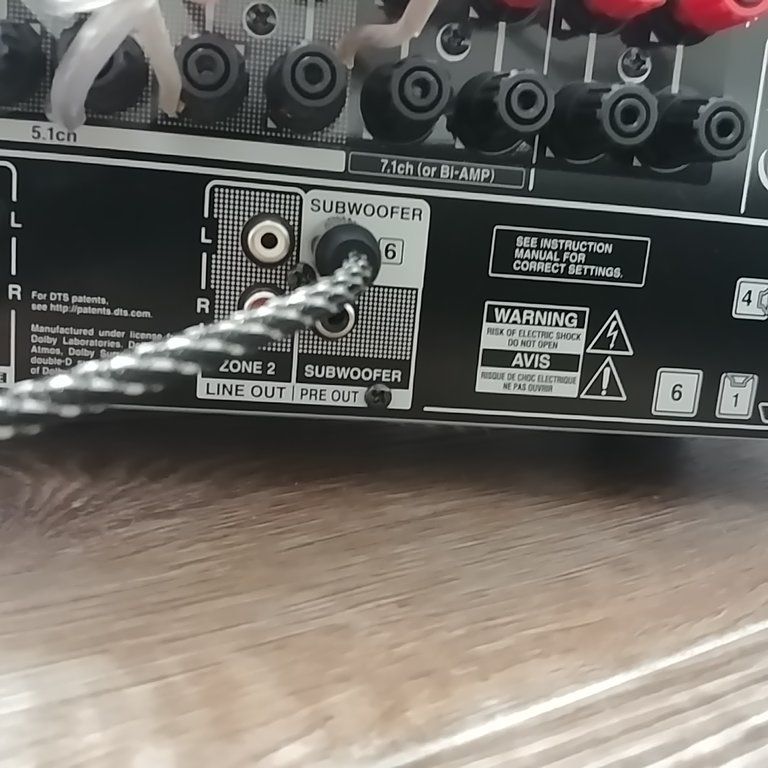

Witam Panowie. Mecze się z podlaczeniem suba. Wszystko wedle instrukcji. Przy ampi jest dedtykowane wejscie onkyo tx nr555 i przy subie tez. Zrobilem kalibracja. Buczy i delikatnie slychac jakis dzwiel. W czym problem??

co to jest w ogóle za sub? To, że raptem słychać "jakiś dźwięk" może być jego domeną, nie każdy sub został stworzony do podnoszenia sufitu. Zaczął Ci buczeć nagle, czy dopiero go kupiłeś i buczy od początku? Nowy, czy używany? I jesteś pewien, że podpiąłeś wszystko zgodnie z instrukcją? Patrząc na zdjęcia, mam pewne wątpliwości

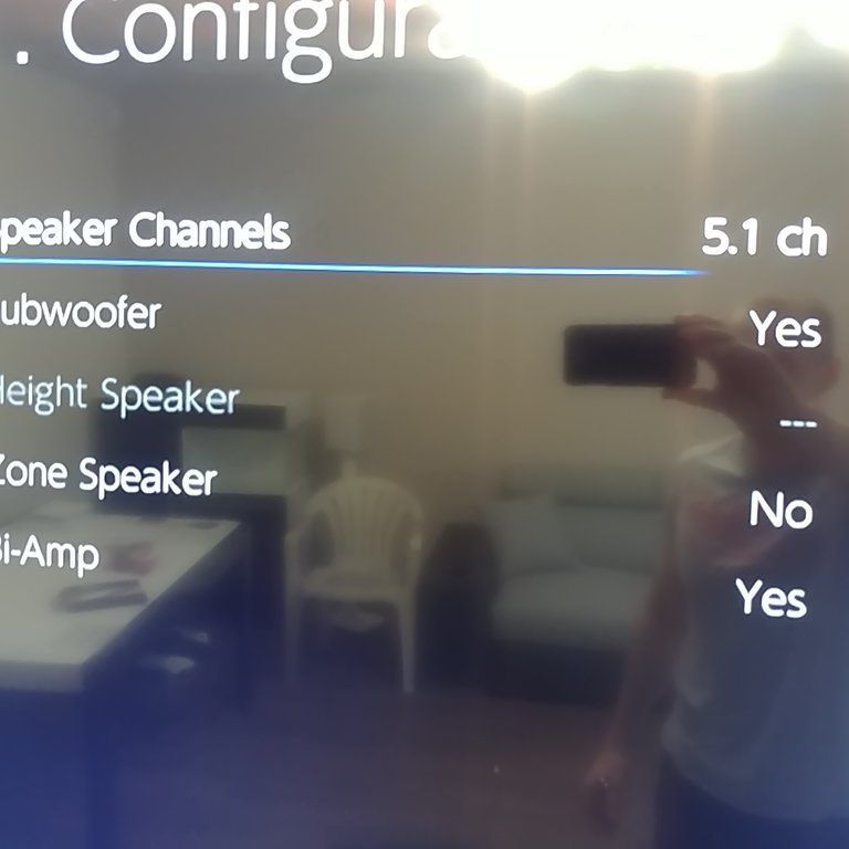

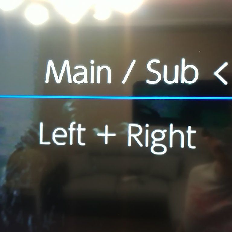

Kupiłam używany m audio sub 10. Podłączyłem pod wejście input L i przy ampitunerze pod dedykowane wejście subwoofer. W ustawieniach wszystko załączylem i zkalibrowałem. Buczy i delikatnie słychać jakby grał. Dziwne jest to, gdy w ustawieniach próbuję ustawić każdy głośnik osobno to wszystkie wydają dźwięk a sub nie...
