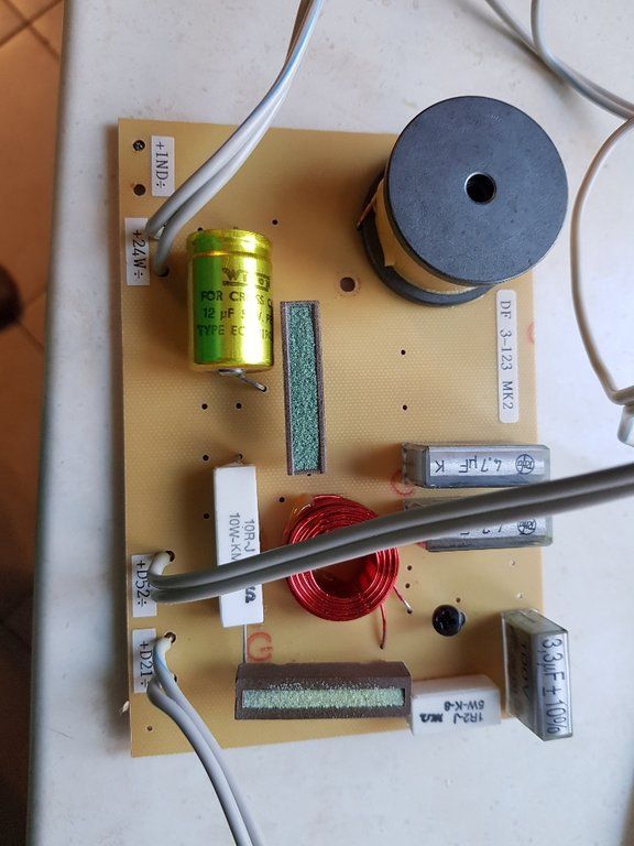

Witam posiadam kolumienki jak wyżej w temacie zamierzam je udoskonalić tzn wywalić z zwrotnicy elektrolity i wsadzić foliowe co byście polecieli wysokotowony 3,3uf średnie 2x 4,7u niskie 12uf .
Myślałem wysokotonowy  Jantzen Alumen
średnie jantzen superior
niskie zwykły jantzen czarny mkp
Czy polecacie coś innego ?

Coś biedna ta zwrotnica, ale ponoć im mniej tym lepiej..
Rezystory na druciaki, kondy jak napisałeś..ale, ale elektrolit na taki sam elektrolit może być bipolar, bo inaczej może się zwrotnica rozjechac.
Połącz wszystko punkt to punkt, nie obcinaj zakończeń, rozrysuj sobie wszystko...
..aha, jak już się za to tak wziąłeś to wymień też okablowanie wewnętrzne i powinno być o niebo lepiej..i będzie

Może na początek lepiej sprawdzić wpływ na tańszych podzespołach?
3.3 i 4.7 dałbym białe Mundorfy 400v
a 12uF Mundorf E-Cap 100v
swoja droga (w/g mnie) te 2x4.7uF są ważniejsze niż pozostałe i je warto dodatkowo zbocznikować jakimś 0.1 uF
z kolei ten 3.3 uF na wysokim to warto sprawdzić tani Audyn MKT, ma bardzo "miłe" brzmienie

Ciekawe, na jakie kable wymieniłeś i co chcesz uzyskać ?
Jeśli "wszystko, co fabryka dała" to raczej te, co są będą wystarczające.
Nie sądzę, by tam były elementy na wysokie napięcia, a im niższe tym lepiej.
Kable proponuję jak zwykle cienki solid, ale jeśli głośnikowe są mało przejrzyste,
to różnicy możesz nie zauważyć; tak samo, jak efektów innych  ruchów ....
Wymiana foliowych 4,7 czy 3,3 na podobne niewiele da; chyba, że kolumny
mają zbyt otwarty charakter i chcesz je zgasić ?

nie polecam zadnych Jantzen do Dynaudio.
zacząłbym od wymiany gumowego resora w basowym głośniku.
obejrzyj go, czy nie jest zparciały. kolumny mocno muzealne.
kable na razie zostaw
Resor był wymieniany przez Niemca w dynaudio na gumowy jest w idealnym stanie .
Sprawdzałem już 3,3uf wylutowałem i wsadziłem co mialem 2,2 bennic + jakis 1uf (na próbę )
efekt na czymś takim jakby ściągnął koc z wysokotonowego dlatego chcemy zmienić 3,3 I 4,7 na foliowe tylko właśnie jakie były by najbardziej optymalne

a zamiast 2x4.7uf mozna spokojnie dać 10uf.
Pojemność, suma pojemności, będzie ok, ale dwa mniejsze kondensatory dadzą inne brzmienie (szybsze, że tak to ujmę), niż jeden większy.
Dlatego, ja bym polecał 2x4.7uF dać dobrej jakości i je jeszcze zbocznikować małym 0.01uF jeszcze lepszej gradacji

Z tego co widzę na zdjęciu oryginalne są foliowe.

Ja bym wział zwrotnice w rękę, i zrobił szkic, jak to wszystko jest ze sobą połączone, i wrzucił tu do wątku.
Wtedy zacząłbym dopiero dobierać komponenty, lepsze.
Jak zmienisz kondy, to potem pewnie te cementowe rezystory też trzeba wywalić (i dać coś dobrego), bo one też kaszanią brzmienie dość zauważalnie.
Cewki na 99% zostaną.
Rdzeniową na bas oczywiście można zmienić na powietrzną, ale to trza by ją pomierzyć i ustalić czy koszt jest akceptowalny.

Zrób rysunek tej zwrotnicy.

To jest pewnie kond który jest równolegle za cewką, do filtrowania midwoofera.
Możesz go na razie zostawić.
Skup się średnich tonach i wysokich.

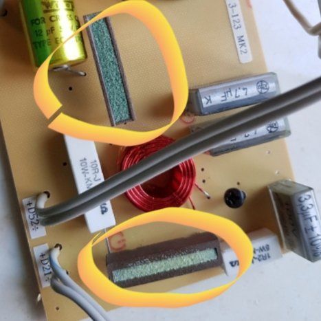

A co to w ogóle jest ?
To są typowe dla Dynaudio, rezystory.
Od spodu masz wartości.
Ale ja bym mierzył bo to może być róźnie z tolerancją.
