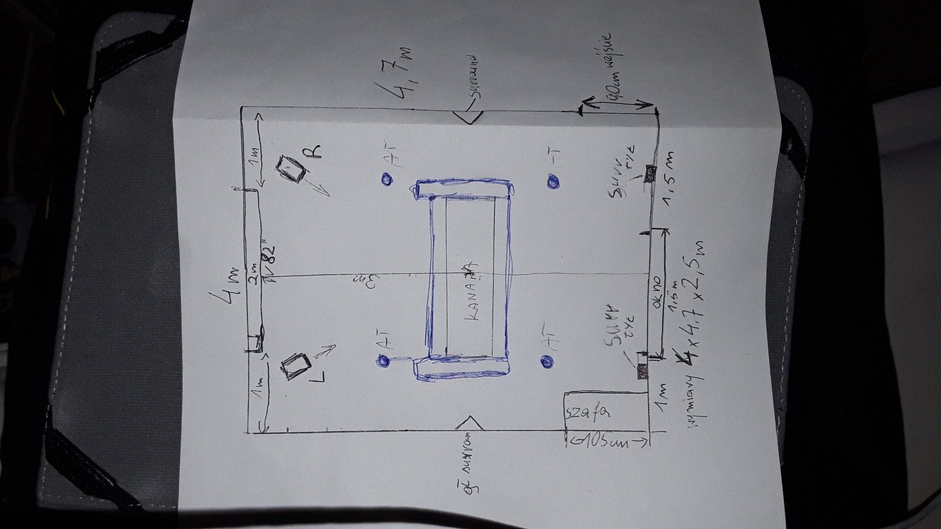

Jeżeli o mnie chodzi to do 5.2.4 będzie amplituner Denon 4500 lub marantz 7012,7013 lub jeśli zdecyduje się na 7.2.4 to denon 6400 czyli przyziemne , nie wiem jak sprawdzi się w upmixach.  Raczej zdecyduje się też na zewnętrzną kalibrację całości i pomiary.
Co do upmixów to czytam na forach zagranicznych ale też różne zdania i opinie na temat 5.x.4 vs 7.x.2. Jedni piszą że upmixuje pierw płaszczyzne dolną jeżeli brak materiału inni że 4 atmosy są lepsze ze względu na przestrzenność itp. Czyli wychodzi z tego że ampli " uważa " podstawowe 7 kanałów za priorytet czy to opinia kogoś komu wydaje się że ma rację? Ciekawe jak wygląda to od strony budowy i funkcjonowania amplitunera.
Subfan, a co masz teraz za sprzęt? Może masz możliwość podwieszenia na drabince, albo na jakimś haczyku na testy głośników? Ja niestety mam ograniczenie tylko przez Amplituner i nie mam możliwości postawienia 7.3.2, chociaż mam końcówki mocy pod stereo, ale tego sprzętu nie będę używać do kina. Czekam na fundusze i zakupię Denona lub Marantza z obsługa 11 kanałów. Swoją drogą ktoś widział amplituner, który kalibruje więcej subwooferów niż dwa?
Jak na razie nie ma mnie w domu na długo i nie ma szans na jakiekolwiek testy . Nie mam też ampli na dzień dzisiejszy a liczba kanałów wiąże się z zakupem jednego z ww modeli. Tak jak tu na forum tak i na zachodnich , zdania są podzielone względem 5.2.4 a 7.2.2 . Rozrysowałem sobie 4 atmosy i dwa tylne i też jako tako można zrobić.
Atmosy - niebieskie kuleczki oddalone od siebie o jakieś 2 m ( tył od przodu )

Kanapa daleko od tylniej sciany. Moim zdaniem obowiazkowo 7 glosnikow na pierwszej warstwie.  5 glosnikami przy tak duzym pomieszczeniu mozesz nie uzyskac zadowalajacych przejsc. Chyba ze glosniki beda staly na podstawkach za kanapa.
Do 7.2.4 w zupelnosci wystarczy denon 4500 lub Marantz 701x.   Szkoda kasy na denona 6500. Lepiej dokupic obojetnie jaki wzmacniacz. Jak bedziesz chcial tanio to kupisz bylejakiego pioneera za 500zl do zasilania atmosa. Jak bedziesz chcial polepszyc Fronty to kupisz wzmacniacz lub koncowke mocy.

Tylne głośniki na ścianie koło okna to jedyne sensowne miejsce bez zagracania przejścia do szafy stendami.  Będzie poniżej 2m a więcej niż 1m więc raczej optymalnie . Jeżeli ampli 11 kanałowy to myślałem o denku 6400 za 1600€ ( lepszy pomysł chyba niż używka za 6) .
Pokój może nie idealny ale nikogo nie muszę o zdanie pytać i jakieś debilne kompromisy :)) wiec chce zebrę to będzie stała zebra po środku pokoju hahaha takie życie singla czy już raczej starego kawalera haha ale z rozsądku:))))
