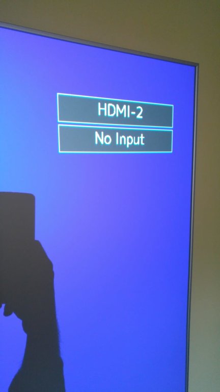

Problem z JVC x7900
jak już wspominałem w innych wątkach problem dotyczy skomunikowania urządzenia, po wymianie / zwrocie i zakupie części sprzętu jedynym elementem który zawsze rujnuje funkcjonowanie systemu jest projektor.
puszczanie sygnału przez (Emotiva) umc-1 lub mc700 w 99% przypadków kończyło się niebieskim ekranem i napisem "no input", czasem w kolorze żółtym co podobno oznacza "handshake issues". Połączanie bezpośrednie zawsze działa dobrze więc zakupiłem rozdzielacz sygnału HDV-B11A, problem z obrazem został rozwiązany ale nie ma dźwięku. Podłączyłem PC i w sytuacji gdy podpięty jest sam rozdzielacz lub emotiva system poprawnie rozpoznaje system audio i obsługiwane formaty dźwięku, z chwilą podpięcia JVC wszystko się sypie, obsługa dźwięku całkowicie ginie lub ogranicza się do DD/DTS 5.1
Sprawdzałem różne kable od markowych po chińskie 2.0, 1.4 i 1.3 , w różnych konfiguracjach i jedyną zmienną był czas reakcji projektora. Różne złącza HDMI i obie konfiguracja EDID w JVC, różnica zerowa.
Ktoś ma jakiś pomysł lub spotkał się z podobnym problemem ?

MC700 nie integruje w obraz nie ma nawet OSD, próżno w niej szukać ustawień wideo. UMC-1 ma hdmi 1.3 więc...
Godzinę temu, pmcomp napisał:
Zaczynaj na źródle i potem na ampli ustawiać RĘCZNIE (żadne auto) tryby wyświetlania począwszy od UHD 4:2:0 8bit krokami do góry.
przy "no input" niczego nie ustawisz, źródło zawsze ma konkretne ustawienia, tam nie ma "auto", jest jedynie zalecane (w przypadku JVC jest to 4k 4:2:0 10bit/59 rec 2020)

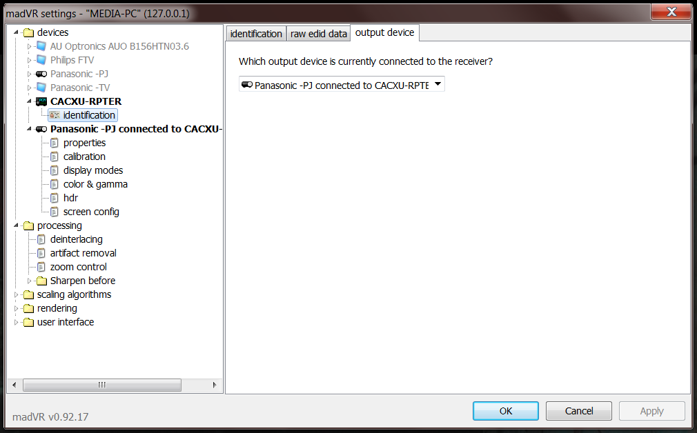

Zobacz jakie urządzenie widzi PC: czy procesor Emotivy czy JVC? Powinien być widoczny procesor, a nie JVC, który sam w sobie nie obsługuje audio, więc może się zgłaszać np. jako urządzenie stereo. Najlepiej to sprawdzić jak najedziesz na ikonę głośnika na pasku. Właśnie sobie przypomniałem że u mnie tak było na samym początku, jak nie miałem jeszcze CA CXU, tylko rozdzielacz HDMI. Rozdzielacz był przezroczysty dla systemu i PC widział projektor, który identyfikował się jako stereo. Efektu można się domyślić.
projektor: Epson LS10000; procesor/blu-ray: Cambridge CXU; końcówka mocy: Arcam FMJ P7; kolumny: Polk Reserve R700 + Paradigm CC-590 v4 + Studio 10 v5; sub: Paradigm Seismic 110; DAC stereo: Topping dx9
kiedyś zgłaszała się emotiva, teraz nie sprawdzałem.

No właśnie to Emotiva jest moim zdaniem problemem, bo przetwarza dźwięk i to ona powinna być widocznym urządzeniem dla PC w sekcji audio. JVC powinien być widoczny dopiero za Emotivą. Jeśli przed podpięciem JVC widać tam co innego, niż po jego wpięciu w tor to znaczy, że JVC modyfikuje EDID Emotivy czego nie powinno być, dlatego mówiłem żeby sprawdzić zakładkę audio w HDMI out. Chodzi o to:
Natomiast madVR powinien to widzieć tak:
