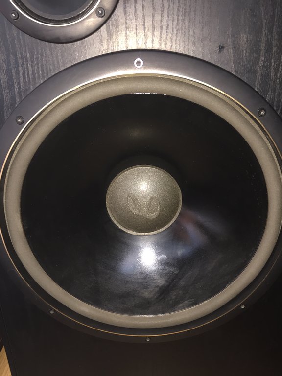

Witam wszystkich!
Jestem posiadaczem kolumn infinity sm155 i od jakiegoś czasu zauważyłem, że w jednej kolumnie, dokładnie z głośnika niskotonowego wydobywa się dziwne stukanie z towarzyszącym echem.Ten wkurzający odgłos pojawia się tylko w utworach z mocnym basem.Druga kolumna gra bez zarzutu.Membrana wręcz w stanie bardzo dobrym, resor także w bardzo dobrym stanie.Czy może być to wina cewki?(głośniki nie były jakoś bardzo katowane)
Z góry bardzo dziękuję za okazaną mi odpowiedź i pomoc!

Sprawdzałeś, czy to nie wina wzmacniacza (końcówki mocy) lub kabla? Przepinałeś kolumny?

Tak przepinałem i nic.Kable też sprawdziłem, sprawdzałem również na dwóch innych wzmacniaczach i nadal to samo...

Membrana i resor ma być w idealnym stanie, jak nowy a nie tylko w dobrym.

Pewnie ze starości się coś odkształciło i w jakimś momencie  ociera, sprawdź delikatnie na wyjętym, może Ci to coś powie, najlepiej poszukaj czarodzieja który umie takie rzeczy naprawiać ?

Spróbuję, właśnie ciężko znaleźć takiego czarodzieja, ale będę szukał.Dzięki za odpowiedź:)

Wyjąłem głośnik tak jak podpowiedział mi Krzaku i grał normalnie, natomiast gdy go włożę spowrotem do pudła występuje ten sam stukot z głośnym echem, tak jakby było coś rozszczelnione.

Zamykam temat.Okazało się, że kolumna jest nieszczelna i przez to wydawała taki dźwięk.
Wielkie dzięki za pomoc: @piotreczek, @Piotrek111,@Krzaku666!!!!!!!!wszystkiego dobrego!
