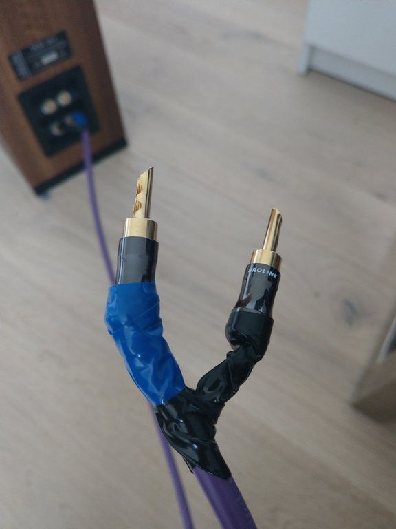

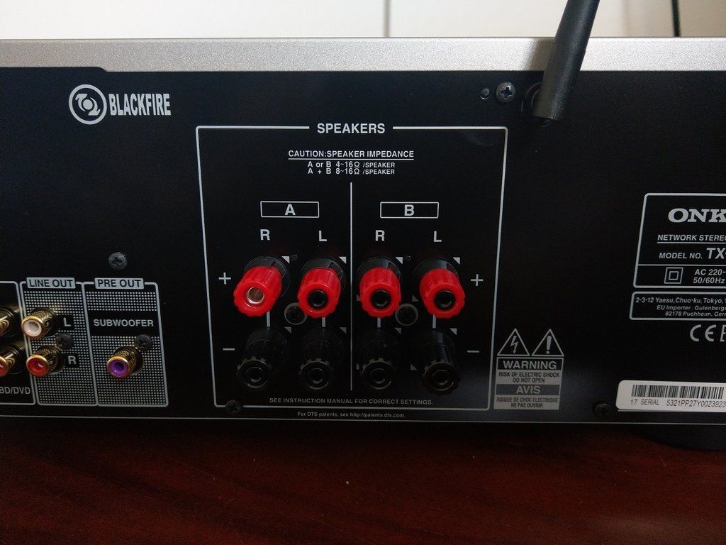

Witam, potrzebuje pomocy przy podłączeniu zestawu amplitunera tx-8250 z kolumnami indiana line 561. Do tego 2 kable Melodika MDC2250 z podwójnymi końcówkami bananowymi po obu stronach.
Wyciągnąłem blaszki łączące + z + i - z - z kolumn oraz wiem, że trzeba podważyć zaślepkę tak jak na zdjęciu amplitunera A R + żeby podłączyć końcówkę banana.
Hidden Content
Zaloguj się, aby zobaczyć treść (możliwe logowanie za pomocą )         575826585_2019-05-1318_06_11.thumb.jpg.00e3112e72950d748712b98735680c1e.jpg
Potrzebuję więcej kabli czy 2 wystarczą? Podłączyć dolne czy górne wejście w kolumnach (czy potrzebne są dodatkowe kable pod 4 wejścia w kolumnach?) Jeżeli wystarczy po kablu na kolumnę to podłączyć do A czy B? Wiem że plusy do plusów i minusy do minusów. Co dalej? ?

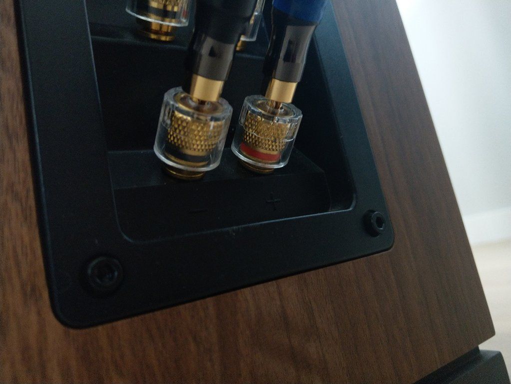

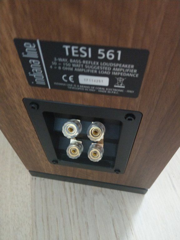

Po pierwsze jak masz zwykły kabel z dwoma bananami, to nie wykręcaj blaszek w kolumnach.
Muszą zostać, bo będzie grać tylko jeden głośnik. Po zamontowaniu blaszek kable łącz do
górnych zacisków. Jak będziesz szukał  nowych elementów w muzyce przyjdzie kiedyś czas
na inne połączenia innymi rodzajami kabli. Wykorzystasz wtedy wszystkie zaciski ?

ok, dzięki za pomoc, zestaw już śmiga
