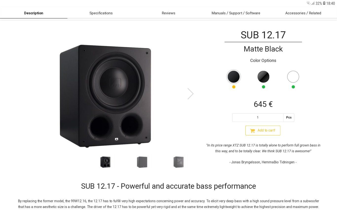

Ok teraz kumam ale nic nie stoi na przeszkodzie aby dokupić taki sam za jakiś czas . Jasne że lepiej zacząć z jednym dobrym niż 2 średnimi ale na uwadze mieć rozbudowę ( o wyzszosci dual autor przekona się sam o ile będzie chciał) sorry S4 , jeżeli to miałeś na myśli to zwracam honor.
Bier autorze takie cudo a podziękujesz później.
Hidden Content
Czy model 12.16 tez godny uwagi?
Hidden Content
Hidden Content

Te XTZ kozackie fajnie że można porty bass reflexu.

Wygląda to na prawdę dobrze, kwestia tego czy tak brzmi ?
