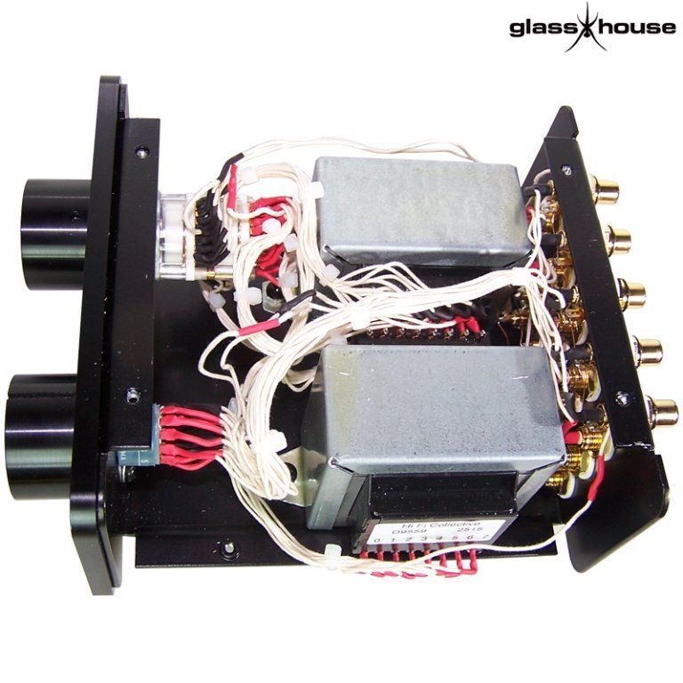

Znam przynajmniej jednego człowieka w Polsce, który nawinie mi takie trafa 1:1 srebrnym drutem, nawet na rdzeniu z permalloyu. I nie będzie to kosztować 25 tys bo obudowa, potencjometr (nawet drabinkowy) i przełącznik to już "grosze".

Tym bardziej, że w taki urządzeniu żadnej filozofii nie potrzeba. Obudowa, dobre trafa, przełącznik i dobry potek.
Polemizowałbym. Nie tak łatwo jest zrobić dobre trafa małosygnałowe.
Tam zdaje się nie ma żadnego potka, tylko trafole o zmiennej przekładni (wieloodczepowe, przełączane switchem, stąd we wnętrzu taka "pajęczyna" drucików).
Aaaaaa. Nawet nie wiedziałem, że tak można.
Myslałem, że to trafa separujące 1:1 z odczepami na każde z wejść i wyjście. Wtedy można wywalić kondy wyjściowe ze źródła i wejściowe z końcówki (o ile są). Dodatkowa korzyść.
Zastanawiało mnie czemu są dwa.
Można, ale to ogromnie komplikuje budowę trafoli i czyni ich prawidłowe wykonanie znacznie trudniejszym bardziej pracochłonnym, a co za tym idzie - dużo droższym.
Nie można. Przynajmniej w wielu przypadkach.
Czemu?

20 minut temu, pmcomp napisał:
Czemu?
Weźmy Twojego DACa Audio Note. Po usunięciu kondensatorów wyjściowych  pojawi się na wyjściu napięcie równe mniej-więcej połowie napięcia zasilania lamp. Czyli na wyjściu będzie dobrze ponad 100V napięcia stałego. Trafole krótko po podłączeniu się sfajczą, a zanim to nastąpi ich rdzenie wejdą w nasycenie i grało nie będzie.
