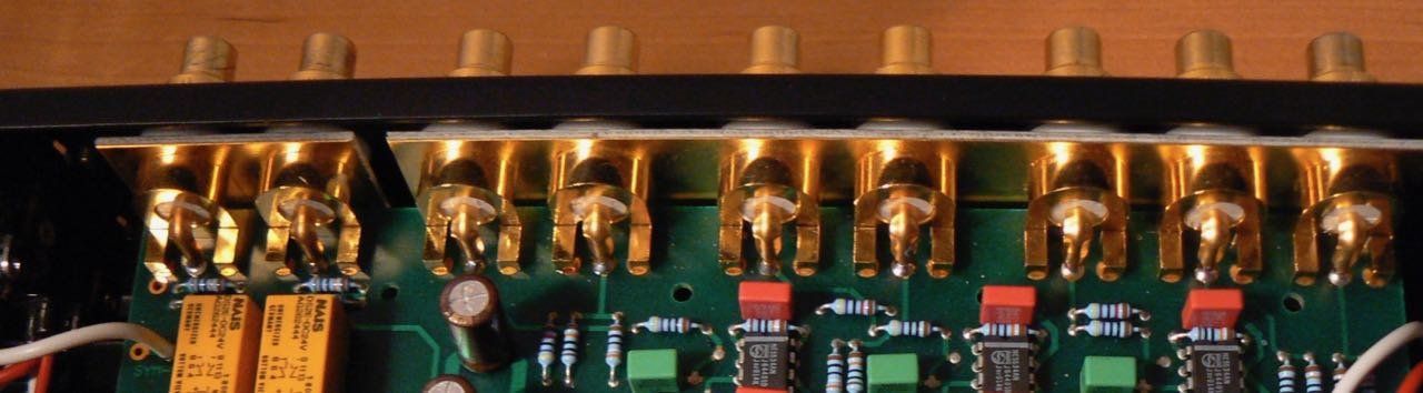

A tak z ciekawości, testował ktoś to cudo ? Klon mbl6010D
Znajomy twierdzi,że to najlepszy preamp jaki miał a siedzi w audio 10 lat. Ja niestety słuchawkowiec i nie mam jak sprawdzić.

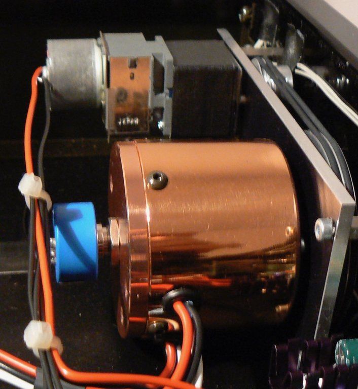

Akurat od kilkunastu lat mam ostatnią wersję MBL 5010D, który ma całą płytkę, zasilacz i regulację głośności identyczną z pierwszą wersją 6010.
Tyle, że w MBL-u robotę robi nie tylko sama płytka z elementami ( które też należałoby wstawić identyczne a nie tylko o takiej samej wartości) ale również pozostałe elementy. Zwróćcie uwagę jak wygląda regulacja głośności lub gniazda RCA, które są odlewem, a nie jakimiś cienkimi blaszkami.
PS. Tak - oryginał jest doskonały. NIe znalazłem póki co żadnego źródła które mając na pokładzie regulację głośności zagrałoby bezpośrednio z końcowkami lepiej niż z pośrednictwem tego preampa. A były to urządzenia np Audio Aero Capitole 24/192 Mk. II, T+A CD3000R, ECI ECM-2.
