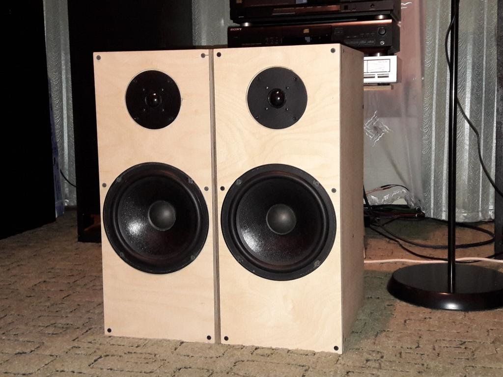

Kiedyś poczułem wenę, szybko poleciałem do Castoramy i do sklepu, trzy dni było coś takiego:
Wymiary zewnętrzne:
22 cm szerokość
33 głębokość
52 wysokość
Komora woofera ma 26 litrów objętości.
Wytłumienie: filc.
Głośniki STX:
https://stx.pl/w-20-80-8-mc.html
https://stx.pl/t-10-200-8-pc.html
Zwrotnice 1 rzędu na 2,9 kHz podział.
L=0,4 mH, C=5,8 uF plus oporniki R zbijające SPL wysokich do SPL woofera.
Oporniki dobierałem na słuch.
Jak grają? Poprawnie, nie mam się do czego przyczepić - byłem zaskoczony, że z tak tanich głośników wyszedł tak dobry dźwięk, kolumn słuchali koledzy z duży doświadczeniem i nikt się nie przyczepił do brzmienia.
Front to sklejka 12 mm, reszta to płyta wiórowa, w planach było położenie zewnętrznej warstwy 4 mm sklejki, ale mi się nie chce z tym pieprzyć, kolumny nie grają w salonie, tylko w pracowni.
Obudowa zamknięta, wyjścia z głośników są wyprowadzone na zewnątrz, zwrotnica na zewnątrz z tyłu i nisko.
Dlaczego o tym swoim projekcie piszę w tym wątku?
Najlepsze podejście, to coś taniego samemu złożyć na 2way - to najlepsza szkoła!
