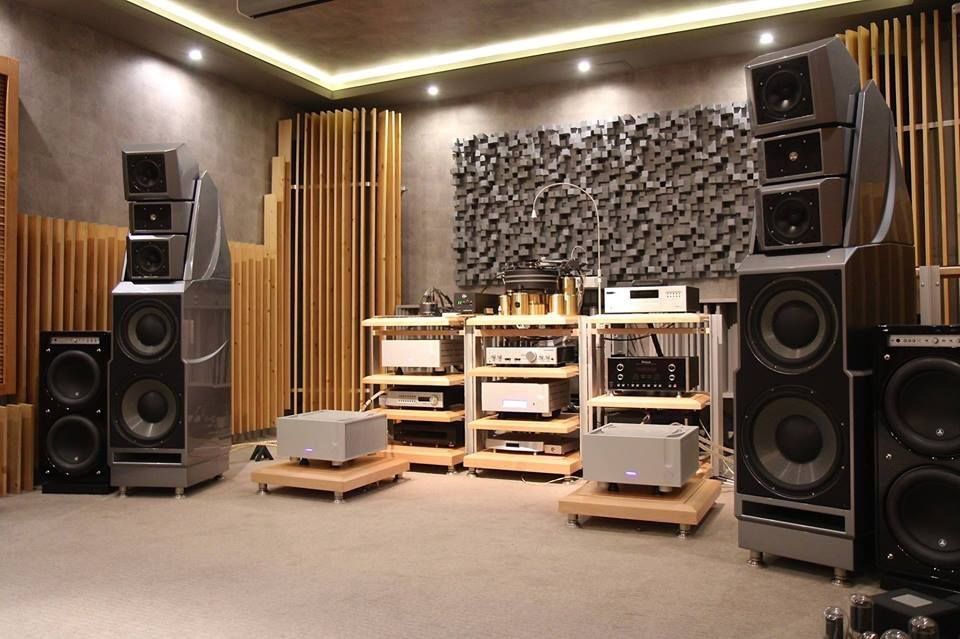

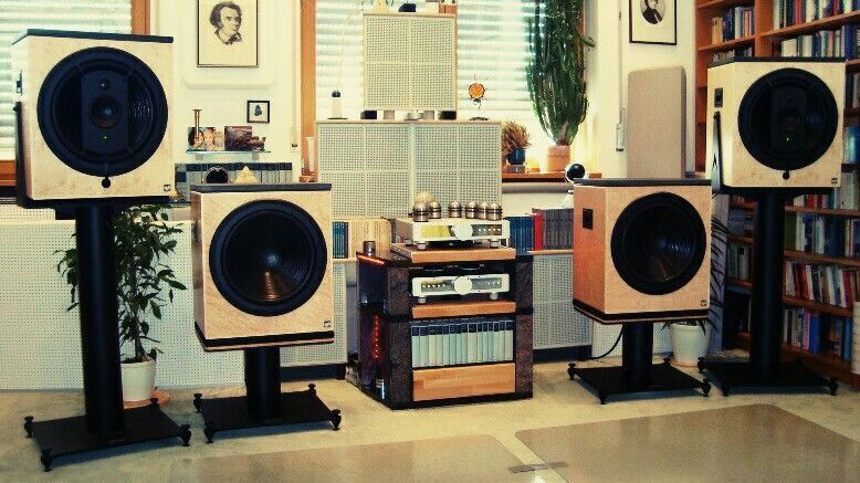

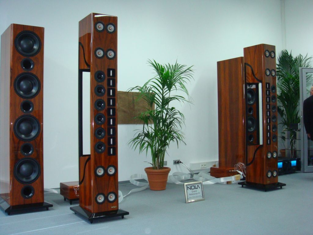

Az sie wlosy jeza, jak sie takie bzdury czyta.
To takie sredniowieczne legendy
Tu przyklady na taki „kiepski sprzet“

Zaden zestaw ktory wstawiles nie jest do 20 tys tylko przynajmniej kilka razy drozszy wiec nie wyskakuj z tym. A tu jest ograniczony budzet i w profesjonalna akustyke sie bawic nie bedzie.
Sredniowiecze moze nie ale sam mam salon 50mk i stereo na podlogowkach a kino z subami. I jakos suby do niczego w stereo mi nie potrzebne.
A tu jest sytuacja gdzie amatorsko maja byc dobrane suby do podstawek i jeszcze nie wiadomo nawet z czym to ma grac... i czy wogole cel uswieci srodki...

 Znowu same bzdury.
Wczesniej argumentowales tandetnim sprzetem, teraz nie podoba Ci sie ze za dobry sprzet...
To ze ty nie rozpoznales sensu i nie slyszysz roznicy w stereo nie znaczy ze inni tego nie slysza.
Czasami warto popatrzec poza krawedzie wlasnego salonu ;-)
Nie trzeba byc profesjonalnym akustykiem, by sobie z tym poradzic, wystarczy troche poczytac w internecie.
Dla chcacego nie ma nic trodnego :-)
BTW.
Gdybys mial pewne minimum pojecia o subwooferach, to zrozumial bys, ze zastosowanie dwoch subwooferow (jeden z przodu, jeden z tylu) redukuje problemy z modami (z nadetym basem) i minimalizuje koniecznosc adaptacji akustycznej pomieszczenia
