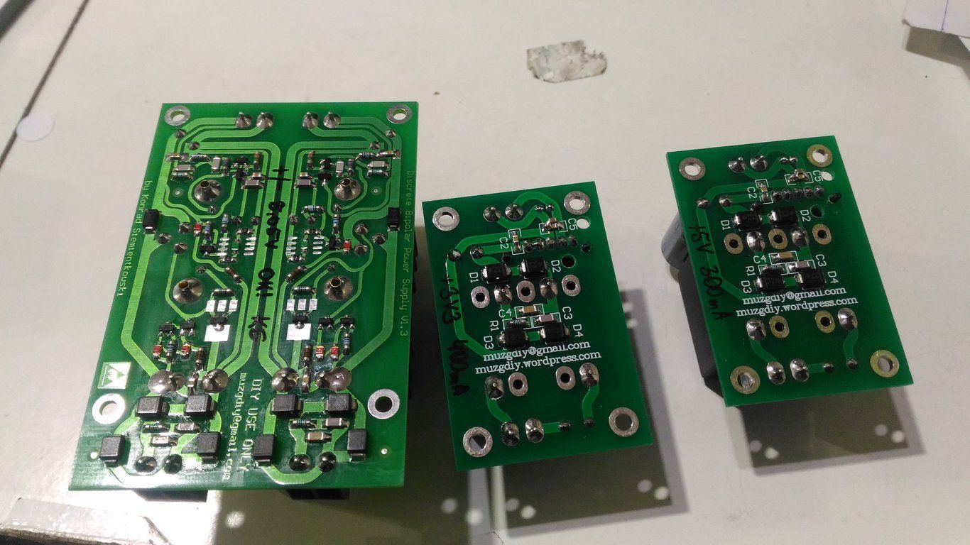

Przed momentem otrzymałęm przesyłkę z zasilaczami od kolegi Muzga.
Wiaderko kawy i moze uda mi się to dzisiaj odpalić nad ranem.

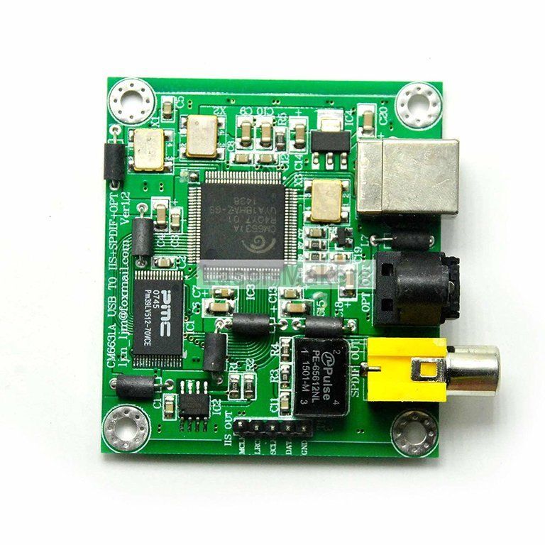

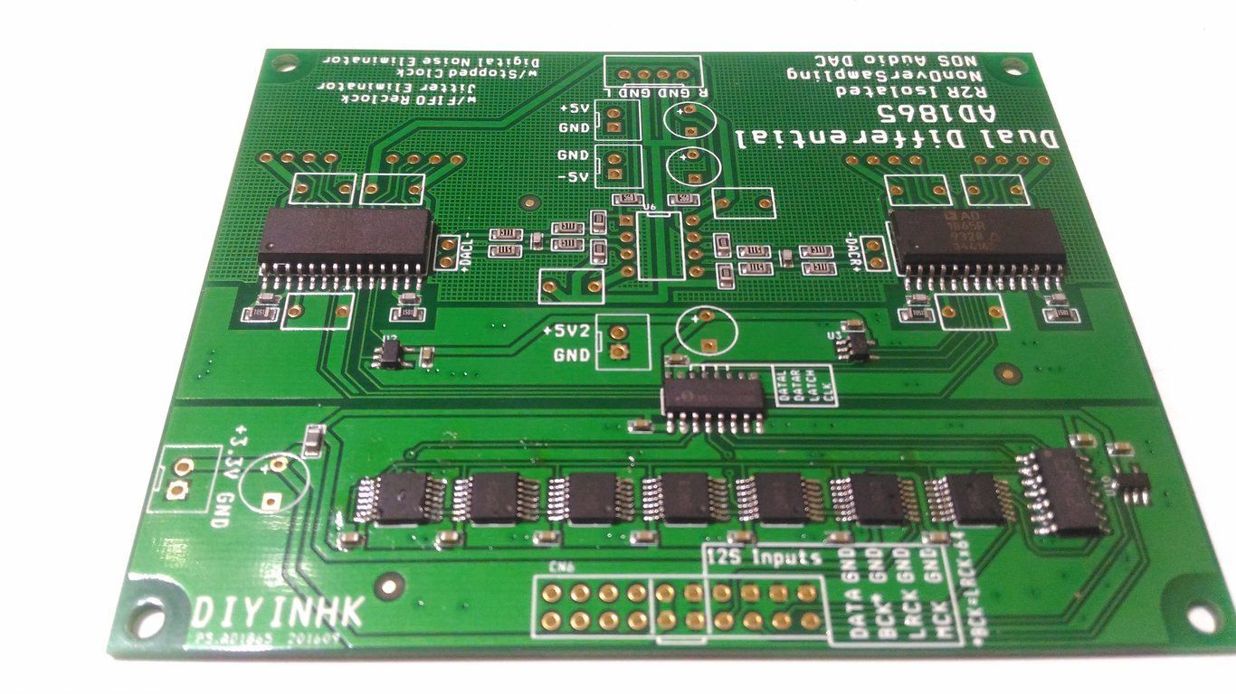

Płytka z AD1865 nie ma zegara, a więc potrzebny będzie MCK z przetwornika USB/I2S. Oczywiście GND jasna sprawa, Data-Data, ale co z resztą pinów? Na płytce DACa mam jeszce BCK i LRCK, a na konwerterze SCLK.
W skrócie jest tak: Knwerter USB/I2S ma MCLK, LRCK, SCLK, DATA, GND
DAC ma wejscia I2S w postaci: DATA, BCK, LRCK, MCK
Pod spodem dopisek BCK = LRCK x 64
Wiem, że to wszystko powinienem już dawno opanować, ale pierwszy raz podłączam DACa bez własnego zegara.
Jak to podłaczyć?

Rozumiem, ze tak to ma być podłączone, ale porawcie mnie, zanim coś spłonie.
USB/I2S     -------     DAC
MCLK        --------     MCK
LRCK         --------     LRCK
SCLK         --------     BCK
DATA        ---------     DATA
GND         ----------     GND
Share this post
Link to post
Share on other sites
Tak. Zresztą nawet gdybyś zamienił, to najprędzej usłyszysz szum z głośników, ale nic nie spłonie.

Niestety nie udało mi się uruchomić tego ad1865. Gra tylko jeden kanał. Czy może to być spowodowane niedopasowaniem poziomów napięć na szynie I2S? Gra tylko lewy według oznaczeń na płytce, co by wskazywało brak prądu na pinie LRCK.

Napięcie na pinie LRCK przetwornika USB/I2S to około 1,6V
Share this post

Jaki masz format danych na wyjściu tego konwertera?

poważne pytanie, ale chyba nie wiem. Konwerter jest podłączony do androida ze sterownikiem dzwięku bitperfect. Na chińskiej płyte z wyświetlaczem, w rogu zawsze było PCM, od tamtej pory nic w tym nie grzebałęm, wię zapewne nadal jest PCM. Taśma ma ze 20 cm bez masy pomiędzy żyłami, więc to jest na pierwszy ogień do porawy. Drugie o mnie niepokoi to npięie LRCK. Zgodnie z charakterystyką standardu I2S to przy niskim, bądx zerowym napięiu na tej lini dane są przekazywane do lewego kanału, i ten gra jak najbardziej w porządku. Nawet słuchałem z godzinę jednego głośnika, bo jakoś tak fajnie wiągająo gra nawet na wbudowanym opampie NE5532.
Zasilanie prawej kości jak najbardziej w porządku. Na wyjsiach lewej kości pojawia sie napięcie, na prawej niestety cały czas 0,00.  Płytka w Diyinhk sprzedawana jest z opcjonalnym XMOSem, a ten jak dobrze rozumiem karte kaologowa, wypuszcza napięcie miimum 2,2V. W moim przypadku konwererem jest Chińska płytka na CM6631A. Podejrzewam, że te 1,6V na pinie LRCK nie jest w stanie przełączyć na prawy kanał.

Masz 1,6V bo to miernik pokazuje uśrednioną wartość sygnału prostokątnego o amplitudzie 3,3V. Średnio jest to ~1,6V więc się zgadza. Taki sygnał mógłbyś dopiero zaobserwować na oscyloskopie.
Może się nie zgadzać format lub długość słowa danych i być może będzie potrzebny dedykowany konwerter lub soft dla C-Media z ustawionym innym formatem.

Sam konwerter działa jak najbardziej prawidłowo. Słucham na nim już ze dwa lata i nigdy nie było z nim problemów. Ostatnio grał z Pcm1794 po optyku a parę dni wcześniej z es9038q2m po I2S. Wszystko działało w porządku.
Problem jest pomiędzy wyjściem i2s a kościami ad1865. Jeden kanał odtwarza poprawniej. Drugi natomiast gdzieś zanikł.

Podejrzewam, że chodzi o to: I2S Input: MCK, LRCK, BCK, DATA (*BCK = 64x LRCK, MCK >= 2x BCK)
