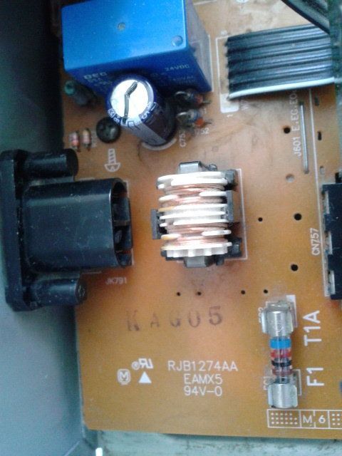

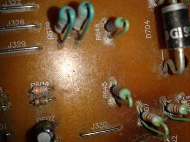

W moim wzmacniaczu Technics SU-V300 zaistniał następujący problem:  przerywanie dźwięku od razu po włączeniu do prądu, początkowo wystarczało poruszać kablem w gniazdku, aby dźwięk się pojawił i działał aż do wyłączenia wzmacniacza, wczoraj przestał odtwarzać dźwięk całkowicie. Nie wiem, czy to się przyda, ale mam zdjęcie gniazdka. Druga sprawa to plama na płytce, którą widać z prawej strony na drugim zdjęciu, a także białe wycieki (?) widoczne na trzecim zdjęciu. Sprzęt ma 25 lat i chcę się dowiedzieć, czy jest bezpieczny dla użytkownika, czy te plamy oznaczają jakiś niebezpieczny wyciek ?  Czy trzeba to wszystko wymienić, bo nie wiem , czy warto dźwigać go do serwisu. Proszę tylko o uprzejme odpowiedzi, dziękuję  edit: po wysłaniu tematu niepokojąca ciemna plama jest na pierwszym zdjęciu w jego dolnej części, nie na drugim oczywiście

Ciemna plama raczej normalna, te rezystory najwyraźniej się nieco grzeją i po 25 latach widać po kolorze laminatu. Ale nie ma dramatu, zostaw w spokoju.
A co do zasadniczych pytań: jak ruszasz to się całość włącza/wyłącza, czy tylko dźwięk ucieka? Bo może być uwalony przekaźnik, naderwana taśma łącząca albo jakieś zimne luty i jak ruszasz kablem to czasem łapie. Ja bym ogólnie od obejrzenia płytek od spodu przez lupę zaczął.
Zaloguj się, aby zobaczyć treść (możliwe logowanie za pomocą ) Edytowane przez micwoj
micwoj dzięki za odpowiedź ! ? ? całość się włączała i wyłączała (standby/operation/standby off), ale po przeczyszczeniu z kurzu na metalowych częściach leżał mały kawałek plastiku niedaleko gniazdka zasilania, może to było to, bo teraz działa. Czyli nie bać się go użytkować ? Fajnie by było, jeśli jeszcze trochę pochodzi. ? ?
Racja, przejrzeć i ew. poprawić luty, wymienić przekaźnik, nie zaszkodzi pomierzyć elektrolitów na pojemność i ESR.
