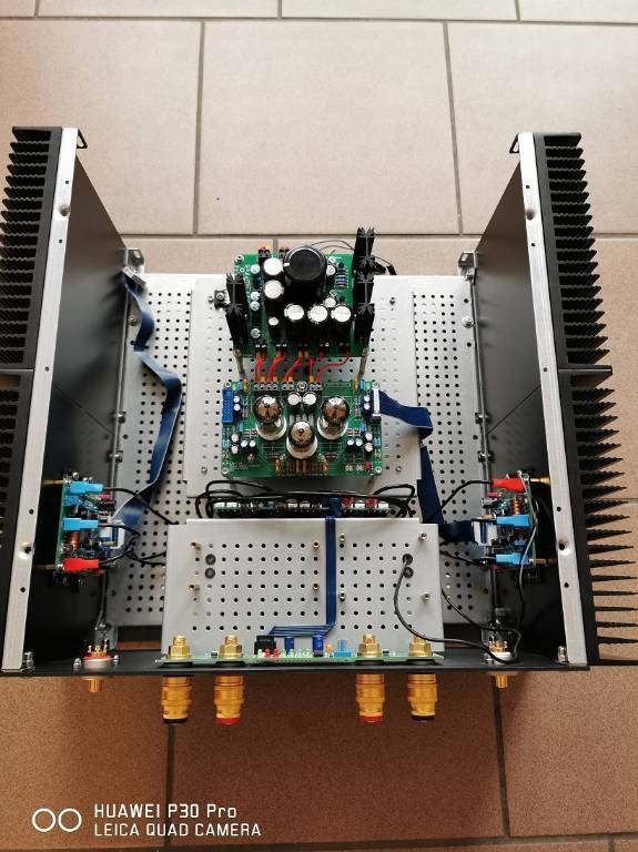

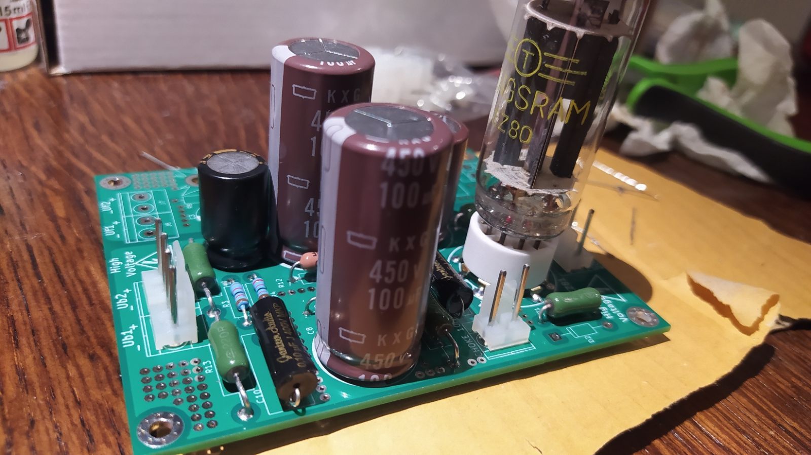

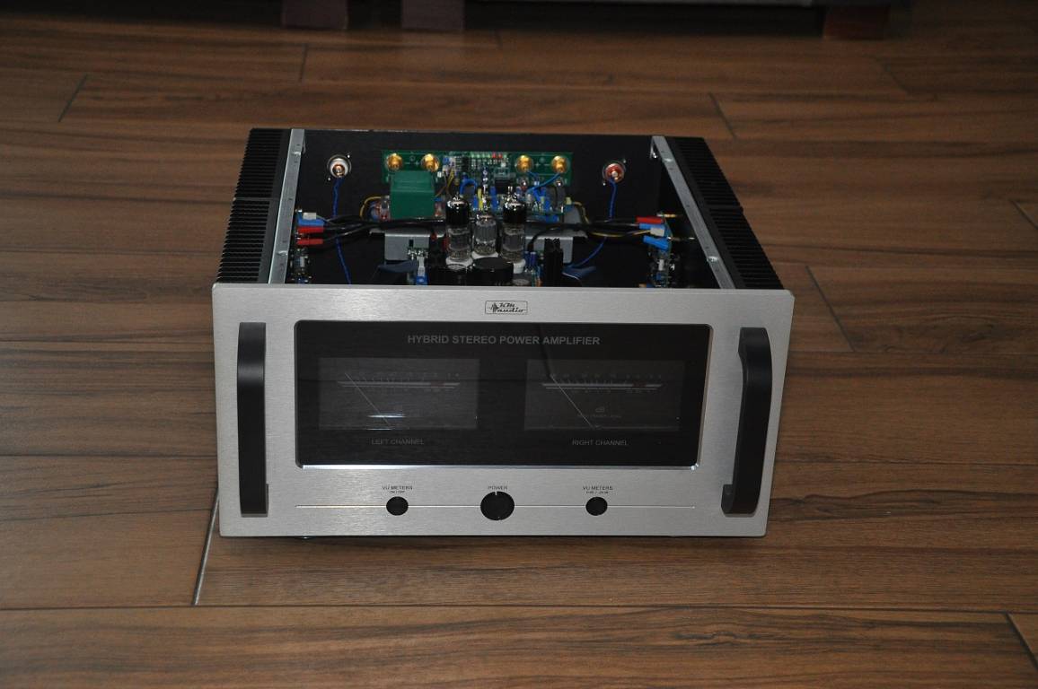

Cześć Wam,
dzisiaj nadszedł ten dzień abym mógł dodać wpis pod tytułem: "projekt zakończony"  😎
W pierwszym akapicie chcę bardzo podziękować kolegom:
# Rysiu126 za wsparcie merytoryczne oraz przesłanie swojego prototypowego wzmacniacza do odsłuchu - porównania i podjęcia tym samym decyzji o "ładowaniu" kolejnych $$ w następny wzmacniacz (a zrobiłem ich już trochę i szczerze mówiąc już mi się nie chciało robić kolejnego do wystawki 😎 )
# Borys za bardzo duże wsparcie oraz bardzo fajne wytłumaczenie koncepcji wzmacniacza tego jak i wielu innych co powstawać będą 😉
# Gawron za sprzedaż i organizację PCB
Tak jak napisałem, Rysiu podesłał mi swój wzmacniacz do odsłuchu i porównania, posłuchałem i decyzja zapadła - robię!!!
Do tematu podszedłem poważnie, bo tak jak pisałem jak robić kolejny mimo braku już powoli zapału, to zrobić na bogato abym później nie myślał że mogłem lepiej.
Tym samym koszt wykonania tego wzmacniacza w moim wykonaniu to ponad 4500zł.

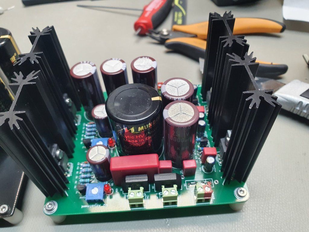

Teraz trochę danych technicznych (zmian co do oryginalnego schematu) :
1. Rezystor katodowy lampy wejściowej (e82cc) 475R  (rezystor anodowy 68K 2W pozostał - przy takim ten wzmacniacz brzmiał najlepiej) (prąd anodowy 2,5mA)
2. Lampy sterujące zmienione na 6N30  EH
3. Rezystory anodowe lamp 6n30 zmienione na 1k8  2W   (rezystor katodowy pozostał bez zmian - 330R) (prąd anodowy około 15mA)
4. Napięcie anodowe wszystkich lamp podniesione do 240V
5. Rezystor sprzężenia zwrotnego zmieniony na 12k
6. Przy żarzeniu lamp 6n30 został usunięty mostek prostowniczy 2A w/g oryginalnego projektu z pcb zasilacza i zmieniony na duży przykręcony do płyty montażowej ze              względu na dużą temperaturę traconą - tym samym mimo dużego radiatora na stabilizatorze LT1086 SK104 63mm  dołożony dodatkowy (bez dodatkowego temp                   wynosiła 78 stopni  bo dokładce 48 stopni)
Wzmacniacz idealnie mieści się w obudowie z modushopa : Obudowa DISSIPANTE 4U - 1NPDA04400B - panel 10mm
Brzmienie:
Najlepsze jakie było mi dane słyszeć wśród wzmacniaczy DIY  i wśród 99% wzmacniaczy "firmowych" . W skrócie:
- ogromna dynamika
- przepiękne nasycenie barw
- ogromna scena
- totalna cisza w głośnikach bez sygnału

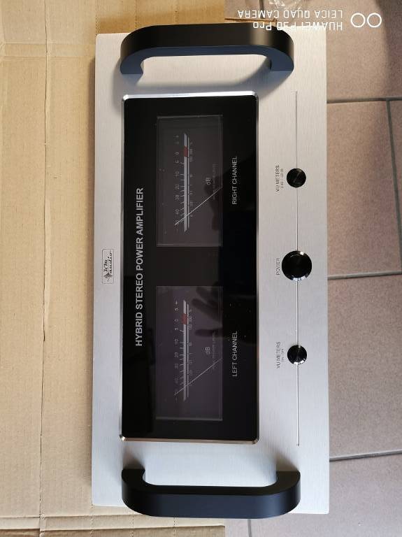

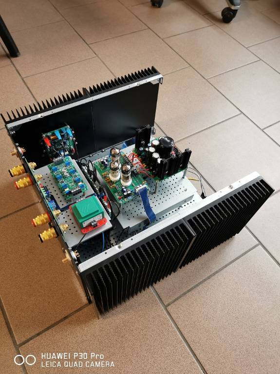

No i mała foto relacja:
pełna dokumentacja tutaj:
Hidden Content
Zaloguj się, aby zobaczyć treść (możliwe logowanie za pomocą )    hasło LMFET
Hidden Content
Hidden Content
Hidden Content
Hidden Content
Hidden Content
Hidden Content
Hidden Content

Dzięki za podzielenie się wrażeniami 🙂 jedynie czego nie mogę namierzyć w obudowie to zabezpieczenia? (DC, prądowe, opóźnione załączanie, natychmiastowe odłączanie, termicznej) Zasilacz jeśli dobrze widzę to klasyczny - mostek + kondensatory.
Jakie masz napięcie zasilające końcówki?
Edited by gavron04
www.gavron04.diyaudio.pl układy audio
Link to comment
Share on other sites
Zabezpieczenie to ta czerwona pcb plus przekaźniki przy terminalach (tak aby skrócić drogę sygnału) opóźnienie załączania to 20sec  ustawione w/g potrzeby (po tym czasie wzmacniacz już jest stabilny)  po wyłączeniu zasilania następuje natychmiastowe odłączenie przekaźników wyjściowych (teraz są inne niż na zdjęciach - obecnie 4120 na 12V  40A).
Co do temperatury to przy prądzie spoczynkowym 150mA temperatura radiatora każdego z kanałów po 5 godzinach grania to 36 stopni tylko - więc zrezygnowałem z tego

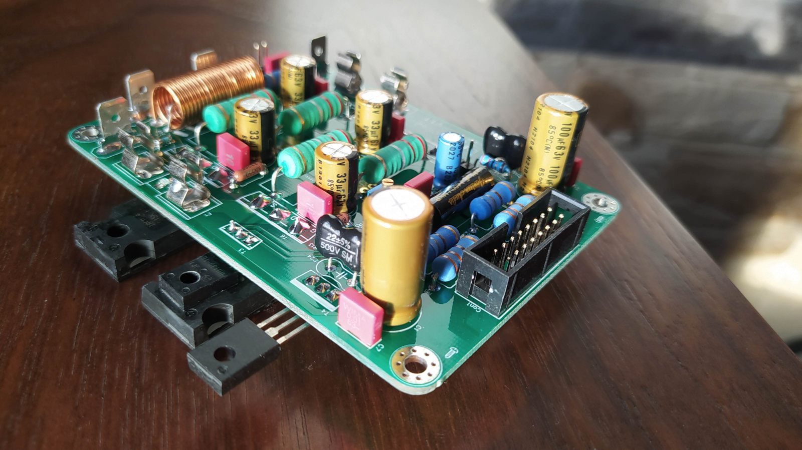

Już namierzyłem na zdjęciach 🙂 jak możesz to wstaw zdjęcia na Flickr, zdecydowanie wygodniej będzie przeglądać.
Napięcie na zdjęciach widzę bez obciążenia 58VDC.
Bardzo fajny pomysł z pomalowaniem złączek 🙂

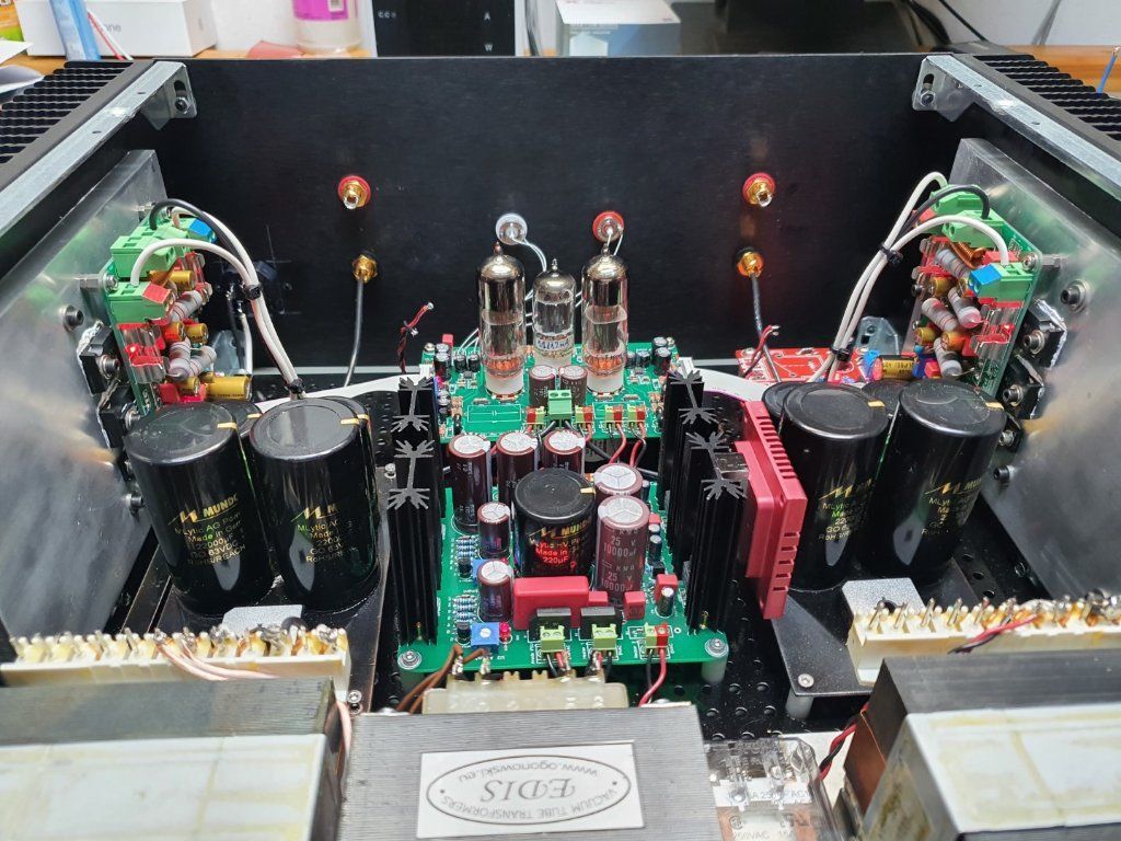

Posted (edited)

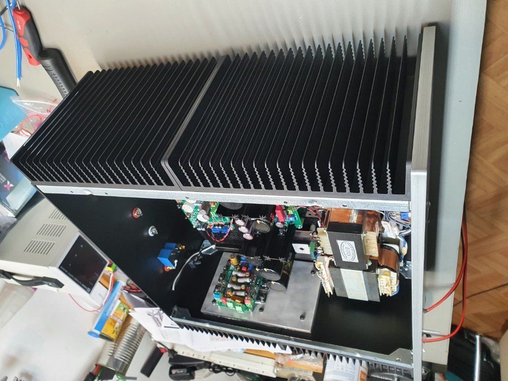

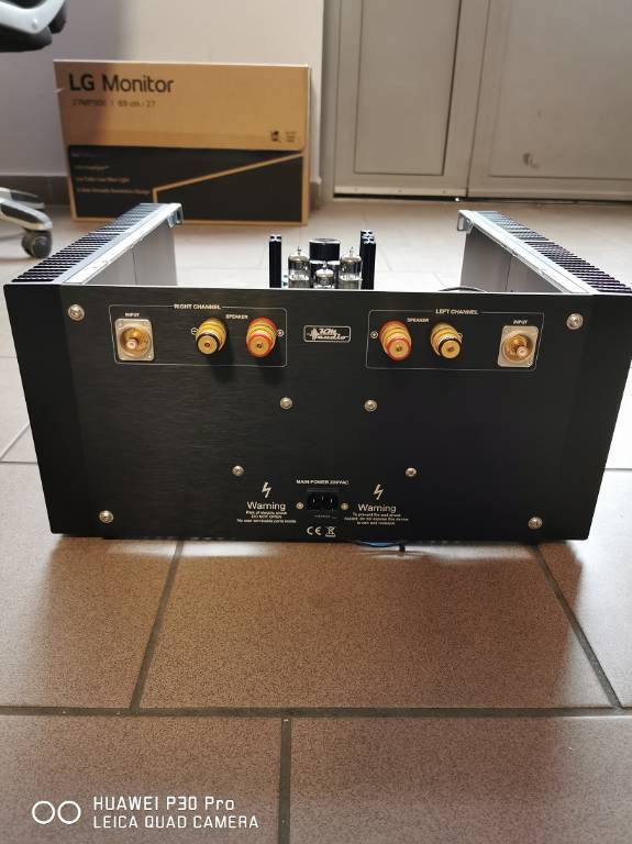

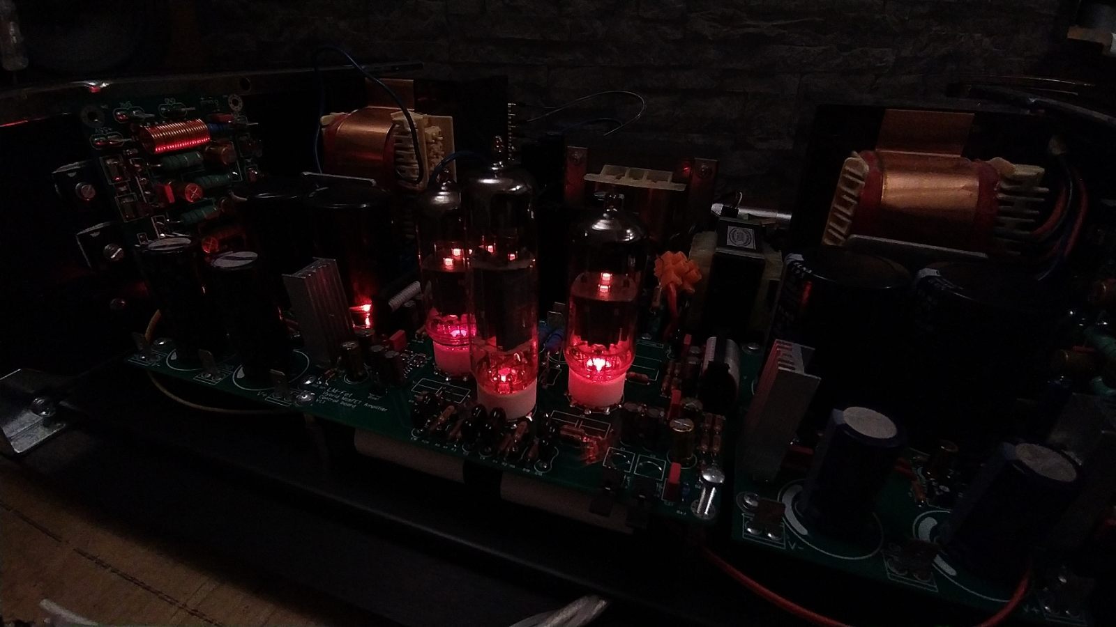

Cześć
Również zdecydowałem się na budowę tego wzmacniacza po odsłuchach, które umożliwił mi Rysiu126 - Dzięki Rysiu jeszcze raz.
Dzięki za wsparcie również Andrzejowi ( andrejos1 ) i Mateuszowi ( Gavron04 )
Dzięki Piotrowi ( borys ) za świetne dopracowane projekty LMFet, CaPM, SPK Terminal, które znalazły się w składzie mojego wzmacniacza.
Oczywiście pomocny był jak zawsze Robert z Modushop pomógł w ogarnięciu tematu obróbki i komponentów, któremu również dziękuje.
Postanowiłem zrobić to w dużej obudowie 5U dla świętego spokoju, aby nie martwić się o przegrzewanie elementów.
Pomimo, że wzmacniacz LME49830 z lateralnymi EXICONami powiesił poprzeczkę wysoko to LMFet świetnie łączy lampę z tranzystorem i to połączenie świetnie przekazuje detal z dynamika.
O kosztach nie wspominam, bo każdy ma na to swój pomysł.

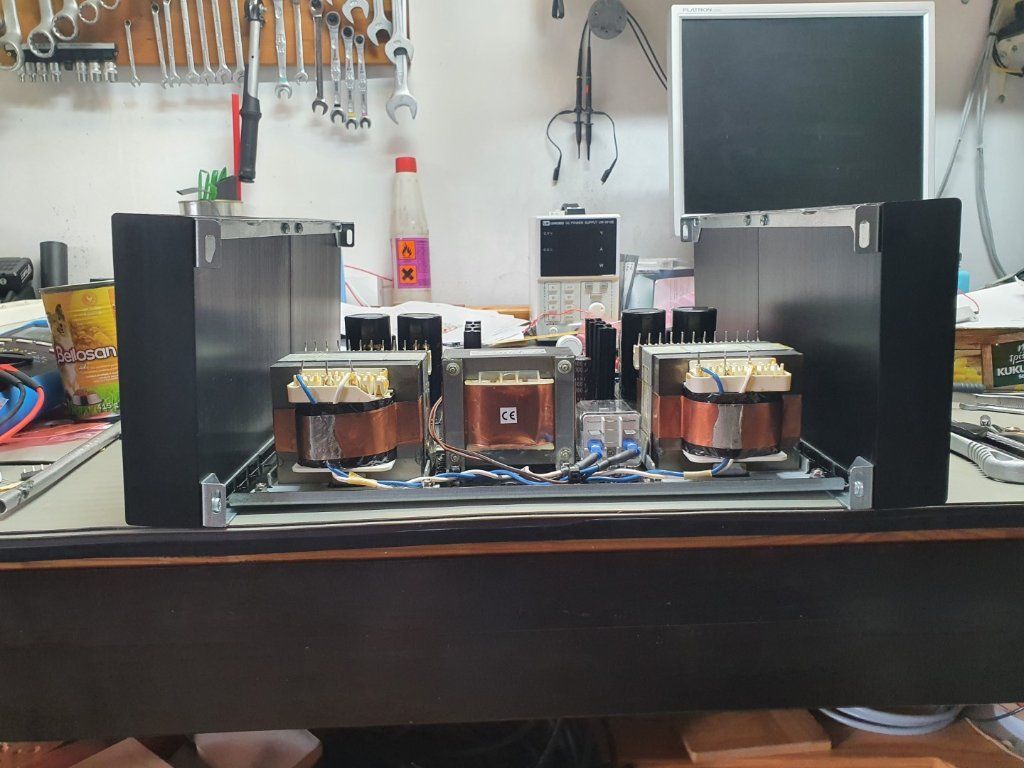

Hidden Content
Hidden Content
Hidden Content
Hidden Content
Hidden Content
Hidden Content
Zaloguj się, aby zobaczyć treść (możliwe logowanie za pomocą ) Edited by MARER

Projekt uważam za zakończony !
Jeszcze raz dziękuję wszystkim zaangażowanym w tym temacie
pozdrawiam 😉
Hidden Content
Hidden Content
Hidden Content
Hidden Content
Hidden Content
Hidden Content
Hidden Content
Hidden Content
